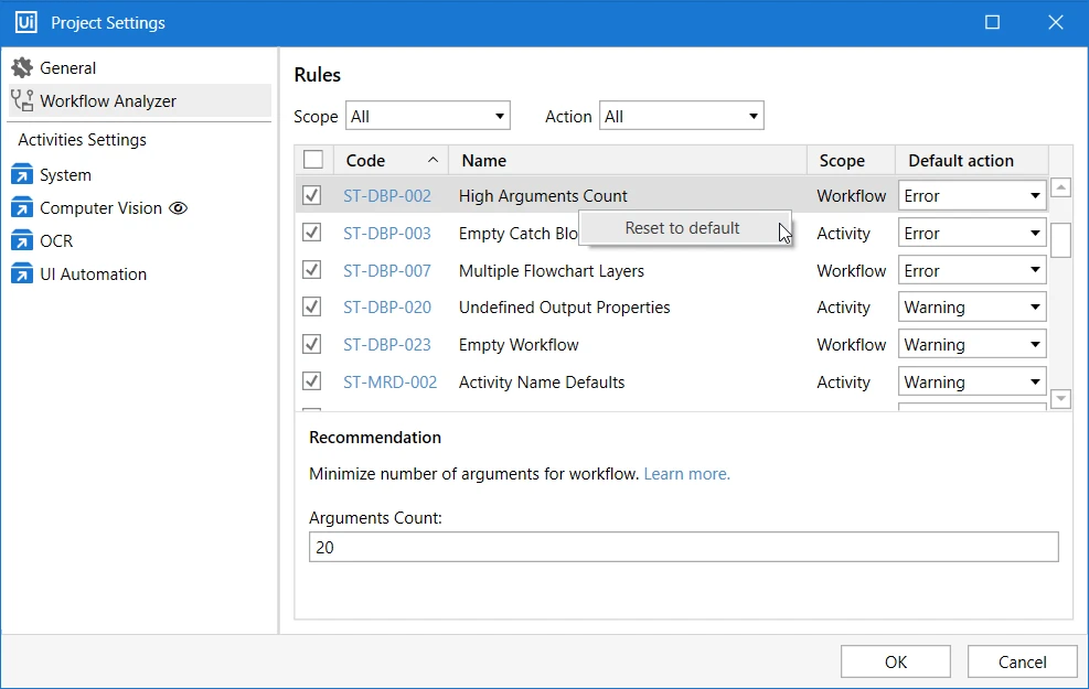

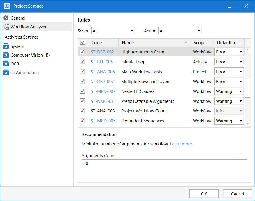

[プロジェクト設定] ウィンドウで、[ワークフロー アナライザー] タブを選択します。以下の画像のように、ルールを見つけて選択します。
しきい値を変更するには、[引数の数] フィールドの値を変更するだけです。既定値は 20 です。これは、ルールでワークフローが 20 を超える引数を持てないことを意味します。
既定値を 10 に変更すると、ルールは引数の数が 10 を超えているかどうかを確認します。
既定値にリセット
ST-DBP-002 の既定値は 20 です。
値を既定値に戻すには、[プロジェクト設定] ウィンドウのルールを右クリックして、[既定値にリセット] をクリックします。
