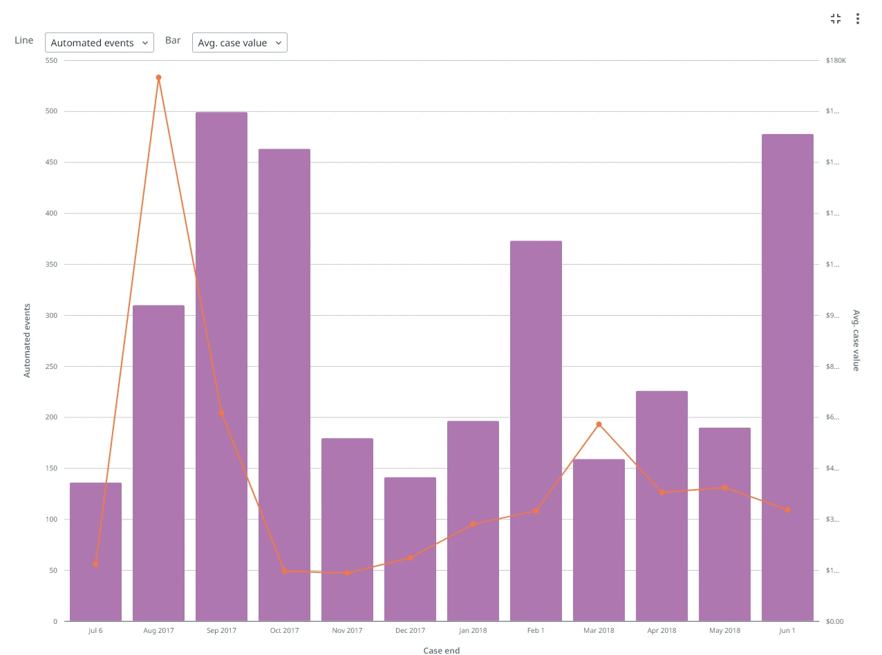

Gráficos combinados que muestran una métrica de línea y una métrica de barra a lo largo del tiempo en un gráfico, cada uno con su propio eje, para comparar métricas con diferentes escalas.
Introducción
Los gráficos combinados se pueden utilizar para comparar dos métricas con diferentes escalas a lo largo del tiempo, por ejemplo, un número de eventos y un valor de caso promedio. Un gráfico combinado muestra una métrica de línea y una métrica de barra en un solo gráfico. La siguiente ilustración muestra un ejemplo de un gráfico combinado.
La métrica de línea utiliza el eje y de la izquierda, y la métrica de barra utiliza el eje y de la derecha. Si añades más de una métrica de línea o de barra, los usuarios empresariales pueden cambiar entre ellas utilizando los selectores de línea y barra situados encima del gráfico. De forma predeterminada, se muestran la métrica de la primera línea y la métrica de la primera barra.
Las filas que no tienen valor para el campo en el eje x no se muestran en el gráfico. Un mensaje en el gráfico lo indica.
