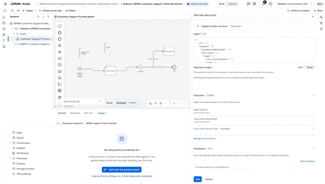

- Conjunto de dados — uma coleção de pontos de dados que têm o mesmo assunto. A execução do conjunto pontua o fluxo de trabalho em relação a cada ponto de dados de uma só vez.
- Ponto de dados — um único caso: um conjunto de valores de entrada e a saída esperada para essas entradas. Você pode criar um ponto de dados manualmente ou capturar um de uma execução real.
- Avaliador — um classificador que compara a saída real com a saída esperada ou a trajetória com uma trajetória esperada e produz uma pontuação.
- Pontuação — o resultado que um avaliador relata para um ponto de dados.

Captura de um ponto de dados de uma execução
Você não tem que criar cada ponto de dados manualmente. Você pode criar um importando uma execução real: quando você captura uma execução de depuração, suas entradas e saídas se tornam a entrada e a saída esperada do ponto de dados.
Capturar uma execução é uma maneira rápida de gerar um conjunto de avaliação a partir do comportamento real que você já observara.

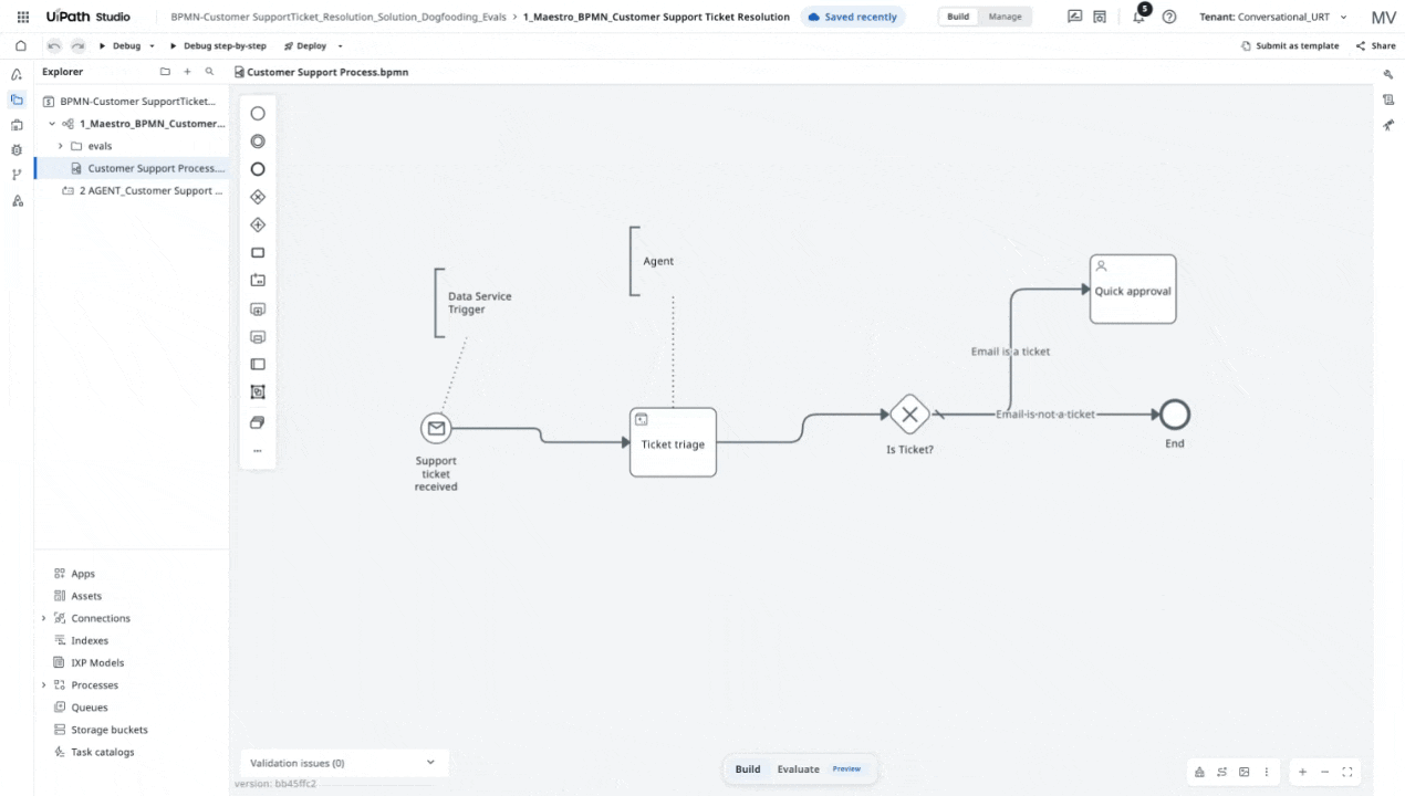

Exemplo: classificação de emails de suporte
A BPMN workflow uses an AI agent to classify customer support emails. Before publishing, you set up an evaluation set with 10 data points:
- 5 emails classificados como
"billing" - 3 emails classificados como
"technical" - Dois emails ambíguos, tratados como casos extremos
Cada ponto de dados define o valor de saída classification esperado ou um escalonamento acionado para um humano para os e-mails ambíguos. Um avaliador de correspondência exata nas pontuações de classificação de cada resultado para "billing" ou "technical", e um avaliador de trajetória verifica o escalonamento humano. Cada execução mostra em quais casos o agente errou antes que o fluxo de trabalho fosse para produção.

Configuração de uma simulação
Configure uma simulação em qualquer nó cuja saída real você deseja substituir durante uma execução de avaliação. A sequência a seguir mostra o fluxo completo, desde a seleção do nó até a entrada da saída simulada.
- Selecione o nó que você deseja simular na tela.
- No painel de configuração, abra Adicionar simulação.
- Escolha a estratégia de simulação para o nó.
- Insira a saída simulada para a estratégia que você escolheu:
- Para Simulação estática, insira os valores de saída, editando o JSON manualmente ou gerando-o com a funcionalidade de prompt. Use JSON válido que corresponda ao esquema de saída do nó.
- Para Simulação gerada, insira a solicitação que o modelo usa para gerar uma resposta de ferramenta em cada execução de avaliação.
Result: The node is simulated. On the next test run, BPMN skips its real execution and injects your values downstream instead.
