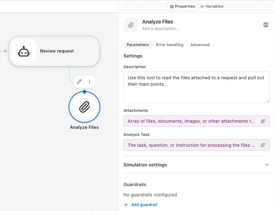

Analisar Arquivos anexa-se a um Agente autônomo como uma ferramenta.Ele não é executado por conta própria.
- Adicione um Agente autônomo à tela.
- From the Add node panel, select Analyze Files. Maestro Orchestrate adds the tool node to the canvas.
- Conecte a ferramenta ao identificador da ferramenta do agente.
- Selecione o nó da ferramenta para abrir seu painel de propriedades.
- Configure a ferramenta conforme descrito abaixo.
Resultado: a ferramenta Analisar Arquivos está conectada ao agente. O agente agora pode chamá-lo durante o raciocínio.
Referência de configuração
Configure a ferramenta na seção Configurações do Analisar Arquivos do painel de propriedades.
| Campo | Required | Padrão | Description |
| Description | Não | Vazio | What the tool is for, in plain language. The agent reads it to decide when to call the tool. |
| Anexos | Não | Array of files, documents, images, or other attachments to process | The files to analyze. The agent fills this in when it calls the tool, so the field shows in purple. |
| itens (arquivo) | Não | Vazio | Descrição opcional por item para um único arquivo dentro do array de anexos. Deixe-o vazio se a descrição no nível do array for suficiente. |
| Tarefa de análise | Sim | The task, question, or instruction for processing the files | What to do with the files, such as summarize this document. The agent fills this in when it calls the tool. |
| Configurações da Simulação | Não | Recolhido | Chamadas de exemplo usadas para testar a ferramenta sem invocar o modelo ativo. Selecione Adicionar chamada de exemplo para definir um exemplo. |
