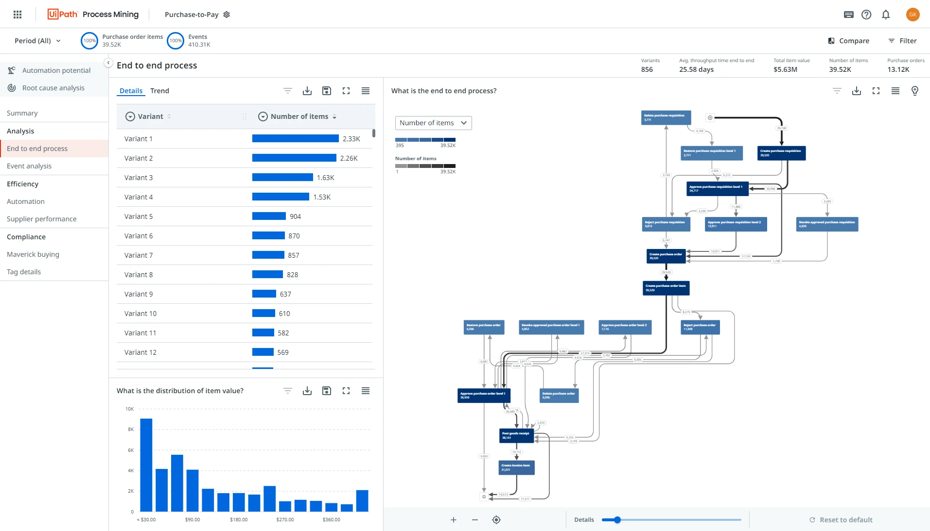

Analyse : le processus de bout en bout est le tableau de bord principal où vous pouvez analyser l'ensemble du processus Purchase-to-Pay concernant les commandes d'achat.
Voir illustration ci-dessous.
ICP

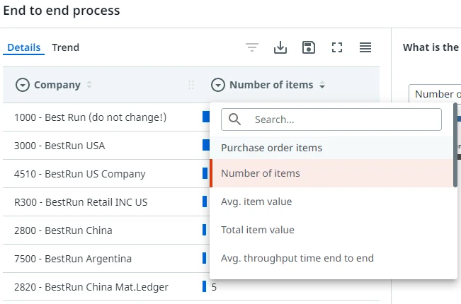

Processus de bout en bout
With the End to end process dashboard item you can analyze the purchase order items and throughput times in more detail. You can create various contexts by selecting different categories from the drop-down list. The metric selector enables you to select different metrics.
La mesure du sélecteur détermine la valeur affichée sur le graphique à barres. Vous trouverez ci-dessous une description des mesures.

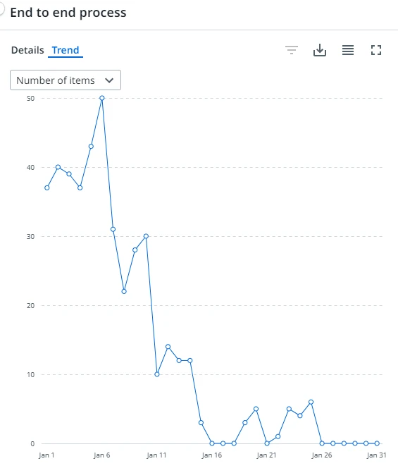

Tendance
Le graphique de l'onglet Tendance (Trend) affiche l'évolution des valeurs de mesure pour la catégorie sélectionnée sur une période donnée. Consultez l'illustration ci-dessous.

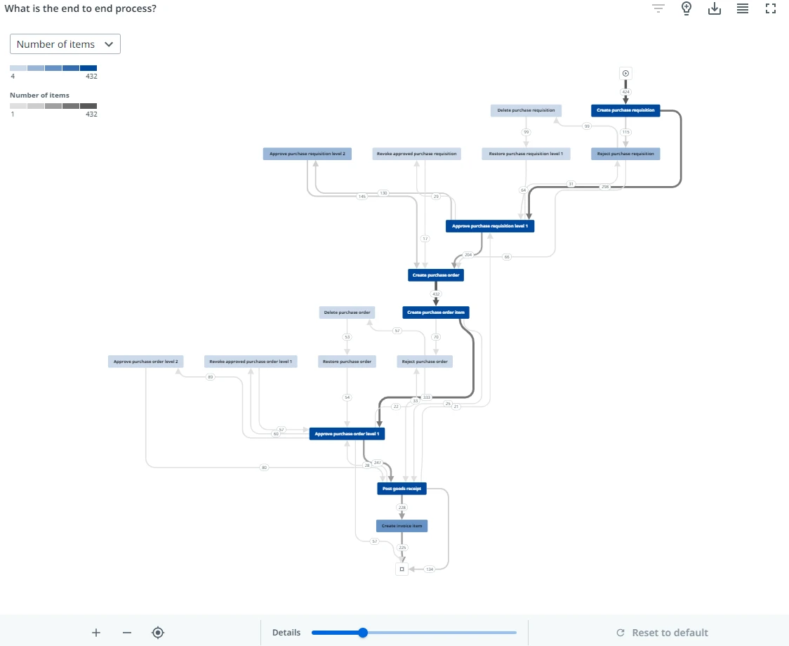

Graphique de processus
Le graphique de processus affiche le processus de bout en bout en fonction du nombre d'articles de commande client. Voir l'illustration ci-dessous.
Vous pouvez sélectionner une mesure différente dans le sélecteur de mesures pour afficher le graphique de processus basé sur une mesure différente. Vous trouverez ci-dessous une description des mesures disponibles.

Vous pouvez utiliser le curseur Détail pour modifier le nombre d'activités et/ou de bords affichés.
Voir aussi Travailler avec des graphiques de processus.
