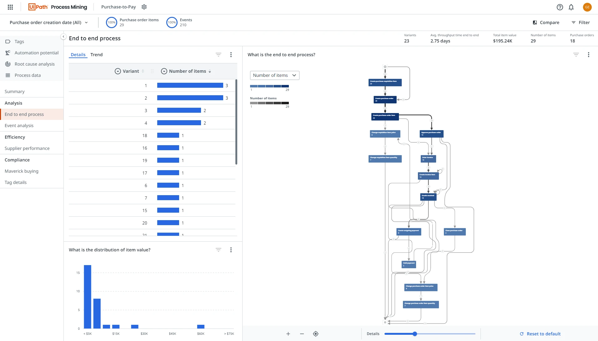

Analyse - Processus de bout en bout
Introduction​
Analyse : le processus de bout en bout est le tableau de bord principal où vous pouvez analyser l'ensemble du processus Purchase-to-Pay concernant les commandes d'achat.
Voir illustration ci-dessous.
Below is a description of the KPIs that are displayed at the top of the Analysis - End to end dashboard.
ICPDescription
VariantesLe nombre de chemins de processus différents que différentes commandes d'achat ont empruntés de bout en bout.
Une variante est un chemin spécifique d'un processus, un ensemble d'activités qui suivent un ordre spécifique. Normalement, plusieurs commandes d'achat vont suivre une même variante.
Moy. temps de traitement de bout en boutLe délai d'exécution moyen du processus de bout en bout, depuis la création d'une demande d'achat au paiement réel de la facture correspondante.
Valeur totale de catégorieLa valeur totale des éléments de commande d'achat créés au cours de la période sélectionnée.
NumberOfItemsLe nombre total de commandes d'achat au cours de la période sélectionnée.
Bons de commandeLe nombre total de commandes d'achat créées au cours de la période sélectionnée.

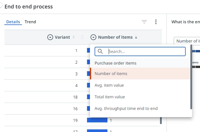

Processus de bout en bout​
With the End to end process dashboard item you can analyze the purchase order items and throughput times in more detail. You can create various contexts by selecting different categories from the drop-down list. The metric selector enables you to select different metrics.
La mesure du sélecteur détermine la valeur affichée sur le graphique à barres. Vous trouverez ci-dessous une description des mesures.
MesureDescriptionBase
NumberOfItemsLe nombre d'éléments de commande d'achat uniques.Commandes d'achat
Moy. valeur de l'élémentLa valeur moyenne du poste de commande pour la catégorie sélectionnée.Commandes d'achat
Valeur totale de catégorieLa valeur moyenne des commandes d'achat liées à la catégorie sélectionnée.Commandes d'achat
Moy. temps de traitement de bout en boutLe délai d'exécution moyen du processus de bout en bout, depuis la création d'une demande d'achat au paiement réel de la facture correspondante.Commandes d'achat
Moy. temps de passage de la création de la RP à l’approbation de la RPLe délai moyen entre la création d'une demande d'achat et l'approbation de la demande d'achat.
Le délai d'exécution n'est calculé que si les deux dates sont disponibles et se sont produites dans le bon ordre.
Commandes d'achat
Moy. temps de passage de la création du PR à l’approbation du bon de commandeLe délai moyen entre la création d'une demande d'achat et l'approbation du bon de commande.
Commandes d'achat
Moy. délai d'exécution approbation PR pour la création d'un élément de bon de commandeLe délai moyen entre l’approbation d’une demande d’achat et la création du bon de commande.
Commandes d'achat
Moy. temps de passage de la création de la RP à l’approbation du bon de commandeLe délai moyen entre l’approbation d’une demande d’achat et l’approbation du bon de commande.
Commandes d'achat
Moy. délai de création du bon de commande vers GRLe délai moyen entre l'approbation complète du bon de commande et la réception de la marchandise.
Commandes d'achat
Moy. délai de création de l’élément GR à INVLe délai moyen entre la publication de la réception des marchandises et la création du dernier élément de facture.
Commandes d'achat
The selected metric applies to all the different dashboard elements of the Analysis - End to end process dashboard. If you select a different metric in the End to end process dashboard element, the other charts will also change accordingly.
Remarque :
Metrics in the Purchase-to-Pay Discovery Accelerator never take Purchase order items with missing data into account when the metric is calculated.
Par exemple, si un élément de Commande d'achat n'a pas de valeur pour la catégorie sélectionnée et que la mesure calcule la moyenne sur cette catégorie, l'élément de Commande d'achat n'est pas pris en compte.

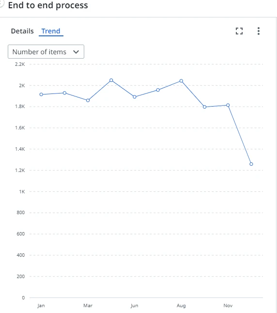

Tendance​
Le graphique de l'onglet Tendance (Trend) affiche l'évolution des valeurs de mesure pour la catégorie sélectionnée sur une période donnée.

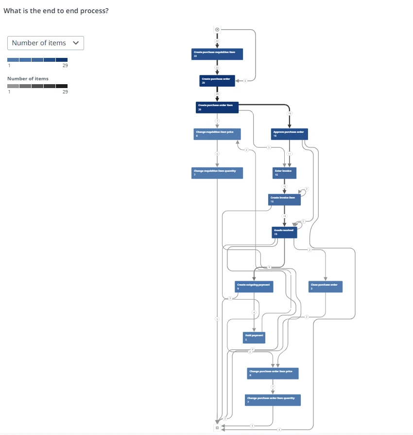

Graphique de processus​
Le graphique de processus affiche le processus de bout en bout en fonction du nombre d'articles de commande client. Voir l'illustration ci-dessous.
Vous pouvez sélectionner une mesure différente dans le sélecteur de mesures pour afficher le graphique de processus basé sur une mesure différente. Vous trouverez ci-dessous une description des mesures disponibles.
NumberOfItemsLe nombre d'éléments de commandes d'achat uniques créés au cours de la période sélectionnée.Commandes d'achat
Moy. valeur de l'élémentLa valeur moyenne des commande d'achat créées au cours de la période sélectionnée.Commandes d'achat
Valeur totale de catégorieSomme des valeurs des postes de commande créés au cours de la période sélectionnée.Commandes d'achat
Délai moyen d’exécution de l’événementLe délai d'exécution moyen du processus de bout en bout.Événements de bout en bout des éléments de commande
Remarque :
Vous pouvez utiliser le curseur Détail pour modifier le nombre d'activités et/ou de bords affichés.
