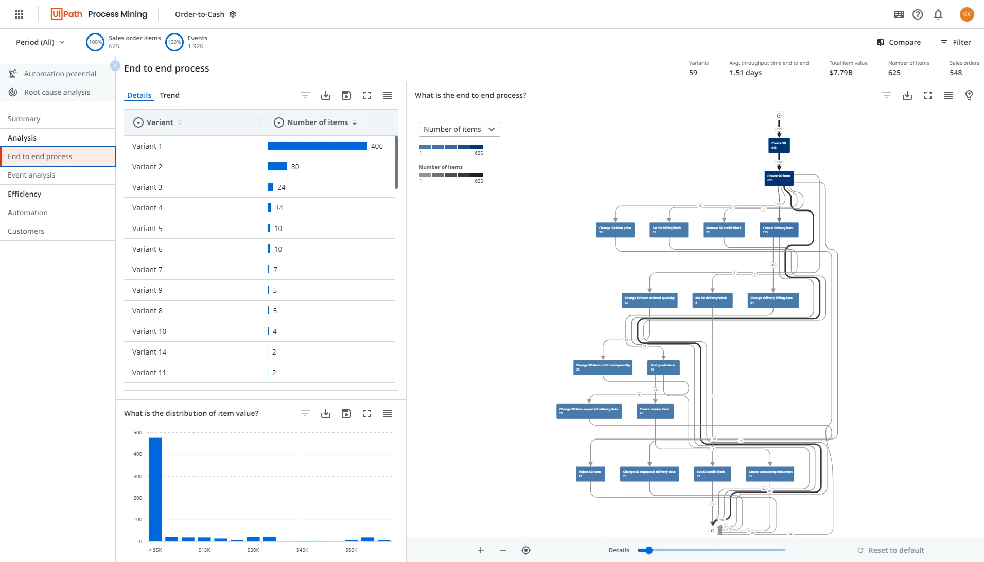

Analyse - Processus de bout en bout
Introduction
Analysis - End to end process is the main dashboard where you can analyze the complete Order-to-Cash process regarding sales order items.
Voir illustration ci-dessous.
ICP
Below is a description of the KPIs that are displayed at the top of the Analysis - End to end process dashboard.
| ICP | Description |
| Variantes | Le nombre de chemins de processus différents que différents postes de commande client ont empruntés de bout en bout. Une variante est un chemin spécifique à travers le processus, un ensemble d'activités qui ont été effectuées dans un ordre spécifique. Généralement, plusieurs postes de commande client ont suivi la même variante. |
| Moy. temps de traitement de bout en bout | Le délai d'exécution moyen du processus de bout en bout, depuis la création d'une commande client au paiement réel de la facture correspondante. |
| Valeur totale de catégorie | Valeur totale des éléments de la commande client. |
| NumberOfItems | Nombre total d'éléments de commande client. |
| Commandes client | Le nombre total de commandes client créées. |

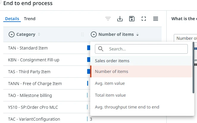

With the End to end process dashboard item, you can analyze the sales order items and throughput times in more detail. You can create various contexts by selecting different categories from the drop-down list. The metric selector enables you to select different metrics. See the illustration below.
Vous trouverez ci-dessous une description des mesures.
| Mesure | Description | Base |
| NumberOfItems | Le nombre d'éléments de commande client uniques créés au cours de la période sélectionnée. | Postes de commande client |
| Moy. valeur de l'élément | Le valeur moyenne d'éléments de commandes client créés au cours de la période sélectionnée. | Postes de commande client |
| Valeur totale de catégorie | Le valeur total d'éléments de commandes client créés au cours de la période sélectionnée. | Postes de commande client |
| Moy. délai d'exécution de bout en bout | Le délai d'exécution moyen entre le premier et le dernier événement pour les commandes client créées au cours de la période sélectionnée. Le délai d'exécution n'est calculé que si les deux dates sont disponibles et se sont produites dans le bon ordre. | Postes de commande client |
| Moy. temps d'exécution création d'un élément de commande client pour créer un document comptable | Le délai moyen entre la création du poste de commande client et la création réelle de la pièce comptable pour les commandes client créées au cours de la période sélectionnée. Le délai d'exécution n'est calculé que si les deux dates sont disponibles et se sont produites dans le bon ordre. | Postes de commande client |
| Moy. temps d'exécution SO création de l'élément pour enregistrer la sortie de marchandises | Le délai moyen entre la création du poste de commande client et l'enregistrement réel des marchandises pour les commandes client créées au cours de la période sélectionnée. Le délai d'exécution n'est calculé que si les deux dates sont disponibles et se sont produites dans le bon ordre. | Postes de commande client |
| Moy. temps d'exécution Création de l'élément SO pour recevoir la preuve de livraison | Le délai moyen entre la création du poste de commande client et la livraison réelle des marchandises pour les commandes client créées au cours de la période sélectionnée. Le délai d'exécution n'est calculé que si les deux dates sont disponibles et se sont produites dans le bon ordre. | Postes de commande client |
The selected metric applies to all the different dashboard elements of the Analysis - End to end process dashboard. If you select a different metric in the Sales order items dashboard element, the other charts will also change accordingly.
Metrics in the Order-to-Cash Discovery Accelerator never take Sales order items with missing data into account when the metric is calculated.
Par exemple, si un élément Commande client n'a pas de valeur pour la catégorie sélectionnée et que la mesure calcule la moyenne sur cette catégorie, l'élément Commande client n'est pas pris en compte.

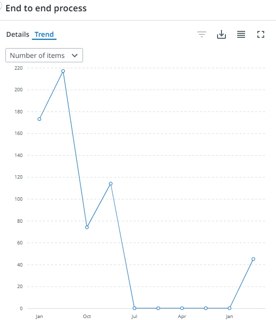

Tendance
Le graphique de l'onglet Tendance (Trend) affiche l'évolution des valeurs de mesure pour la catégorie sélectionnée sur une période donnée. Consultez l'illustration ci-dessous.

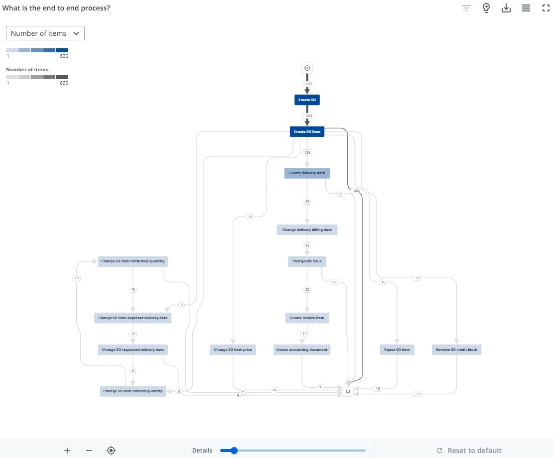

Graphique de processus
Le graphique de processus affiche le processus de bout en bout en fonction du nombre d'articles de commande client. Voir l'illustration ci-dessous.
Vous pouvez sélectionner une mesure différente dans le sélecteur de mesures pour afficher le graphique de processus basé sur une mesure différente. Vous trouverez ci-dessous une description des mesures disponibles.
| Moy. valeur de l'élément | La valeur moyenne des commandes client créées au cours de la période sélectionnée. | Postes de commande client |
| Valeur totale de catégorie | Somme des valeurs des postes de commande client créés au cours de la période sélectionnée. | Postes de commande client |
| Délai moyen d’exécution de l’événement | Le délai d'exécution moyen du processus de bout en bout. | Événements de bout en bout de l'élément de commande client |
Vous pouvez utiliser le curseur Détail pour modifier le nombre d'activités et/ou de bords affichés.
Voir aussi Travailler avec des graphiques de processus.
