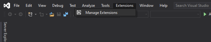

Abra o Visual Studio e clique em Extensões > Gerenciar Extensões.
No assistente que aparece, clique em Online e depois Pesquisar (Ctrl+E) para UiPath. Baixe a extensão UiPath Activity Creator.
Feche o Visual Studio e, quando o Instalador do VSIX aparecer, conclua a instalação.

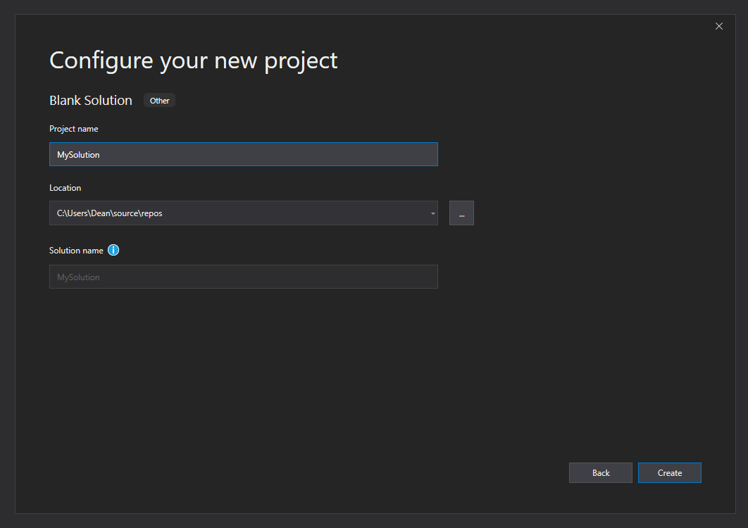

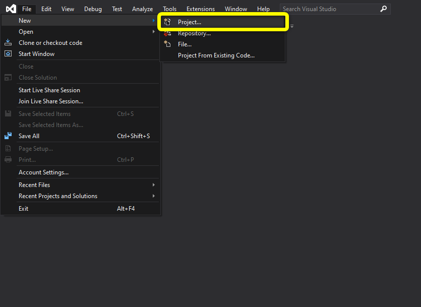

2) Crie uma solução​

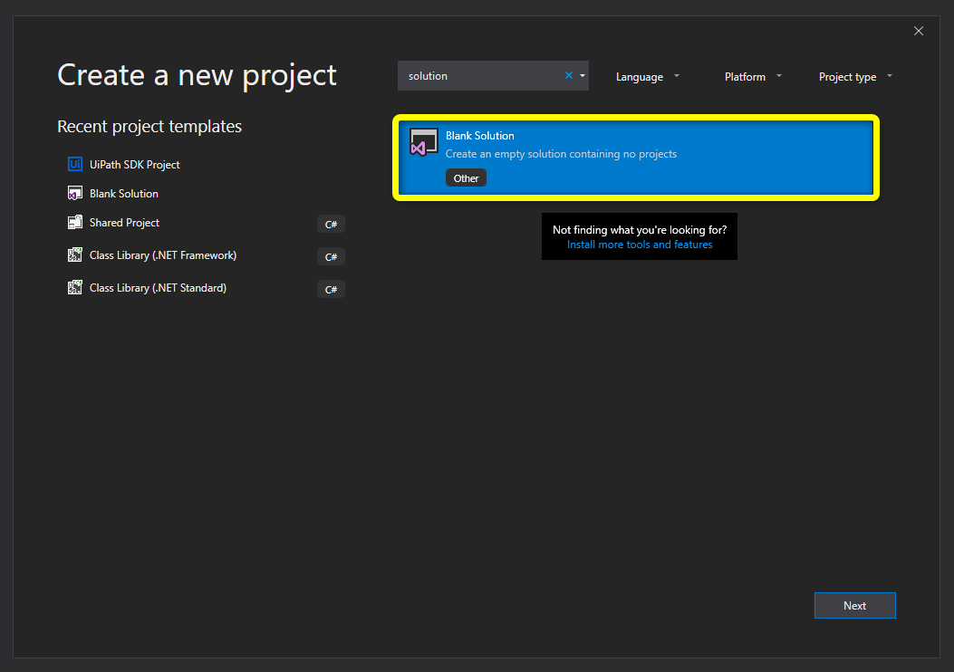

Visual Studio organizes project files, settings, and build configurations into containers called Solutions. Go to File > New > Project (Ctrl+Shift+N) to create a new solution.
In the New Project wizard that comes up, select Other Project Types > Visual Studio Solutions > Blank Solution and click Next. Give the solution a name and click Create.

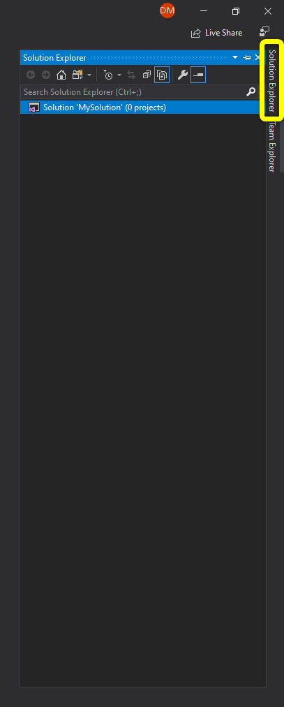

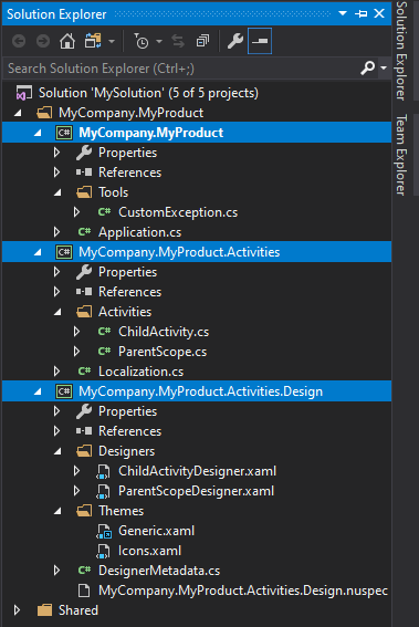

Observe que, no Explorador de Soluções, uma nova solução foi feita.

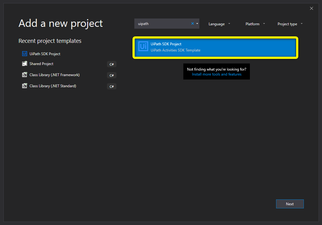

3) Adicione um novo projeto de atividade​

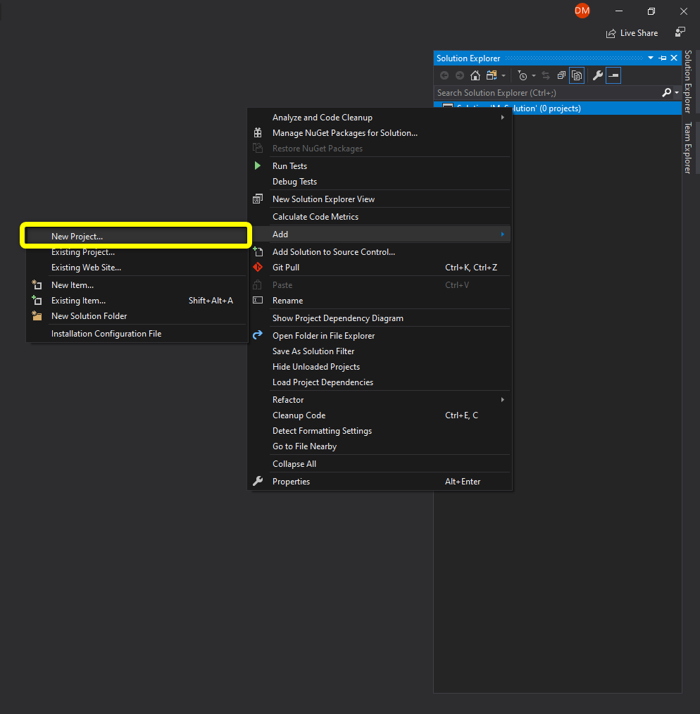

Custom activities require a number of standard files organized in a specific way. Rather than add them all manually, right-click your solution in the Solution Explorer, and select Add > New Project.
Within the wizard that comes up, search for uipath, select UiPath SDK Project, and give your activity set a name (the conventional format is <Company Name>.<Product Name>; UiPath.Orchestrator, for example).
Observe que 3 projetos, uma Pasta compartilhada e muitos arquivos foram adicionados à sua solução.

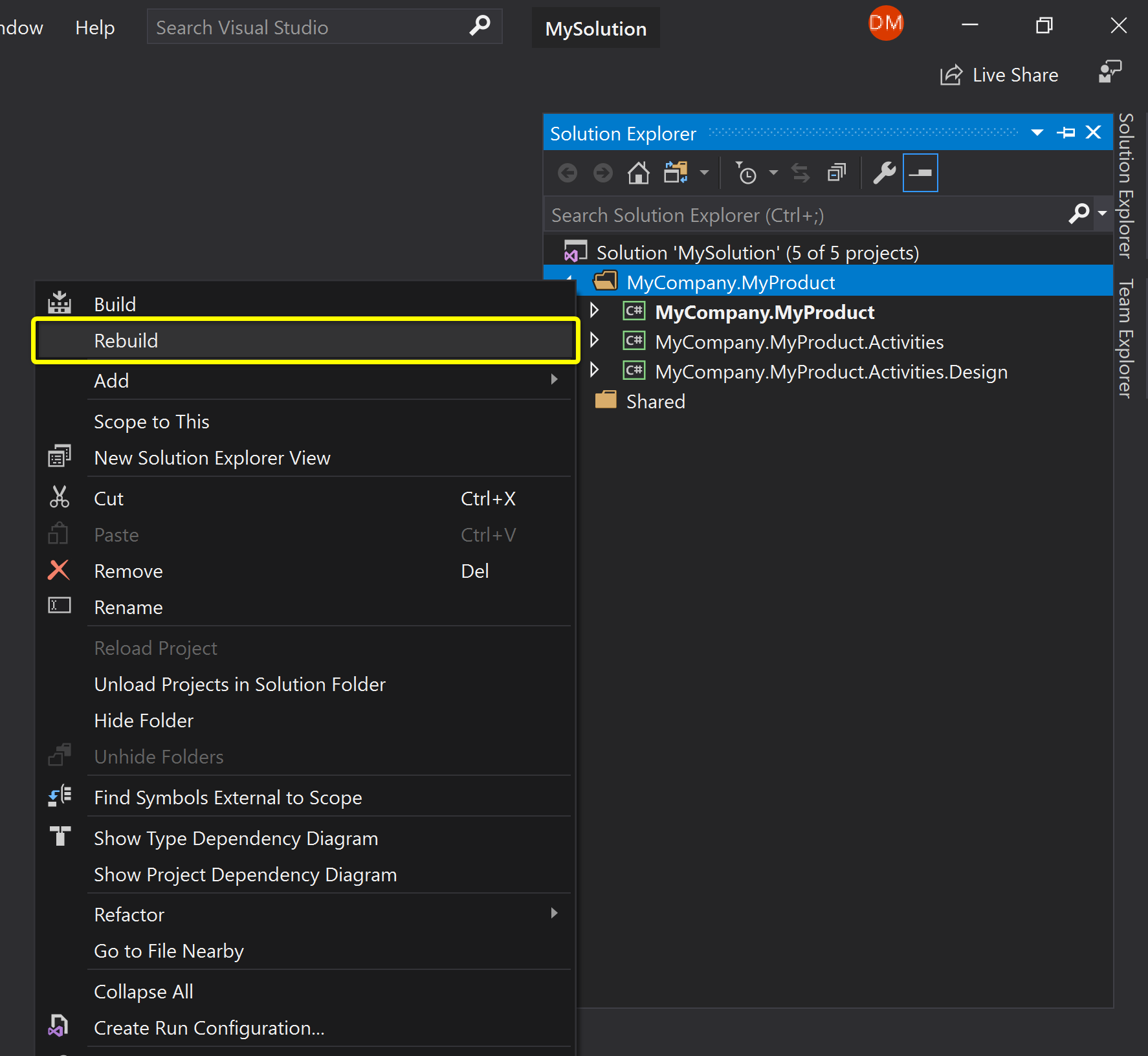

4) Crie o conjunto de atividades​

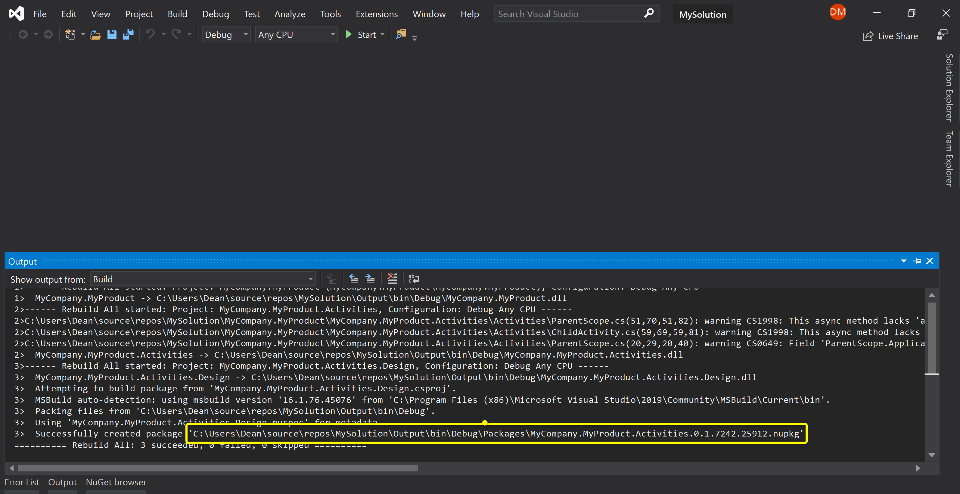

No Explorador de Soluções, clique com o botão direito do mouse na sua solução e selecione Recompilar Solução. Agora, você tem um conjunto útil de duas atividades.

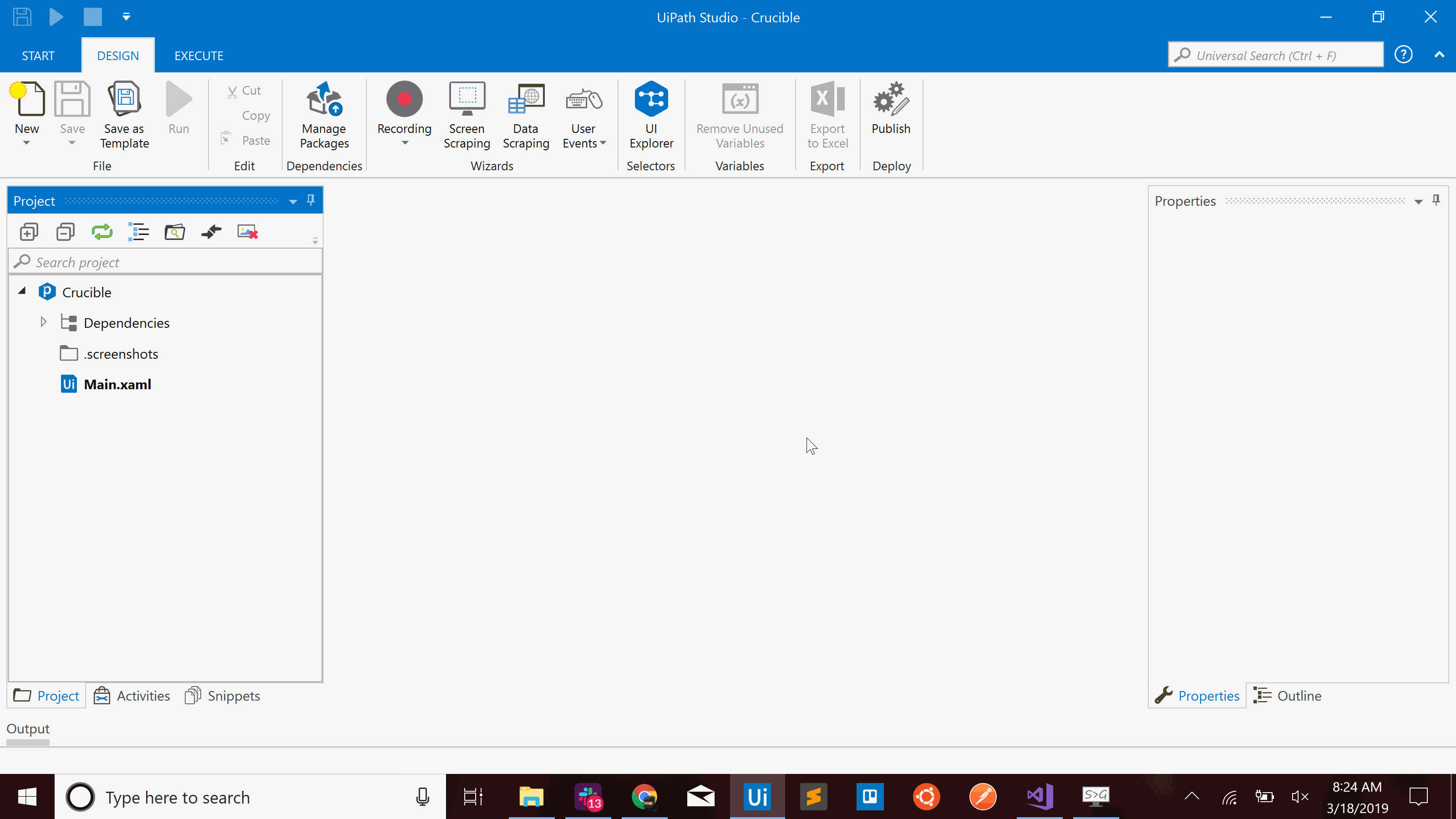

5) Adicione as atividades ao Studio​
Para usar suas atividades, o UiPath Studio precisa saber onde encontrá-las. Na Saída da compilação, anote o local do seu conjunto de atividades recém-criado. Ele estará na parte inferior depois de Successfully created package:.

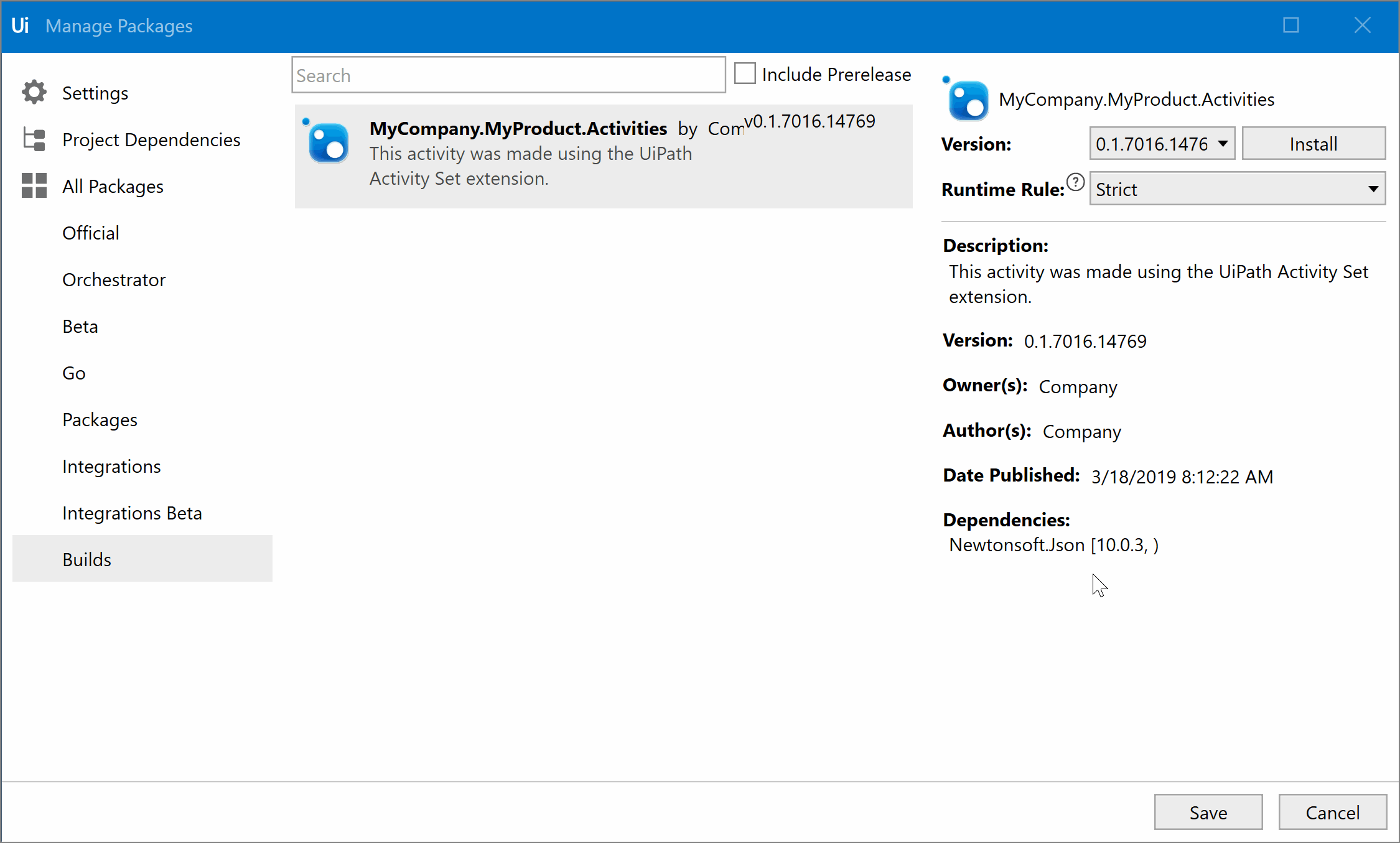

Open UiPath Studio and navigate to the Package Manager's Settings. From here, tell Studio to look for new packages in the output folder copied from above. Once you click Add, you'll be able to see your new activity and import it into future workflows.
Usando suas atividades​

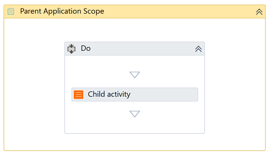

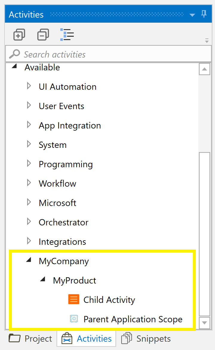

Depois que o Studio estiver conectado à sua pasta de saída, adicione sua atividade ao fluxo de trabalho.
Observe que uma nova categoria foi adicionada ao painel de Atividades.
Pronto para usar, agora você tem duas atividades para usar: um Escopo pai e uma Atividade filho. Mais sobre eles por vir.
