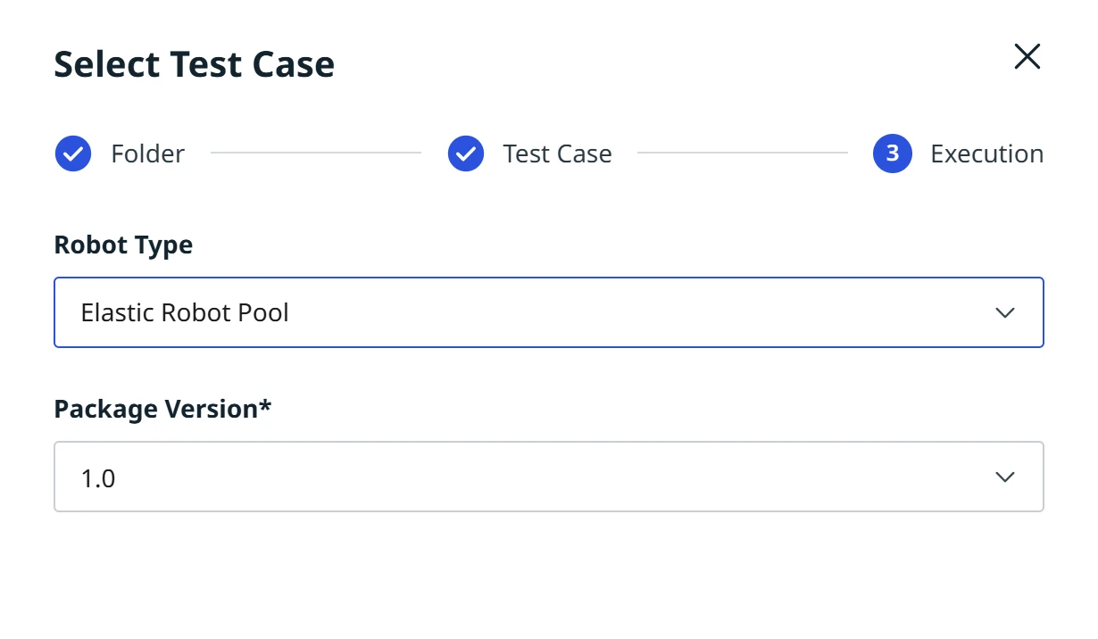

Sélectionnez Ajouter un groupe de charge ou sélectionnez le champ Cas de test dans un groupe de charge vide pour ouvrir la boîte de dialogue de sélection.
Pour définir le contexte d’exécution, sous Dossier par défaut (Default folder), sélectionnez le dossier Orchestrator auquel votre utilisateur et votre robot sont affectés.
Choisissez le cas de test que vous souhaitez exécuter à grande échelle.
Sélectionnez le type de robot.
Les robots Cloud sans serveur consomment des Platform Units et sont recommandés pour les tests Web et d'API.
Les robots locaux utilisent des runtimes (250 par bundle d'utilisateurs virtuels), qui doivent être configurés dans des modèles de machine dans Orchestrator.
Le pool Elastic Robot génère une charge à partir de votre propre capacité privée Azure, AWS ou Google Cloud, en mettant à l'échelle les injecteurs de charge vers le haut et vers le bas selon le test.
Sélectionnez la version du package de l’automatisation que vous souhaitez exécuter. Par défaut, la version la plus récente est choisie automatiquement.
Confirmez votre sélection.
