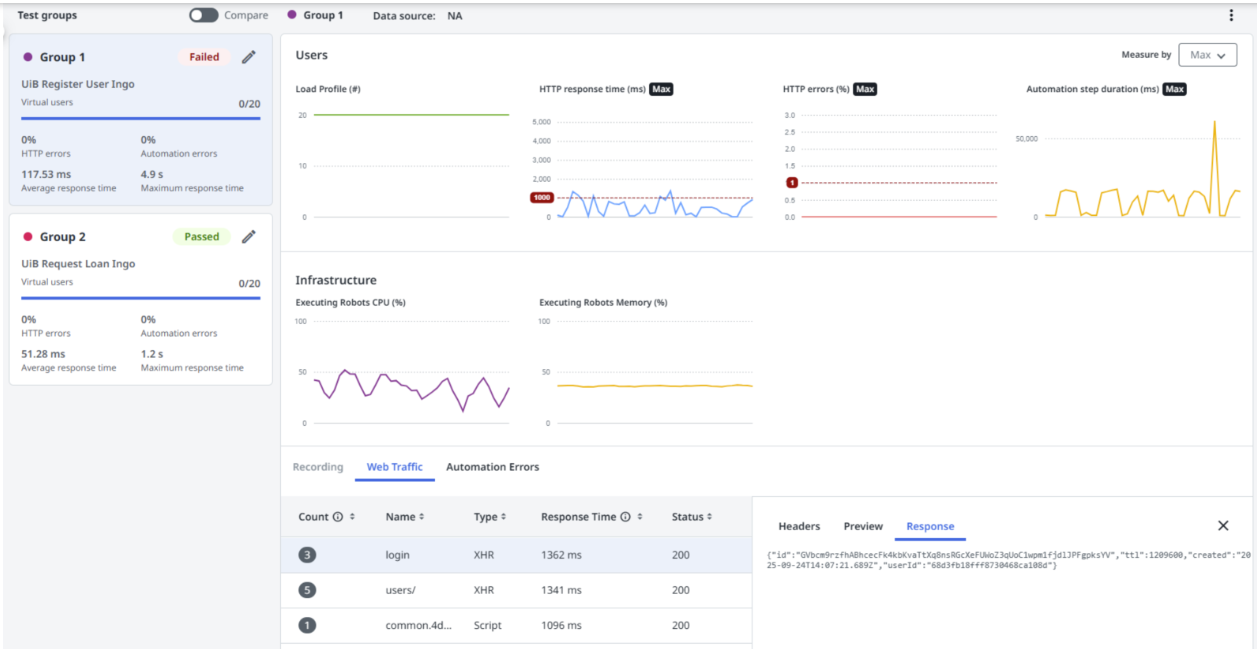

Analyser les résultats des performances
Tableau de bord des résultats des tests de performances avec le statut du groupe, la conformité SLO, les erreurs HTTP et d'automatisation, les seuils de temps de réponse et les métriques d'utilisation de l'infrastructure.
Le tableau de bord fournit plusieurs graphiques et indicateurs de statut qui vous aident à déterminer si votre application et votre infrastructure ont rempli les niveaux de performances attendus.
- Le graphique Utilisateurs affiche le nombre d'utilisateurs virtuels actifs au fil du temps et superposition de mesures clés supplémentaires telles que les erreurs d'automatisation, les temps de réponse et les erreurs
HTTP. Cela vous permet d'identifier rapidement les corrélations, par exemple, si une charge plus élevée correspond à une augmentation des erreurs ou à un temps de réponse plus lent. - Graphique d'infrastructure: affiche la consommation de processeur et de mémoire des robots exécutant la charge (génératifs de charge sans serveur ou machines locales). La surveillance de ces mesures permet de garantir que tous les problèmes de performances sont causé par la pression du système, plutôt que par une surcharge de l'infrastructure du robot.
- Cartes de groupe : chaque carte de groupe fournit un aperçu de haut niveau de l'état d'exécution d'un groupe de charge et de ses mesures clés.
- Nom du groupe et nom du cas de test. Le nom du groupe ne peut pas être modifié.
- Statut (aucun résultat, Réussi ou Échec). Le statut est déterminé automatiquement en fonction de la conformité au seuil, mais il peut également être ajusté manuellement. Cela permet aux propriétaires de test de remplacer les résultats s’ils estiment qu’un groupe doit être considéré comme ayant réussi malgré des violations mineures, ou marqué comme ayant échoué si les attentes critiques pour l’entreprise n’ont pas été respectées.
- Nombre d'utilisateurs virtuels exécutés. Cette mesure affiche une barre complète une fois qu’elle est entièrement terminée.
- Taux d'erreur (
HTTPet erreurs d'automatisation) - Délais de réponse moyens et maximum
Pour afficher les erreurs HTTP et les erreurs d'automatisation, consultez:
La vue du tableau de bord vous aide à évaluer rapidement si un groupe répond à ses objectifs de niveau de service définis. Pour une analyse plus approfondie, vous pouvez ouvrir la vue Métriques de groupe , qui fournit des graphiques détaillés sur les temps de réponse, les taux d’erreur, les durées d’étape et l’utilisation de l’infrastructure.
La vue détaillée fournit des informations détaillées sur des événements spécifiques qui se sont produits lors d’un test de performances.
- Sélectionner une période et un graphique: pour ouvrir la vue détaillée, vous devez d’abord sélectionner une plage de temps dans l’historique, puis choisir un graphique spécifique (par exemple, temps de réponse HTTP, erreurs). La vue détaillée affiche alors les entrées pertinentes pour la période sélectionnée.
- Paires requête/réponse HTTP: le tableau répertorie toutes les requêtes HTTP exécutées par le groupe de charge, y compris leur nom, leur type, leur heure de réponse et leur code de statut.
- Si les demandes renvoient des codes d'erreur (par exemple, 404, 500), elles sont marquées comme des erreurs.
- Si les demandes renvoient des codes valides (par exemple, 200), mais dépassent les seuils de temps de réponse, elles sont également signalées ici. Le nombre qui précède chaque entrée indique combien de fois le problème s'est produit.
- Erreurs d’automatisation: la même vue détaillée peut également être utilisée pour afficher les erreurs au niveau de l’automatisation telles que les échecs de sélecteur ou les exceptions d’activité. Ces derniers fournissent une visibilité sur les problèmes fonctionnels pouvant survenir en cas de charge.
En combinant les codes d’erreur, les violations de seuil et les journaux d’automatisation, la vue détaillée permet d’identifier la cause profonde des échecs de performances ou de fonctionnement dans un scénario de test.
