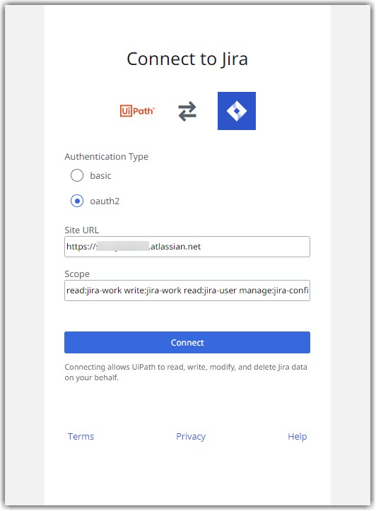

2. Authentifizieren Sie sich bei Jira.
  • Wählen Sie Authentifikator öffnen aus.
  • Der UiPath Integration Service wird in einem neuen Fenster geöffnet, in dem Sie Verbindung hinzufügen auswählen können.
Weitere Informationen zur Connector-Verwendung finden Sie auf der Seite Verbindungen.
Ein neues Fenster Mit Jira verbinden wird angezeigt, in dem die Felder für die Site-URL und den Scope vorausgefüllt sein sollten. Wählen Sie Verbinden aus.
  • Die Atlassian-Webseite, auf der Sie die UiPath-Jira-Integration bestätigen müssen, wird geöffnet. Wählen Sie die Option Akzeptieren aus.

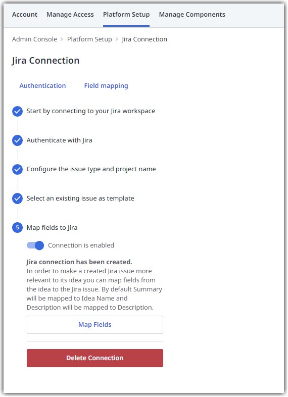

5. Der letzte Schritt im Verbindungsfluss zeigt Ihnen, dass die Verbindung jetzt aktiviert ist.

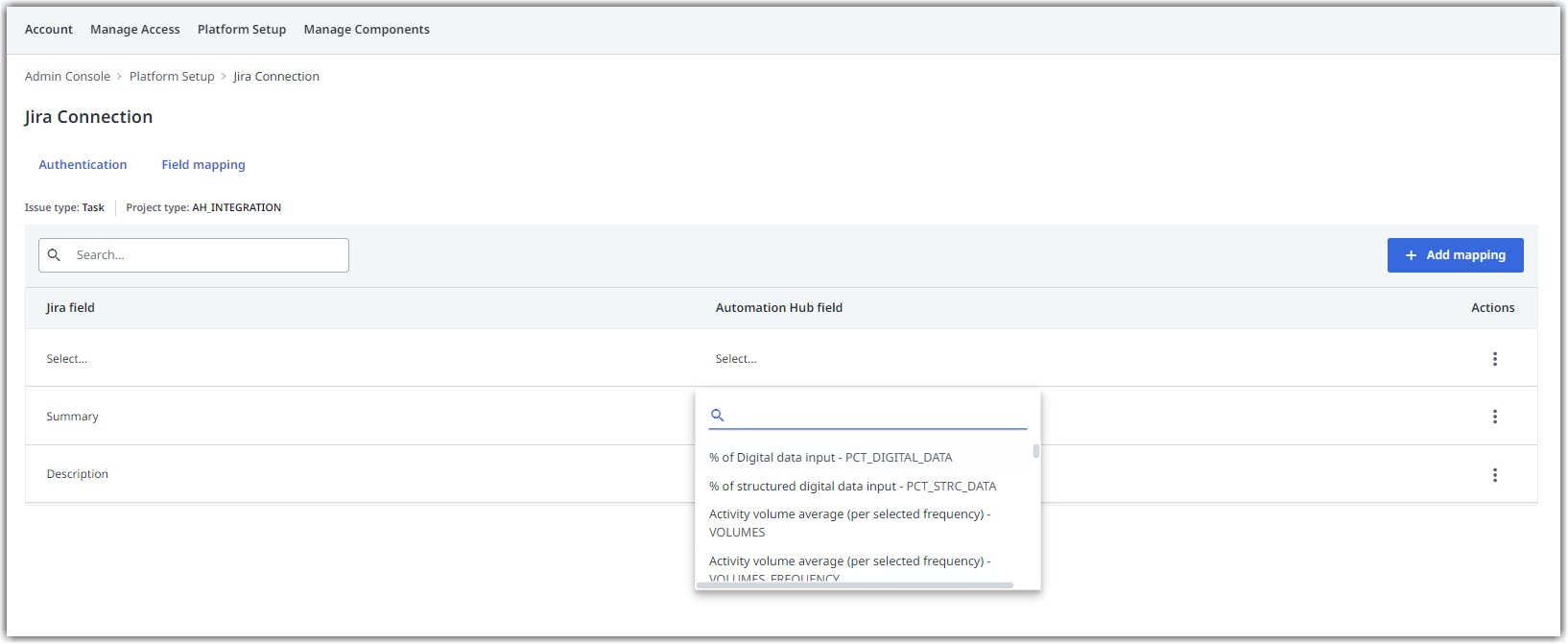

Feldzuordnung
Auf der Registerkarte Feldzuordnung können Sie Automation Hub-Felder Jira-Feldern zuordnen. Auf diese Weise konfigurieren Sie die Art und Weise, wie Tickets von Benutzern mit der Berechtigung erstellt werden, die Erstellung von Jira Issues über den Automation Hub auszulösen.
Wenn eine Zuordnung vorgenommen wird, bedeutet dies, dass die Werte aus dem Automation Hub-Feld zum Ausfüllen des entsprechenden zugeordneten Jira-Felds verwendet werden.
Standardmäßig werden nach einer erfolgreichen Jira-Verbindung zwei Jira-Felder zugeordnet:
Jira-Feld
Automation Hub-Feld
Zusammenfassung
Name der Automatisierung
Ein Nur-Text-Feld
Beschreibung
Eine neue Feldzuordnung kann wie folgt hinzugefügt werden:
  1. Wählen Sie +Zuordnung hinzufügen aus.
  2. Wählen Sie unter Jira-Feld die neu erstellte Zeile aus, und wählen Sie aus der Dropdownliste das gewünschte verfügbare Feld aus.
  3. Wählen Sie unter dem Automation Hub-Feld das gewünschte verfügbare Feld aus der Dropdownliste aus.
Die Zeilen in der Zuordnungstabelle werden automatisch gespeichert.
Um eine Zeile zu löschen, öffnen Sie das Drei-Punkte-Menü rechts neben der Zeile, und wählen Sie Löschen aus.
Beispiel für die Zuordnung:
  • Sie haben ein Jira-Feld mit dem Namen Geschäftsgrund.
  • Außerdem haben Sie im Automation Hub ein Feld mit dem Namen Geschäftsgrund (die Namen müssen nicht übereinstimmen), das Sie in einer Ihrer Bewertungen definiert haben.
  • Auf der Registerkarte Feldzuordnung ordnen Sie die beiden zu.
  • Wenn ein Benutzer ein neues Jira-Ticket aus dem Automation Hub erstellt, erhält das Feld Geschäftsgrund in Jira den Wert aus dem Feld Geschäftsgrund aus der Automation Hub-Idee.
Wenn das Feld NULL ist oder nicht im Automatisierungsprofil der Idee vorhanden ist, wird die Erstellung durchgeführt, aber das entsprechende Jira-Feld hat NULL-Werte.

Durch das Löschen der Jira-Verbindung werden alle Daten aus dem Authentifizierungsformular gelöscht.
  1. Wählen Sie unter Administratorkonsole > Plattformeinrichtung die Option Jira-Integration aus.
  2. Wählen Sie Verbindung löschen aus.
Die Schaltfläche Verbindung zurücksetzen kann verwendet werden, um das Formular für die Administratorauthentifizierung bei Jira zurückzusetzen, bevor die Verbindung gespeichert wird.
