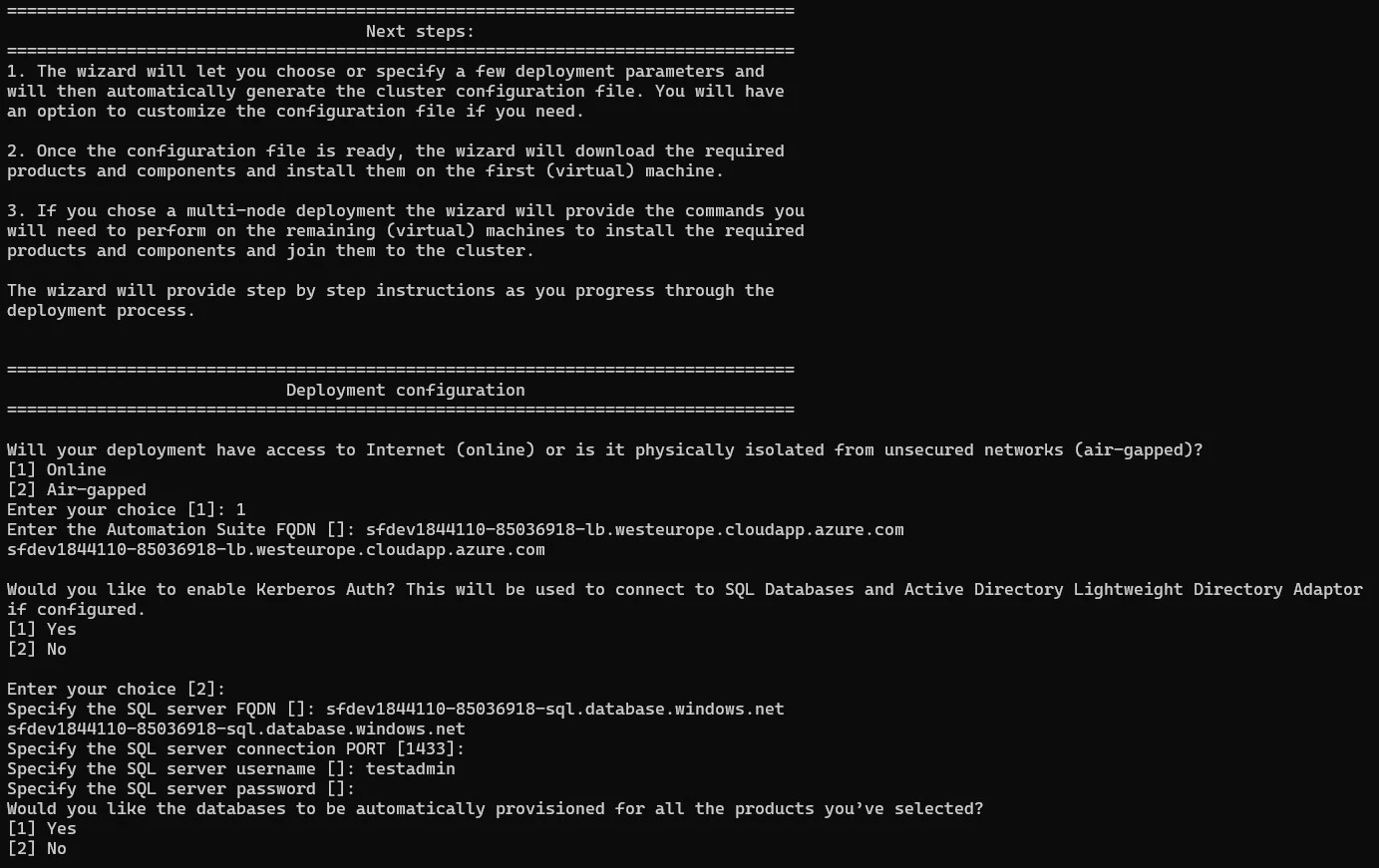

  1. 选择“安装 UiPath Automation Suite”。
  2. 选择部署模式:选择“多节点”。
  3. 选择“继续”。
  4. 选择“在线”安装。
  5. 输入 DNS 主机名/负载均衡器 URL。
  6. 指定是否要对 SQL 连接使用 Kerberos 身份验证。
  7. 输入 SQL Server URL。按照提示输入连接端口、用户名和密码。
  8. 输入是否要让安装程序自动创建必要的 DB(除非您已有 Automation Suite 数据库,否则选择“是”)。

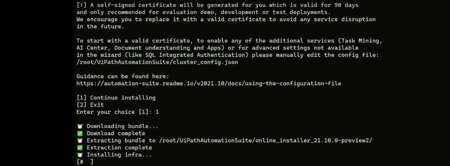

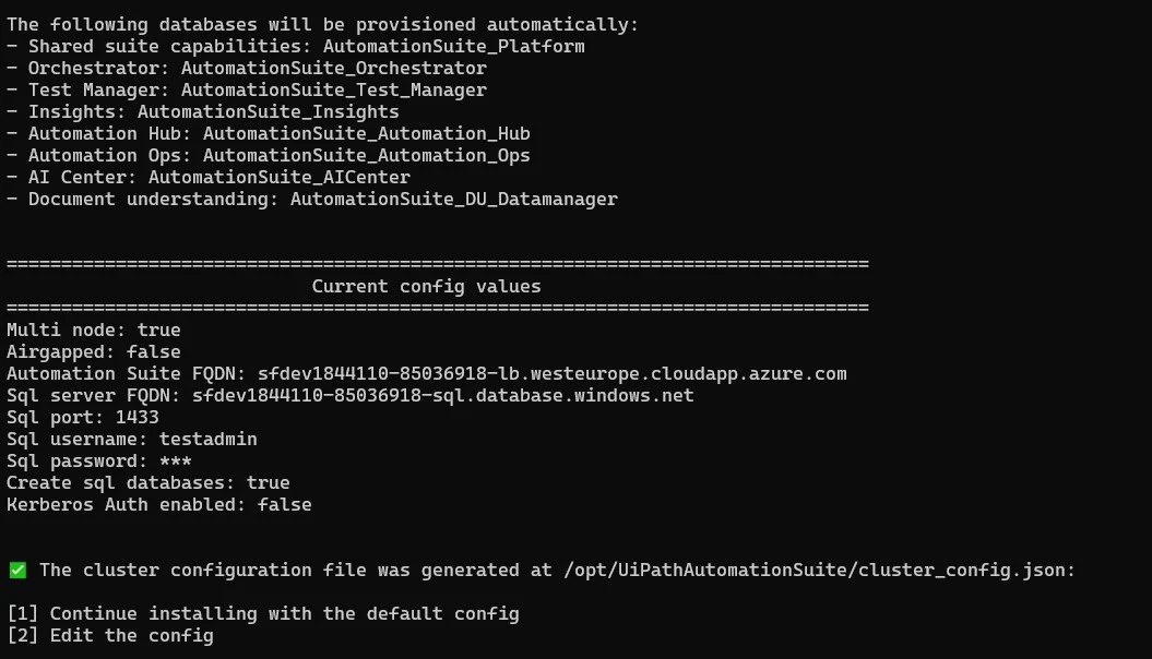

  9. 定义配置参数后,安装程序将自动生成配置。您可以直接在终端中编辑配置参数。
  10. You can also see guidance and more details for certificates at Configuring the certificates. Note that certificates are autogenerated, and we recommend rotating them after installation is complete.
    备注:
    At this point, you can directly edit the cluster_config.json file for advanced configuration settings in the UiPathAutomationSuite folder. After you edit the configuration file, you can re-run the wizard to complete the installation or complete manually. You can go to the following section here: Advanced configuration step for more details.

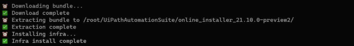

  11. 此时,您可以继续安装。
  12. 该流程将完成,您的第一个节点已设置完毕:

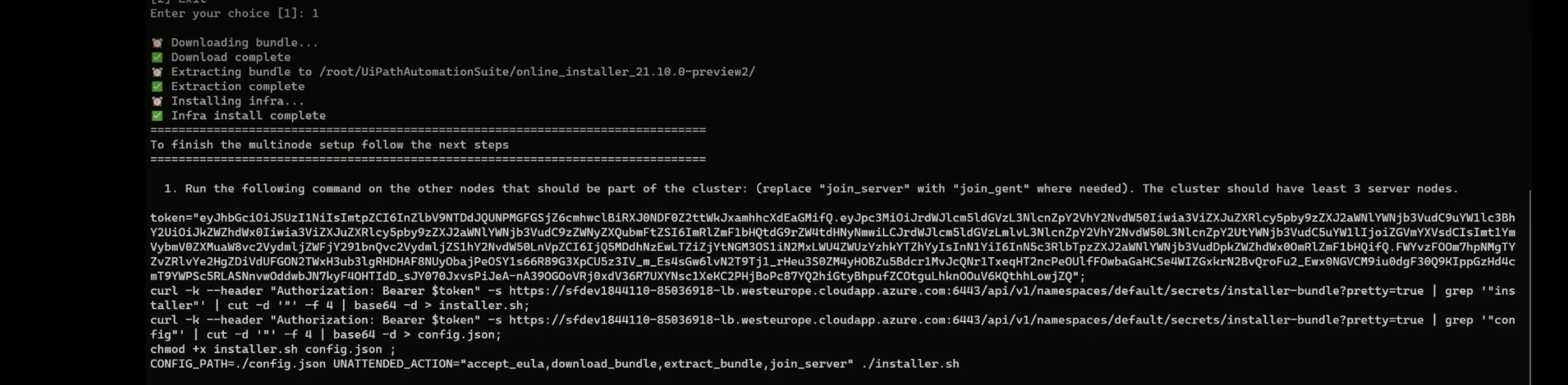

  13. 要继续进行多节点 HA 就绪生产安装,请按顺序在终端中的所有节点上运行向导提供的命令,并为要加入的每个节点指定代理或服务器。
    备注:
    You can also add additional nodes post-installation. For details, see Adding a new node to the cluster.

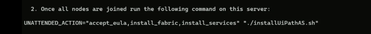

  14. 加入所有计算机后,在第一台服务器上运行下一个命令以完成服务的安装:
