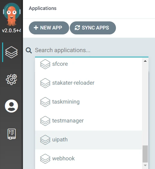

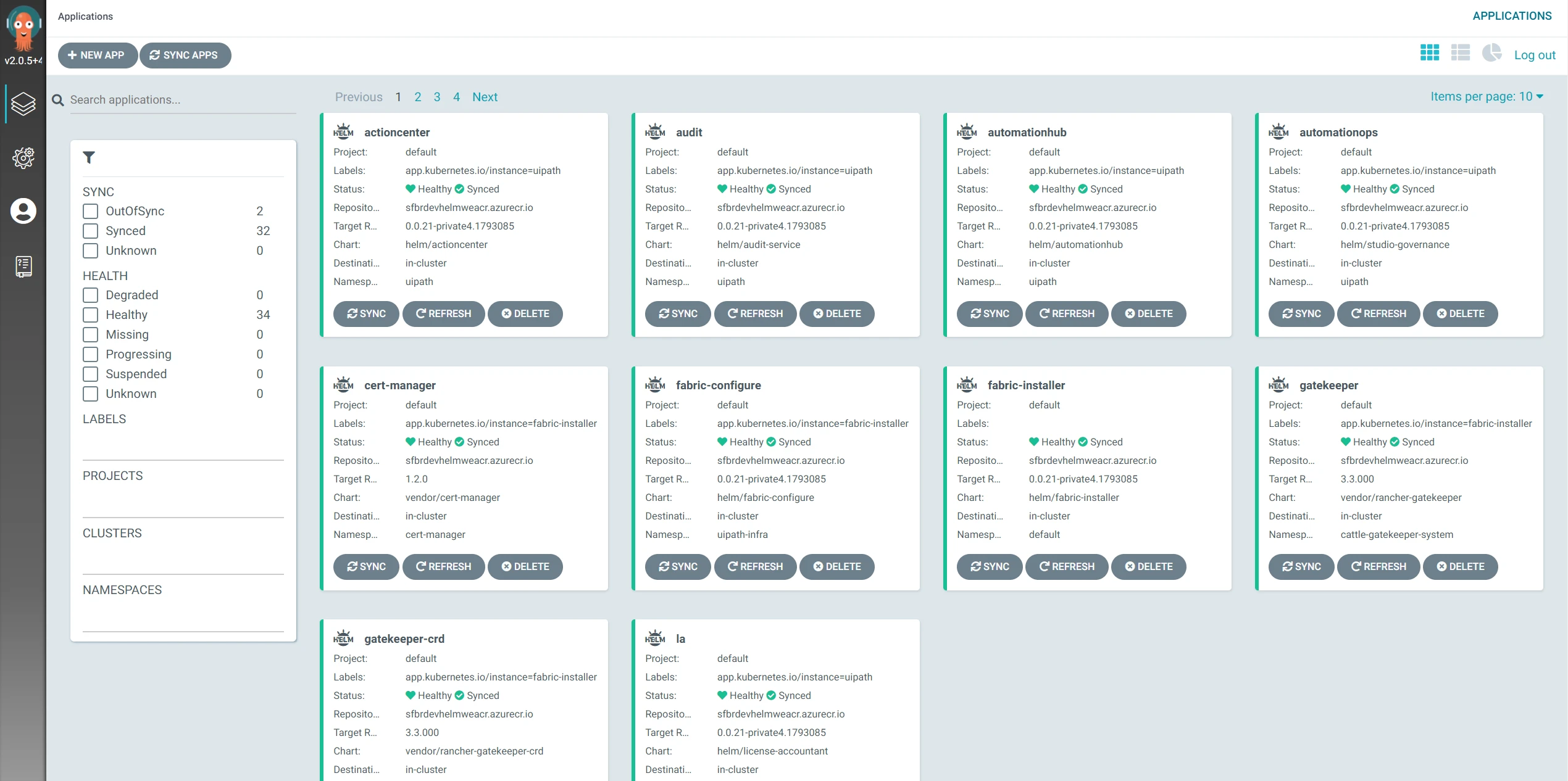

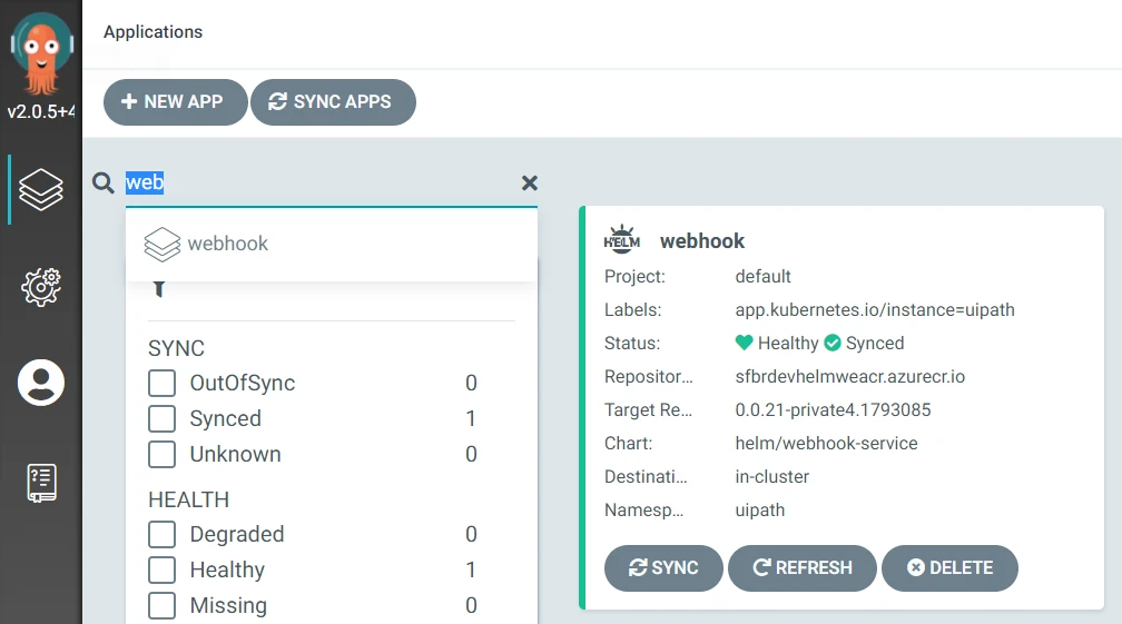

  1. 登录到 ArgoCD 并导航到“应用程序”页面,如下图所示:
  2. 从“搜索应用程序”栏中,选择“UiPath 存储库”。
    生成的屏幕应类似于下图。

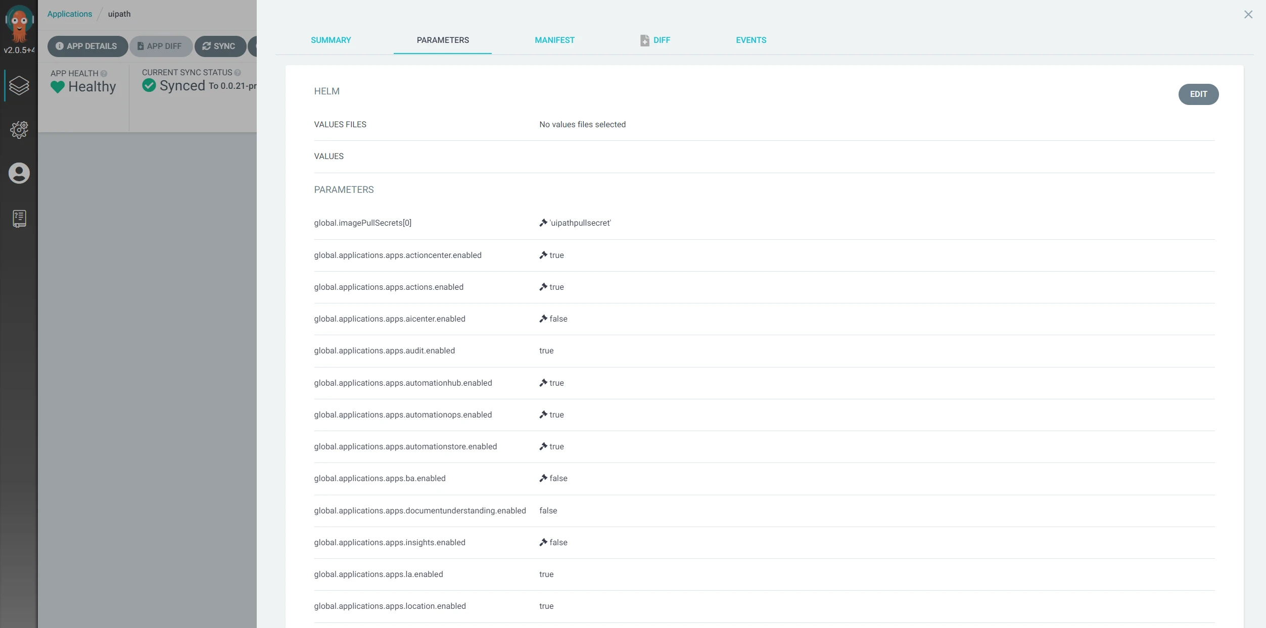

  3. 单击“UiPath 父节点”,然后在功能区菜单中选择“参数”选项卡。
  4. 单击“编辑”,更新以下参数,然后保存配置:

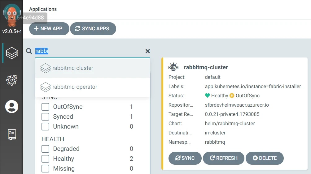

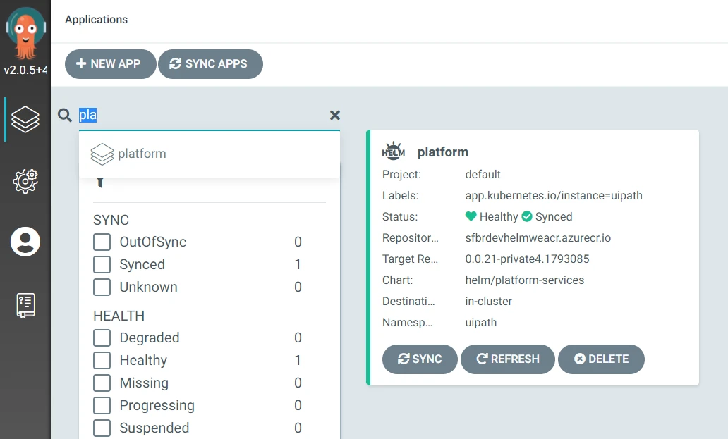

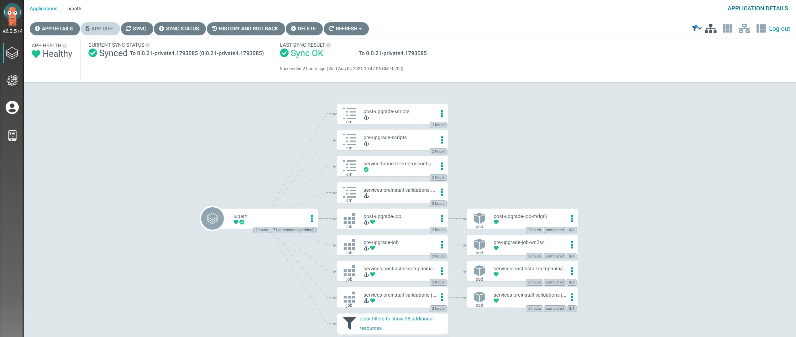

  8. 返回到 ArgoCD 的“应用程序”页面并开始同步以下存储库:
    • 平台
    • Webhooks
    • Orchestrator
    • rabbitmq-cluster(无需同步 rabbitmq-operator)
