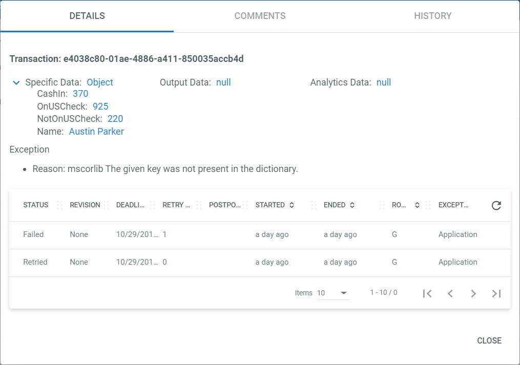

キュー アイテムに格納されている情報が、Orchestrator の [トランザクション詳細] ウィンドウの [固有データ] に表示されます。さらに、アイテムが失敗してリトライされた場合は、アイテムの履歴が同じウィンドウに表示されます。
トランザクションの詳細ウィンドウには 3 つのタブが含まれます。
  • 詳細 - トランザクションに追加された正確な情報、およびトランザクションのステータス履歴、リトライ回数を確認できます。
  • Comments - enables you to view and add transaction-related comments in case you need to share information about a specific transaction with your teammates. All the users with View,Edit, and Delete permissions on Queues and Transactions can add, edit, or remove comments, respectively, however, keep in mind you can make changes to your own comments only.
  • [履歴] - 実行されたアクションとその実行者、レビュー担当者、および現在のレビュー ステータスを確認できます。

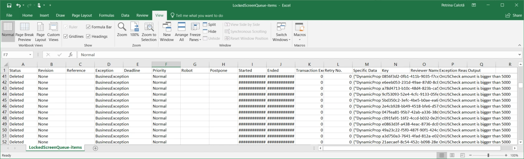

トランザクションをエクスポートする​
You can export all the transactions and information related to a given queue to a .csv file, by selecting the Export button, in the Transactions page. All page filtering options apply to the generated file, too.
図 1. CSV ファイル
最高のパフォーマンスを得るためにエクスポートされたエントリは日付の新しい順に並んでいないため、注意が必要です。
