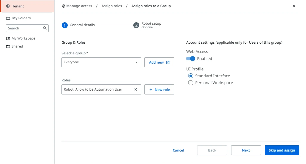

1) 全般設定​
  1. [グループを選択] フィールドで、ロールを割り当てる既存のユーザー グループを入力して検索します。
    必要に応じて、フィールドの横の [新規追加] をクリックして、新しいグループを作成できます。
  2. [ロール] フィールドをクリックして、選択したグループに割り当てる各ロールのチェック ボックスを選択します。
    必要に応じて、フィールドの横の [新しいロール] をクリックして、新しいロールを定義できます。
    クラシック フォルダーがテナントに対して非アクティブな場合、割り当てられるロールはテナント ロールおよび混合ロールのみです。このグループにフォルダー ロールも割り当てるには、[フォルダー] ページまたはフォルダーの [設定] ページから操作する必要があります。
  3. [Web アクセス] の下のトグルをクリックして、グループ メンバーが Orchestrator UI にログインできるようにするかどうかを選択します。
    注:
    If this setting is enabled in at least one of the groups to which an account belongs (including the Everyone group), then setting it to disabled at the account level or for other groups has no effect for that particular account, only for other group members that are not in the same situation.
  4. Under UI Profile, select the user interface profile for the members of this group.
  5. グループ メンバーに Attended ロボットも作成する場合は、[次へ] をクリックします。
    それ以外の場合は、[スキップして割り当て] をクリックして設定を適用します。このセクションの残りの手順はスキップします。

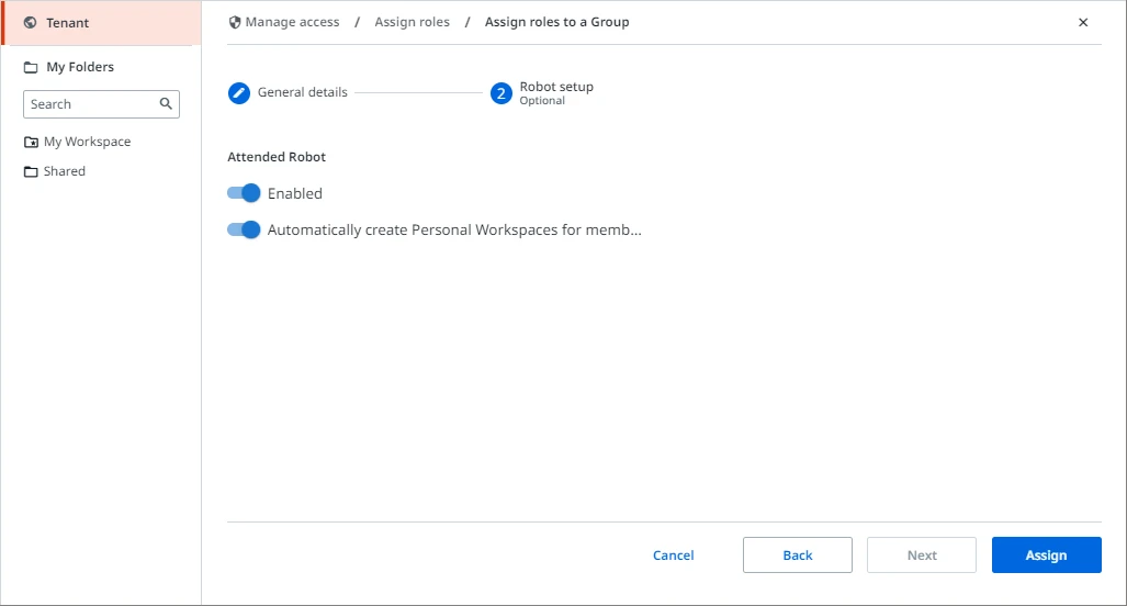

2) ロボットの設定​
  1. 各グループ メンバーに Attended ロボットを自動的に作成する場合は、[Attended ロボット] の下の最初のトグルを [有効] に設定します。
    注:
    For groups, the default robot settings apply. If you want to customize robot settings, you have to make the adjustments explicitly for each user after you finish this process.
    注:
    さらに、Attended ロボットを使用できるよう、グループ レベルで、またはアカウントごとに、Attended User ライセンスを割り当ててください。
  2. Click the second toggle Automatically create Personal Workspaces for members of this group to set it to off (left position) if you do not want each user to have a Personal Workspace.
  3. [割り当て] をクリックします。

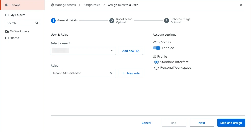

1) 全般設定​
  1. [ユーザーを選択] フィールドで、ロールを割り当てるユーザーを入力して検索します。
    必要に応じて、フィールドの右側の [新規追加] をクリックして、組織に新しいユーザーを追加できます。
  2. [ロール] フィールドをクリックして、選択したユーザーに割り当てる各ロールのチェック ボックスを選択します。
    クラシック フォルダーがテナントに対して非アクティブな場合、割り当てられるロールはテナント ロールおよび混合ロールのみです。このユーザーにフォルダー ロールも割り当てるには、[フォルダー] ページまたはフォルダーの [設定] ページから割り当てる必要があります。
  3. [Web アクセス] の下のトグルをクリックして、ユーザーが Orchestrator URL に直接移動して Orchestrator にログインできるようにするかどうかを選択します。
    注:
    このアカウントが、Web アクセスが有効化されたグループのメンバーである場合、個々のアカウントに対してこの設定を変更しても影響はありません。グループ レベルの設定がすべてのアカウントに継承されるためです。個々のアカウントの Web アクセスを制御するには、重複する設定を持つグループからアカウントを削除するか、重複する設定を持つグループを Orchestrator から削除します。
  4. Under UI Profile, select the user interface profile for the user.
  5. (任意) [更新ポリシーの設定] で、このユーザーが自分のワークステーション上の UiPath アプリケーションをどのリリース レベルまで更新する必要があるかを選択します。
    ポリシーを選択すると、ユーザーは UiPath Robot、Studio、または Assistant をポリシーで必要とされているバージョンにアップグレードするまで、それらのアプリケーションを使用できなくなります。この設定により、すべてのユーザーが確実に同じバージョンを使用するようになります。
  6. このユーザーに Attended または Unattended ロボットも作成する場合は、[次へ] をクリックして次のサブセクションに進みます。

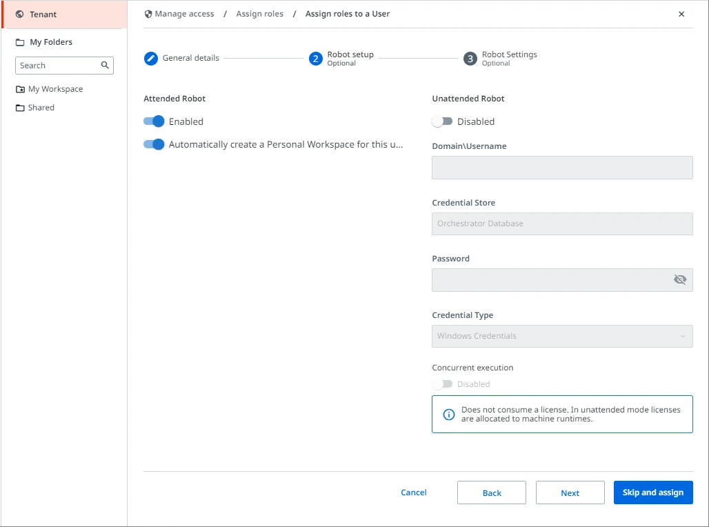

2a) Attended ロボット​
  1. ユーザーに対して Attended ロボットを自動的に作成する場合は、[Attended ロボット] の下の最初のトグルを [有効] (右側) に設定します。
  2. Select the Enable a Personal Workspaces for this user if you want them to have a Personal Workspace.
  3. If the user license management model is disabled, under License Type select a user license to assign to the user. What is my licensing model?
    注:
    ユーザー ライセンス管理モデルが有効化されている場合、このページでは [ライセンスの種類] のオプションを利用できません。
    さらに、Attended ロボットを使用できるよう、グループ レベルで、またはユーザーごとに、Attended User ライセンスを割り当てる必要があります。
  4. Click the second toggle Automatically create Personal Workspaces for members of this group to set it to off (left position) if you do not want each user to have a Personal Workspace.
2b) Unattended ロボット​
  1. ユーザーに Unattended ロボットも作成する場合は、[Unattended ロボット] の下のトグルをクリックして [有効] (右側) に設定します。
    ユーザーに Unattended ロボットが不要な場合は、[次へ] をクリックし、ロボットの設定を確認して手順 15 に進むか、[スキップして割り当て] をクリックし、変更を適用してこのセクションの残りの手順をスキップします。
  2. In the Domain\Username field, type the domain and username used to log on to the machine on which UiPath Robot is installed. The credentials must exist in the selected credential store.
    • ドメインに参加しているユーザーの場合は、domain\username 構文を使用します。たとえば、deskover\localUser1 です。
    • ローカルの Windows アカウントの場合は、host_machine_name\username 構文で、ドメインではなくホスト マシンの名前を使用します。たとえば、LAPTOP1935\localUser2 です。
    • 特定のマシンに紐づけず、複数のホスト マシンで使用するローカル Windows アカウントについては、ホスト マシン名の代わりにドット付きの .\username 構文を使用します。たとえば、.\localUser3 です。
      注:
      設定する資格情報は、このアカウントがオートメーションを実行できるマシンの Windows アカウントの資格情報と一致している必要があります。
      アカウント名を取得するには、マシン上でコマンド プロンプトを開き、whoami コマンドを使用します。
  3. [パスワード] フィールドに、UiPath Robot がインストールされているマシンにログオンするために使用する、上記アカウントのパスワードを入力します。
  4. [資格情報の種類] リストから、上で Unattended ロボットに指定した資格情報の種類を選択します。
  5. 任意: CyberArk® 資格情報ストアを選択した場合は、[外部名] を指定します。指定しない場合は、既定値が使用されます。

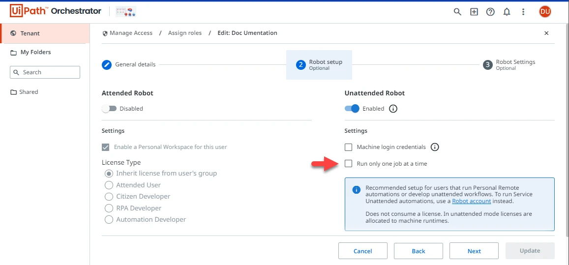

  6. このロボットに一度に 1 つのジョブの実行のみを許可する場合は、[同時接続実行] の下のトグルをクリックして [有効] (右側) に設定します。無効化した場合、ユーザーは複数のジョブを同時に実行できます。
  7. [次へ] をクリックして、Unattended ロボットのその他の設定を確認します。
    ロボットの設定をカスタマイズしない場合は、[スキップして割り当て] をクリックして変更を適用し、このセクションの残りの手順をスキップします。

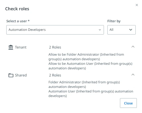

ロールを確認する​
ユーザーまたはグループに割り当てられているロールを確認するには、以下の手順を実行します。
  1. [テナント] > [アクセス権を管理] > [ロールを割り当て] タブに移動します。
  2. 表の上の [ロールと権限を確認] をクリックします。
    [ロールを確認] ウィンドウが開きます。
  3. [ユーザーを選択] フィールドで、ロールを確認するグループまたはユーザーを入力して検索します。必要に応じて、結果を [ユーザー] または [グループ] でフィルター処理します。
  4. 検索結果からグループまたはユーザーを選択します。
    ユーザーまたはグループのロールは、テナント レベルおよびフォルダー レベルで確認できます。ロールが明示的に割り当てられたのか、属するグループから継承されたのかを確認することもできます。
