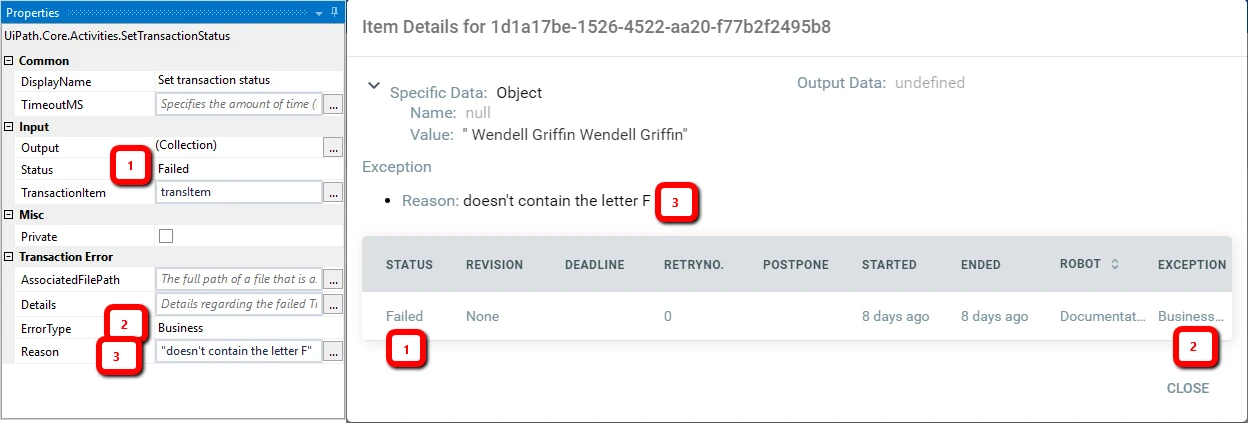

  9. [アクティビティ] パネルから [トランザクションのステータスを設定] アクティビティをドラッグし、[フロー条件分岐] アクティビティの [False] ブランチに接続します。このアクティビティを通過するトランザクション アイテムはすべて、手順 7 で追加した条件を満たしません。
  10. [プロパティ] パネルの [ステータス] ドロップダウン リストから [Successful] を選択します。このステータスは、このアクティビティを通過するすべてのキュー アイテムに適用されます。
  11. [トランザクション アイテム] フィールドに、手順 5 で使用した QueueItem 型変数を入力します。
  12. (Optionally) Click the Browseドキュメントの画像 button next to the Analytics field and enter the data that you want to be displayed in the Item Details window, in the Analytics field.
  13. (Optionally) Click the Browseドキュメントの画像 button next to the Output field and enter the data that you want to be displayed in the Item Details window, in the Output field.
    注:
    この情報は、キュー アイテムが正常に処理された場合にのみ表示されます。
  14. 別の [トランザクションのステータスを設定] アクティビティをデザイナー パネルにドラッグし、[フロー条件分岐] アクティビティの [True] ブランチに接続します。このアクティビティを通過するキュー アイテムはすべて、手順 7 で追加した条件を満たします。
  15. [プロパティ] パネルの [ステータス] フィールドから [Failed] を選択します。このステータスは、このアクティビティを通過するすべてのキュー アイテムに適用されます。
  16. [トランザクション アイテム] フィールドに、手順 5 で使用した QueueItem 型変数を入力します。
  17. From the ErrorType list, select Business or Application, depending on the condition you put in the Decision activity. For example, an empty queue item could be an application exception, while a transaction value being smaller than a standard value could be a business exception.
  18. [理由] フィールドに、例外が発生した理由を説明する文字列を入力します。プロジェクトの実行後、この情報がアイテムの [詳細] ウィンドウに表示されます。

    以下は、[トランザクションのステータスを設定] アクティビティのプロパティ (左側) から、Orchestrator のアイテムの [詳細] ウィンドウ内で対応するフィールドへのマッピングです。

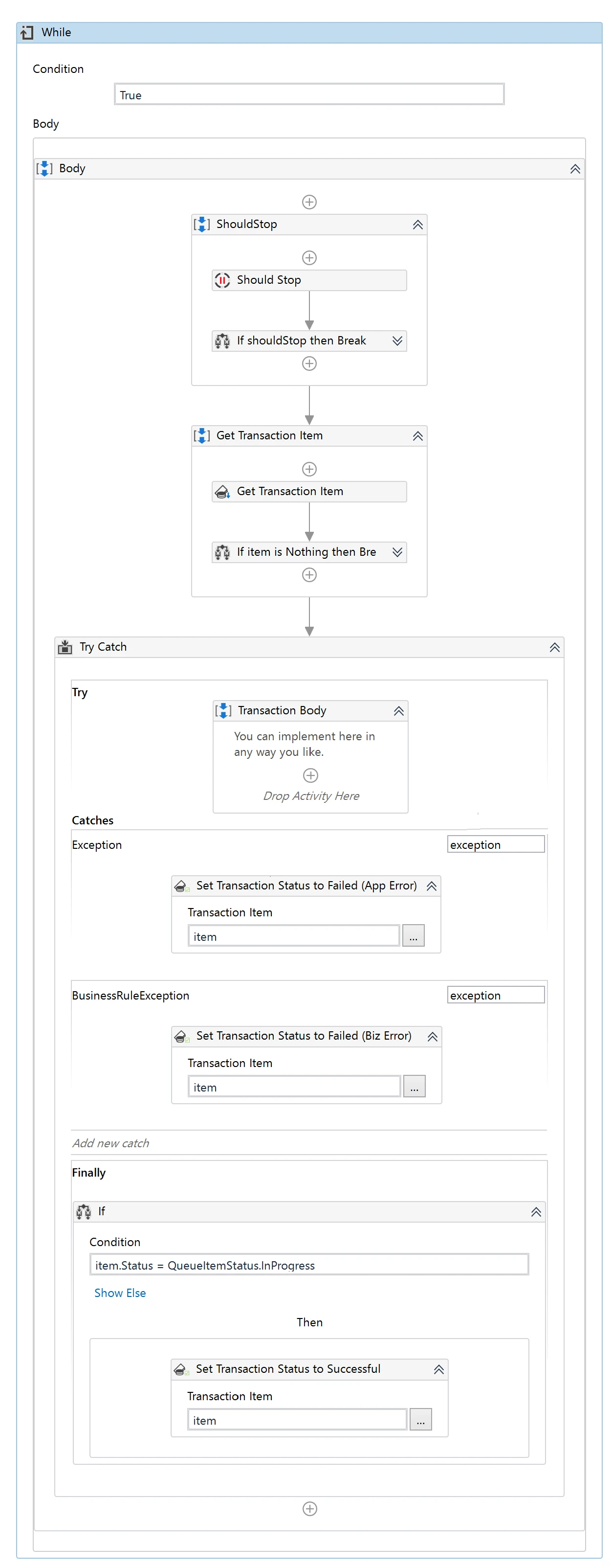

たとえば、次のワークフローの例では、トランザクション本体のシーケンスをどのように設計しているかに応じて、各アイテムのステータスを自動的に [成功] または [失敗] に設定します。
  • 何もしない、繰り返しをブレーク、続行 - 成功の場合の結果
  • 例外をスロー - 失敗 (アプリケーション エラー) の場合の結果
  • ビジネス ルール例外をスロー - 失敗 (ビジネス エラー) の場合の結果
  • トランザクションのステータスを設定 - 設定したステータスの場合の結果
  • トランザクション アイテムを延期 - 新規の場合の結果
  • 停止すべきか確認 - ワークフローを Orchestrator から停止すると、ワークフローは現在のトランザクションの完了後にループを終了します。
    ワークフローはすべてのキュー アイテムに対して自動的に繰り返され、対応するトランザクション ステータスを設定します。
    [繰り返しをブレーク] の場合、またはキューが空の場合、ワークフローはループを終了します。
