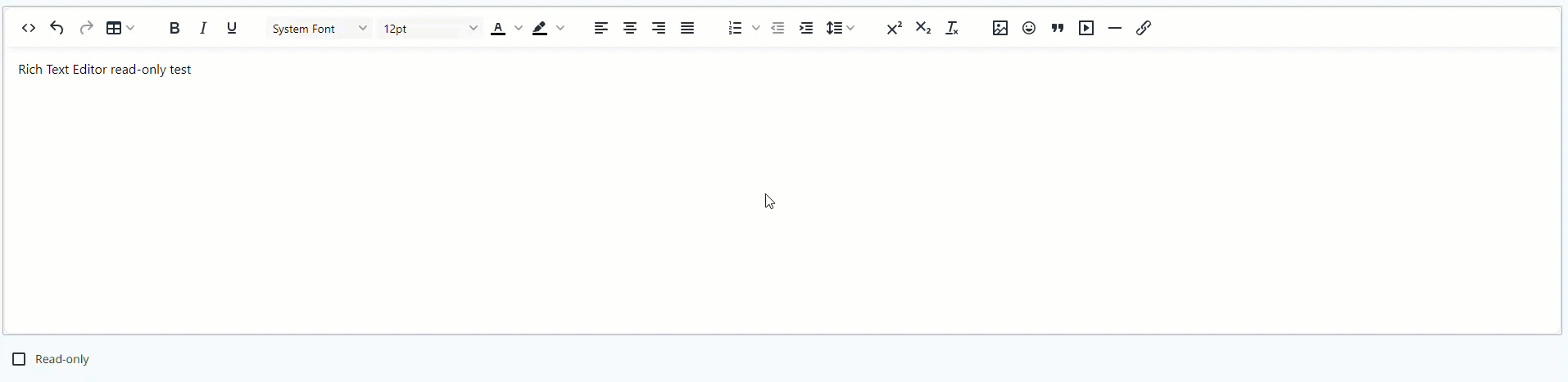

注:
実行時に、チェックボックスを使用して [リッチ テキスト エディター ] を読み取り専用に設定すると、インターフェイスが変更されます。テキストは変更できず、コントロールは表示されなくなりますが、すでに追加されているテキストは引き続きコントロールに表示されます。

このインターフェイスは、次のような便利な機能を提供します。
  • フォント スタイル - フォントをパーソナライズします。以下のオプションから選択できます。
    • 太字
    • 斜体
    • 下線
    • 箇条書き - 箇条書きを作成します。
    • 番号付きリスト - 番号付きリストを作成します。
    • 表 - 表を作成します。ドロップダウン メニューから [表のプロパティ] を選択することで、表のスタイル (サイズ、配置、背景色、枠線) を変更できます。
    • フォント ファミリ
    • フォント サイズ
    • テキストの色
    • テキストの背景色
  • 配置 - リッチ テキスト エディターのコンテンツを配置します。
    • 左揃え - テキストを左端に揃えます。
    • 右揃え - テキストを右端に揃えます。
    • 中央揃え - テキストを 2 つの端の間に揃えます。
    • 割り付け - 行全体が埋まるように単語間のスペースを増やして、左右両端に揃えます。
  • インデントを減らすまたは増やす - 段落の左マージンと右マージンの間のスペースを増やすか、減らします。
  • 行の高さ - 2 つの行の間のスペースを変更します。
  • 上付き文字と下付き文字 - テキストを標準タイプの行より少し上 (上付き) または下 (下付き) になるように書式設定します。
  • 書式をクリア - 選択したテキストのブロック、段落、またはテキスト全体のすべての書式設定を解除します。
  • 画像を挿入/編集 - ストレージ バケットから画像を挿入します。
  • ブロック引用符 - 別のソースから取得したテキストの大きな選択範囲の引用を示します。
  • 横線 - 横線を挿入します。
  • リンクを挿入/編集 - パブリック URL を挿入または編集します。同じウィンドウまたは新しいウィンドウで開くよう設定することもできます。
  • 元に戻すおよびやり直し - 必要に応じて、変更を元に戻すか、やり直します。
