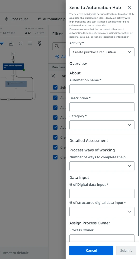

Wenn Sie während der Überwachung einen Engpass in Ihrem Prozess feststellen, z. B. wenn die Ausführung einer manuellen Aktivität viel Zeit in Anspruch nimmt, können Sie eine Anforderung zur Automatisierung der Aktivität an den Automation Hub senden. Sie können dies direkt über das Prozessdiagramm tun.
Führen Sie die folgenden Schritte aus, um eine Automatisierungsanforderung zu stellen und an den Automation Hub zu senden.
Klicken Sie im Prozessdiagramm oben rechts auf
.Das Formular An Automation Hub übermitteln wird rechts angezeigt. Siehe Abbildung unten.
Wählen Sie in der Dropdownliste die Aktivität aus, die als Kandidat für die Automatisierung angegeben ist.
Enter a name for the automation idea in the Automation name field.
Sie können beispielsweise das Format
Activity name - Process nameverwenden.
Der Titel muss ein eindeutiger Titel in der UiPath Automation Hub-Instanz sein.
- Geben Sie eine kurze Beschreibung der Automatisierungsidee ein, indem Sie alle Vorbedingungen, Eingaben oder Trigger und Ergebnisse in das Feld Beschreibung eintragen.
- Wählen Sie in der Dropdownliste Geschäftsbereich den Namen einer Kategorie aus, die im UiPath Automation Hub als Bereich für die Automatisierung vordefiniert ist, dem die Automatisierungsidee zugeordnet wird.
- Wählen Sie die zutreffende Option aus der Dropdown-Liste Anzahl der möglichen Wege, um den Prozess zu beenden aus, um die Anzahl der Möglichkeiten zum Abschluss der Aktivität anzugeben, die aus den Daten extrahiert wird.
- Geben Sie im Feld %-Anteil der digitalen Eingabe einen Prozentwert ein, der angibt, wie groß der digitale Anteil der Eingabe ist.
- Wählen Sie einen Prozentbereich aus der Dropdownliste % der strukturierten digitalen Dateneingabe aus, um anzugeben, wie viel der digitalen Eingabe strukturiert ist.
- Geben Sie optional die E-Mail-Adresse eines Prozessinhabers ein, der dazu eingeladen wird, eine detailliertere Bewertung der Automatisierungsidee vorzunehmen.
- Klicken Sie auf EINREICHEN.

Bitte füllen Sie die Felder im Formular An Automation Hub übermitteln sorgfältig aus, da die eingegebenen Werte Auswirkungen auf das Automatisierungspotenzial haben oder die Automatisierungsfreundlichkeit beeinflussen können.
