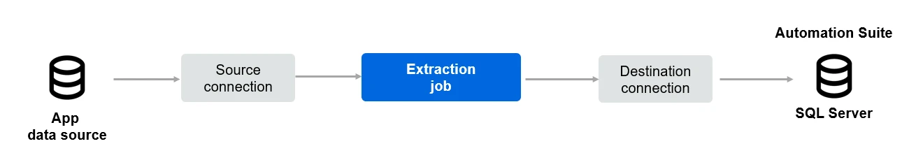

A configuração do carregamento de dados usando CData Sync requer várias etapas a serem executadas.
- Configuração da conexão de origem;
- Criação da conexão de destino do SQL Server;
- Criando um trabalho;
- Chamada da API de ingestão de dados;
- Executando o trabalho.
As etapas são descritas em detalhes a seguir.

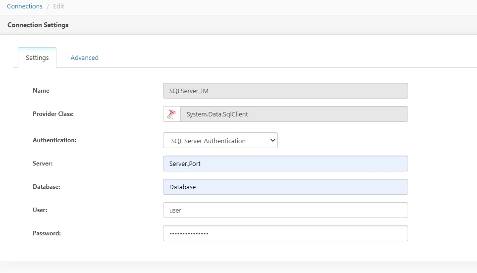

Siga estas etapas para criar a conexão de destino do servidor SQL.
Defina uma nova conexão do tipo SQL Server.
Enter a descriptive name for the destination connection. For example SQLServer_IM.
Defina as Configurações para se conectar ao seu banco de dados SQL Server usando as credenciais de configuração do banco de dados SQL Server recuperadas
Observação:Servidor deve ser especificado como <Server>,<Port>.
Observação:O usuário/senha deve ser as credenciais SQL do usuário que tem permissões para gravar no banco de dados. ConsulteConfiguração de uma conta do SQL Server para upload de dados usando um extrator. A Senha não pode conter ponto e vírgula
Crie e teste a conexão.

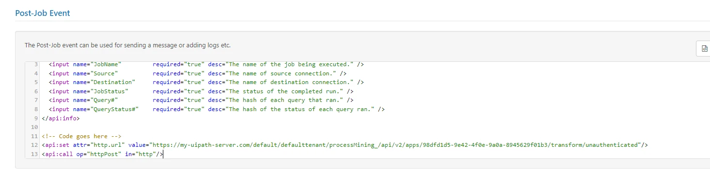

Siga estas etapas para editar o evento pós-trabalho para chamar a API de ingestão de dados.
Go to the Events tab in the Job Settings panel.
Edite a seção Evento pós-trabalho e adicione a chamada de API de ingestão, certificando-se de substituir o servidor, a organização, o tenant e o ID do aplicativo do Process Mining conforme descrito abaixo.
Observação:Você pode copiar o ID de aplicativo da lista Todos os aplicativos de processo no Portal do Process Mining. Certifique-se de selecionar ID na lista Colunas .
Substituir Com seu my-uipath-server.comServidor defaultOrganização defaulttenantTenant 98dfd1d5-9e42-4f0e-9a0a-8945629f01b3ID do Aplicativo <api:set attr="http.url" value="https://my-uipath-server.com/default/defaulttenant/processMining_/api/v2/apps/98dfd1d5-9e42-4f0e-9a0a-8945629f01b3/transform/unauthenticated"/> <api:call op="httpPost" in="http"/><api:set attr="http.url" value="https://my-uipath-server.com/default/defaulttenant/processMining_/api/v2/apps/98dfd1d5-9e42-4f0e-9a0a-8945629f01b3/transform/unauthenticated"/> <api:call op="httpPost" in="http"/> -
Salve suas alterações.

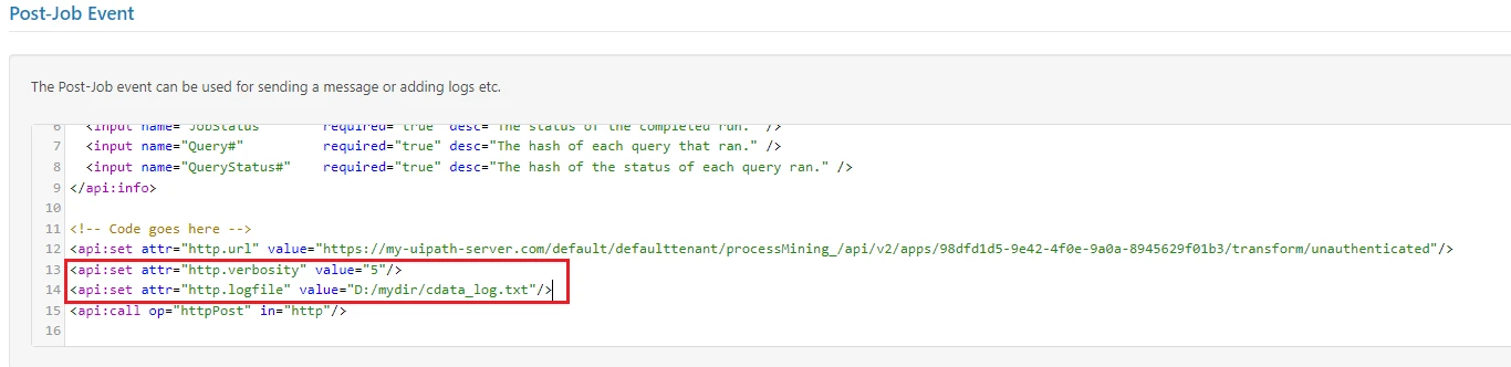

Informações de log
É possível adicionar instruções adicionais para obter informações de log na chamada de API. Siga estas etapas.
Adicione as seguintes instruções entre as linhas adicionadas anteriormente no evento Pós-trabalho.
<api:set attr="http.verbosity" value="5"/><api:set attr="http.logfile" value="D:/mydir/cdata_log.txt"/>Veja o exemplo abaixo.
Go to the Logging & History tab in the Job Settings panel.
Select Verbose from the Logfile Verbosity list box.
Execute o trabalho e verifique o arquivo de log criado.

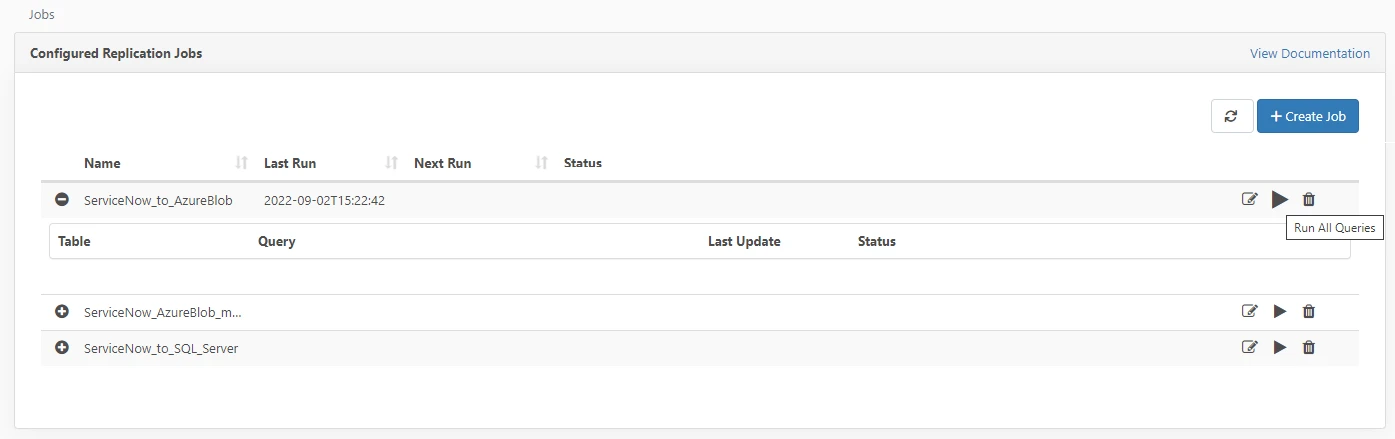

Clique em TRABALHOS na barra de menu e localize o trabalho de extração criado na Etapa 4: criação do trabalho de extração.
Click on the Run all queries icon. See the illustration below.
Aguarde até que o trabalho seja concluído. Dependendo da quantidade de dados, isso pode levar vários minutos.
Acesse o portal do Process Mining e verifique os Dados da última ingestão do aplicativo de processo, para conferir se o carregamento de dados foi concluído com êxito. Observação: a data só é atualizada depois de todos os dados terem sido processados. Dependendo da quantidade de dados, isso pode levar vários minutos até uma hora.

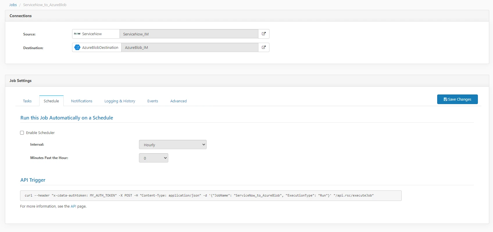

Agendamento de trabalhos
Se você deseja executar o trabalho de extração em um intervalo regular, pode usar o CData Sync Scheduler para definir um agendamento.
Siga estas etapas para agendar um trabalho de extração.
Open the CData Sync extraction job created in Step 4: Creating the extraction job.
Go to the Schedule tab in the Job Settings panel.
Consulte a documentação oficial do CData Sync para obter mais informações sobre como agendar trabalhos.
