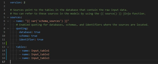

Ajout de tables sources​
To add a new source table to the dbt project, it must be listed in models\schema\sources.yml. This way, other models can refer to it by using {{ source(var("schema_sources"), 'My_table_raw') }}. See the illustration below for an example.
Important :
Each new source table must be listed in sources.yml.
Remarque :
Le suffixe _raw est ajouté aux noms de table des tables sources lors du chargement des données. Par exemple, une table appelée my_table doit être appelée my_table_raw.
Pour des informations plus détaillées, consultez la documentation officielle de dbt sur les sources.
