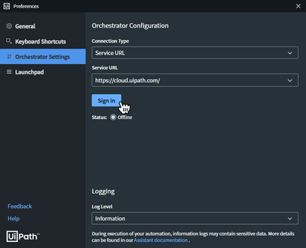

Verwenden der Dienst-URL (Interaktive Anmeldung)
Melden Sie sich mit Ihren Anmeldeinformationen an, um Ihren Roboter mit dem Orchestrator zu verbinden. Dadurch erhält der Roboter Zugriff auf die Orchestrator-Ressourcen und gewährt dem Benutzer betriebliche Rechte für Produkte wie Studio oder den Assistant.
- Öffnen Sie den Assistant.
- Wählen Sie im Menü Einstellungen die Option Orchestrator-Einstellungen aus. Das Fenster Orchestrator-Konfiguration wird angezeigt.
- Wählen Sie für das Feld Verbindungstyp die Option Dienst-URL aus.
- Geben Sie im Feld Dienst-URL die URL der Orchestrator-Instanz ein, mit der Sie eine Verbindung herstellen möchten.
- Wählen Sie Anmelden aus. Sie werden zur Anmeldeseite Ihrer Orchestrator-Instanz weitergeleitet.
- Melden Sie sich mit Ihren Anmeldeinformationen an.
Der Assistant wird mit Automatisierungen aus den Ordnern gefüllt, auf die Sie zugreifen können.
Abbildung 1. Herstellen einer Verbindung mithilfe der Dienst-URL

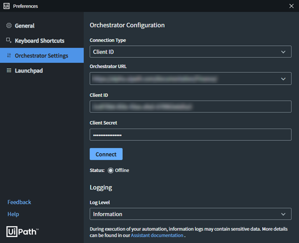

Verwenden Sie Client-Anmeldeinformationen, um Attended-Roboter mit dem Orchestrator zu verbinden. Das Paar Client-ID – geheimer Clientschlüssel wird über Maschinenvorlagenobjekte im Orchestrator generiert.
Es gibt zwei Möglichkeiten, Ihren Roboter mit Client-Anmeldeinformationen zu verbinden: über den Assistant oder über die Befehlszeile.
- Wählen Sie für das Feld Verbindungstyp die Option Client-ID aus.
- Geben Sie für das Feld Orchestrator-URL die vollständige URL ein, einschließlich
AccountLogicalNameundServiceName(z. B.https://cloud.uipath.com/uipathtokyo/uipathkyoto/). - Geben Sie für das Feld Client-ID die Client-ID ein, die vom Maschinenobjekt im Orchestrator generiert wird.
- Geben Sie im Feld Geheimer Clientschlüssel den geheimen Clientschlüssel ein, der vom Maschinenobjekt im Orchestrator generiert wird.
- Select Connect.
Abbildung 2. Verbindung mithilfe der Client-ID

Verwenden Sie Client-Anmeldeinformationen, um Unattended-Roboter mit dem Orchestrator zu verbinden. Das Paar Client-ID – geheimer Clientschlüssel wird über Maschinenvorlagenobjekte im Orchestrator generiert.
- Select Connect.
Abbildung 3. Verbindung mithilfe der Client-ID
