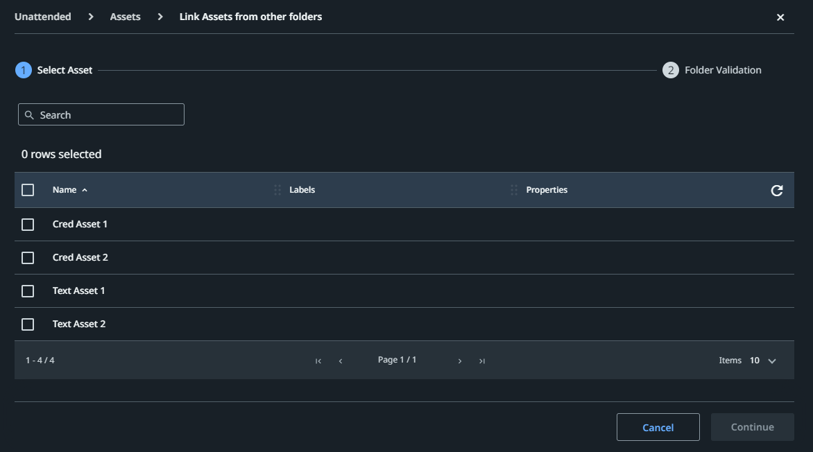

Verknüpfen mehrerer Assets mit dem aktuellen Ordner
  1. Wählen Sie in dem Ordner, mit dem Sie ein Asset verknüpfen möchten, auf der Seite Assets die Option Hinzufügen aus. Es werden drei Schaltflächen angezeigt, mit denen Sie ein Asset hinzufügen, Assets aus anderen Ordnern verknüpfen oder die Optionen ausblenden können.
  2. Wählen Sie Aus anderen Ordnern verknüpfen. Das Fenster Assets verknüpfen wird mit einer Liste aller Assets in den Ordnern angezeigt, in denen Sie Berechtigungen zum Anzeigen von Assets haben.
Abbildung 1. Verknüpfen von Assets aus anderen Ordnern
  1. Wählen Sie im Abschnitt Assets auswählen ein oder mehrere Assets von der Liste aus.

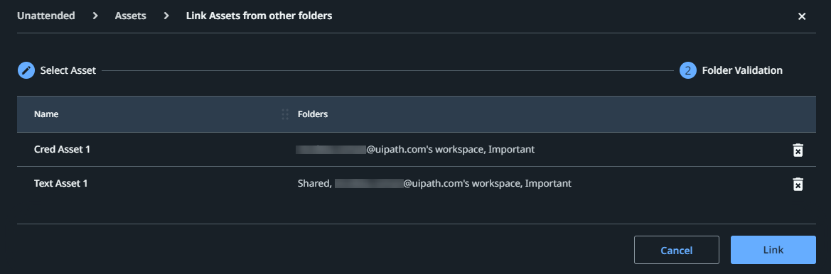

  2. Wählen Sie die Schaltfläche zum Fortfahren aus. Sie werden zum Abschnitt Ordnervalidierung weitergeleitet. Hier sehen Sie die Ordner, mit denen die Assets bereits verknüpft sind. Bei mehreren Ordnern wird deren Name angezeigt.
Abbildung 2. Validierung eines Ordners
  1. Wählen Sie für das entsprechende Asset Entfernen , um die Änderung rückgängig zu machen, oder Beenden wählen, um den Vorgang abzubrechen.
  2. Wählen Sie Verknüpfen, wenn Sie die Verknüpfung zwischen den ausgewählten Assets und dem aktuellen Ordner erstellen möchten. Die Assets werden auf der Seite Assets angezeigt.

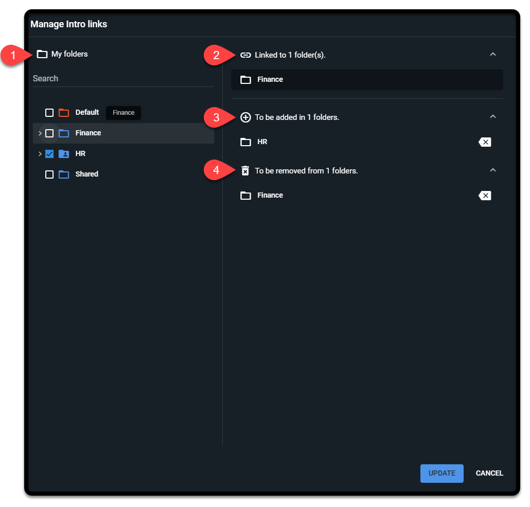

Verknüpfen eines Assets mit mehreren Ordnern
  1. Navigieren Sie zu dem Ordner, in dem sich das zu verknüpfende Asset befindet.
Wählen Sie für das gewünschte Asset Weitere Aktionen > Verknüpfungen verwalten, um das Fenster Verknüpfungen verwalten zu öffnen. Das Fenster Assetverknüpfungen verwalten wird angezeigt.
Abbildung 3. Verwalten von Assetverknüpfungen
1 – Der linke Bereich zeigt alle Ordner an, für die Sie die Berechtigung Anzeigen für Assets erhalten haben.
2 – Der aktuelle Status des Assets mit der Anzahl der Ordner, in denen es sich derzeit befindet, sowie deren Namen.
3. Die Ordner, in die das Asset entsprechend Ihrer Auswahl im linken Bereich eingefügt werden soll.
4. Die Ordner, aus denen das Asset entfernt wird.
  1. Wählen Sie Aktualisieren. Ein Bestätigungsfenster wird angezeigt.
  2. Wählen Sie Abbrechen, wenn Sie die Änderungen abbrechen möchten, oder Fortfahren, ´damit die Änderungen übernommen werden. Die Vorgänge werden jetzt gemäß Ihren Änderungen in Orchestrator widergespiegelt.
