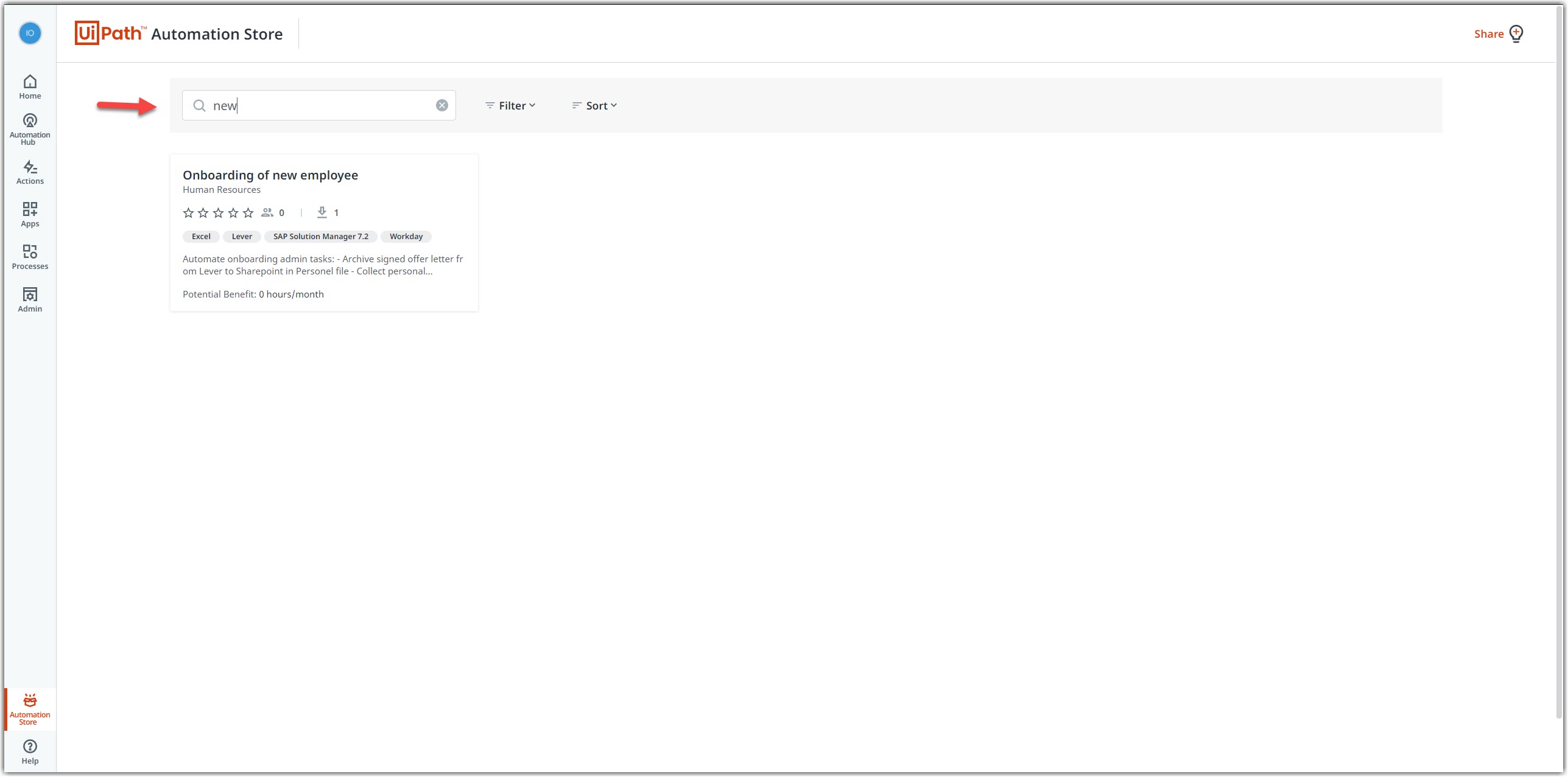

Identifizieren Sie Ihre Automatisierung
Mit der Suchfunktion können Sie Ihre Automatisierung ganz leicht identifizieren. Dazu öffnen Sie das Automatisierungsprofil, indem Sie auf die Automatisierungskarte klicken.

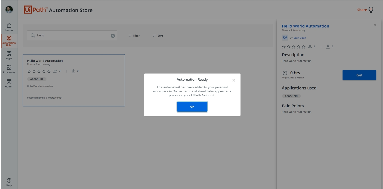

Abrufen der Automatisierung
Um die Automatisierung im Orchestrator zur Verfügung zu haben, klicken Sie bei der Automatisierung auf Abrufen.
Die Schaltfläche „Abrufen“ kann ausgegraut sein, wenn:
  • der Benutzer nicht im Orchestrator vorhanden ist,
  • wenn sein persönlicher Arbeitsbereich nicht auf dem Orchestrator aktiviert ist,
  • wenn es bei der Verbindung mit dem Orchestrator Probleme gibt.
    Hinweis: Die aktuelle Version des Automation Stores nutzt die Verbindung nur mit der Cloud-Version des Orchestrators.
Abrufen der Automatisierung – Erfolg
Nachdem Sie auf die Schaltfläche „Abrufen“ geklickt haben, wird die Automatisierung nugpkg in Ihren persönlichen Arbeitsbereich verschoben. Dort wird ein entsprechender Prozess für Sie erstellt und dieser wird automatisch im UiPath Assistant angezeigt.
Sobald Sie die Automatisierung installiert haben, wird die Schaltfläche „Abrufen“ ausgegraut und ein Hilfe-Tooltip gibt Ihnen an, dass Sie diese Automatisierung bereits verbraucht haben.
