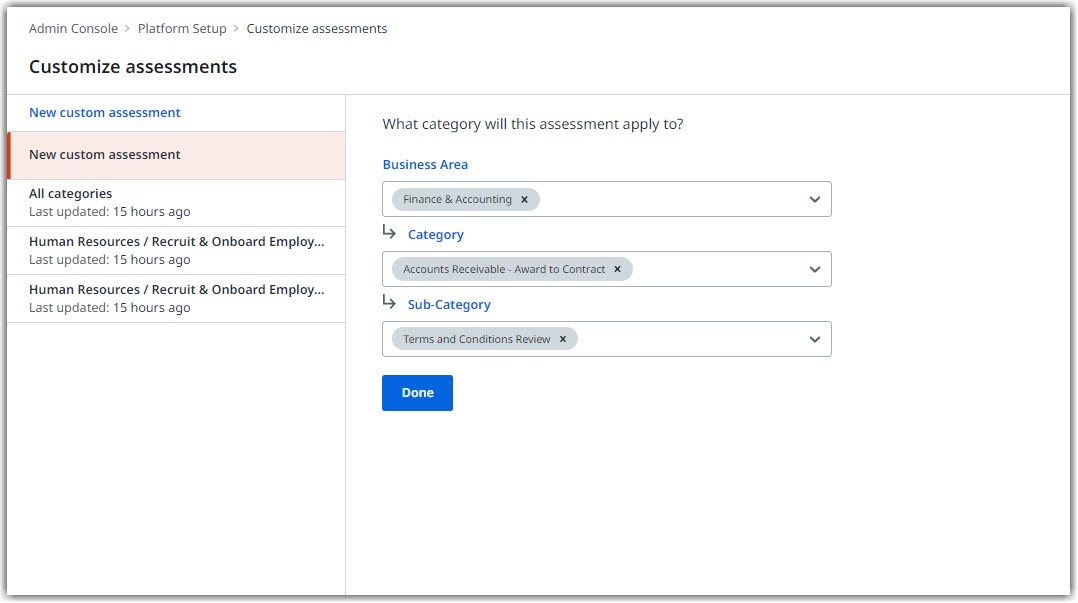

Neue Bewertung pro Kategorie
  1. Wählen Sie das Menü Neue benutzerdefinierte Bewertung aus, das sich über allen vorhandenen Bewertungen befindet.
  2. Wählen Sie die Kategorie aus, für die diese Bewertung gilt. Sie können eine oder bis zu fünf auswählen, je nach der für Ihren Mandanten festgelegten Obergrenze.
  3. Wenn Sie Fertig auswählen, wird die Kategoriestruktur gespeichert und Sie können nun den gewünschten Bewertungstyp auswählen.

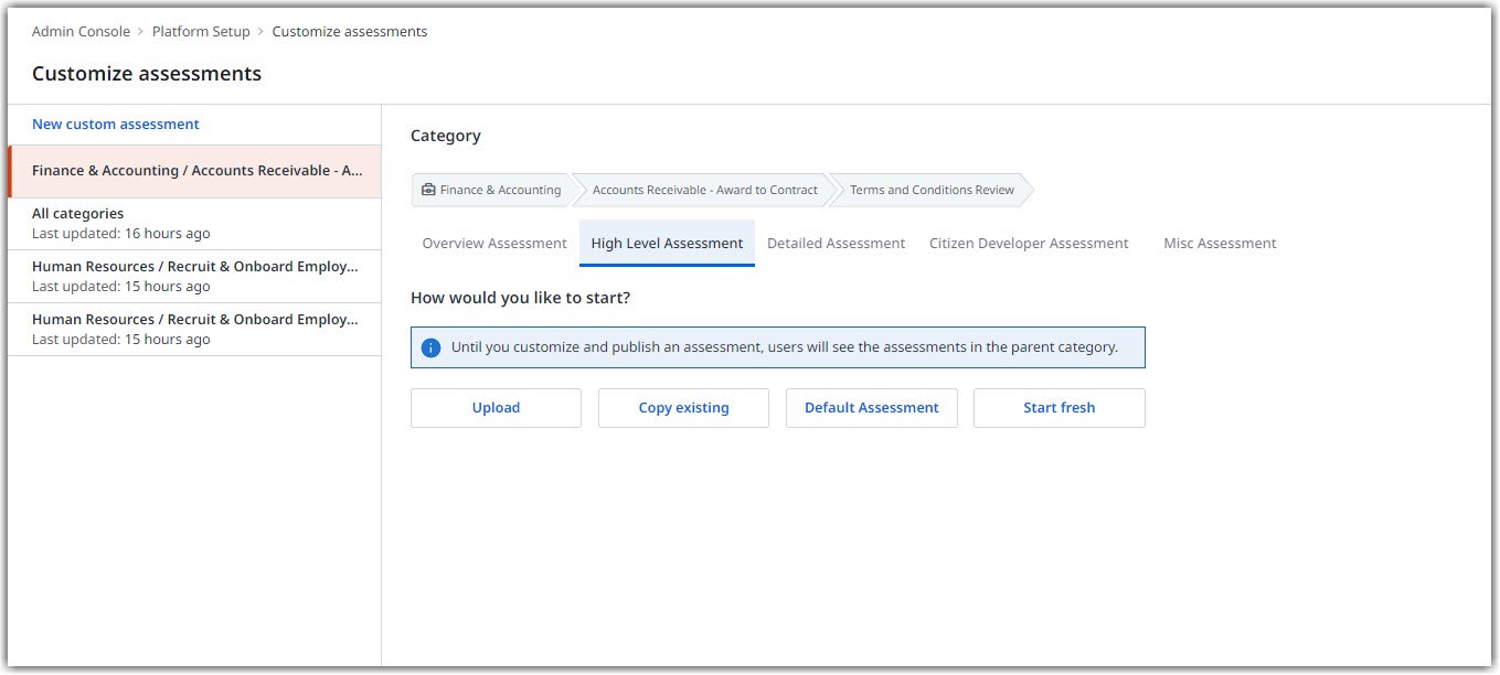

  1. Beginnen Sie mit dem Anpassen einer Bewertung, indem Sie einen Bewertungstyp und eine verfügbare Erstellungsoption auswählen.
1359
Hinweis:
Wenn die ausgewählten Kategorien bereits auf der Seite „Bewertungen anpassen“ definiert sind, werden Sie nach einem Klick auf Fertig zu der Seite umgeleitet, die bereits für diese Kategoriestruktur erstellt wurde.

Und vier Erstellungsoptionen:
  • Upload - This allows you to select a file from the local machine and upload it as an existing template. The assessment name and version are auto-populated with the name and number of the uploaded assessment. This can be edited later on the customization page. Only .aha files are accepted for upload.
Hinweis:
Sie können eine gespeicherte Bewertung nicht in einen anderen Bewertungstyp hochladen. Die neu hochgeladene Bewertung wird automatisch auf den ursprünglichen Typ umgestellt.
Z. B. Wenn Sie versuchen, eine einfache Bewertung für die Citizen Developer-Bewertung hochzuladen, werden Sie automatisch zur Seite „Einfache Bewertung“ derselben Kategorie umgeleitet.
  • Vorhandene kopieren – Starten Sie die Anpassung über eine Bewertung, die bereits innerhalb des Mandanten vorhanden ist, aber in einer anderen Kategorie erstellt wurde.
1855
  • Standardbewertung – Starten Sie die Anpassung über die für jeden Bewertungstyp vorgeschlagenen UiPath-Standardbewertung. Der Bearbeitungsmodus der Anpassungsseite wird geöffnet, wobei die Standardbewertung vorinstalliert ist.
  • Neu starten – Starten Sie eine brandneue Bewertung, die keine vorgefertigten Inhalte aus früheren Bewertungen enthält.
    If you start fresh a High Level Assessment and not use the default KPI Idea score, the Idea Score will be shown as 0% for users submitting the assessment. The same score is also kept in the tables as well.
    Not using the Automation Potential, EOI%, and benefits KPIs if starting fresh with a Detailed Assessment causes the Decision Pipeline and the existing Automation Hub dashboards not to get updated with custom KPIs, and a custom dashboard in Insights needs to be created.
    Not adding the Potential benefit KPI displayed in the Automation Store when starting fresh a citizen developer assessment impacts the score by not showing benefits computed for the citizen developer automations.
Hinweis:
Für die Übersichtsbewertung sind nur die Optionen Vorhandene kopieren und Standardbewertung verfügbar.

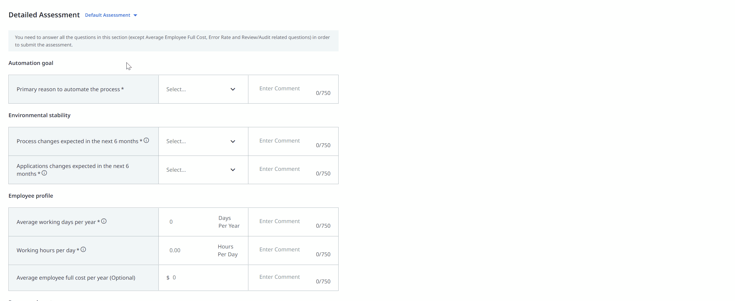

Auf der Automatisierungsprofilseite – Bearbeitungsmodus: Die Dropdownliste der Bewertung enthält alle Versionen, die für die ausgewählte Kategorie erstellt wurden, mit Ausnahme der archivierten Versionen und der Bewertungsversionen, die für alle übergeordneten Kategorien erstellt wurden.
2542
Hinweis:
Wenn die Kategorie im Abschnitt „Übersicht“ beim Bearbeiten einer Automatisierungsidee geändert wird, ändert das System nicht automatisch die Bewertungsversion, an der die Idee übermittelt wurde. Wenn eine andere Bewertungsversion benötigt wird, muss ein Benutzer mit den Rechten zur Änderung der Bewertungsversion diese manuell aus der verfügbaren Dropdownliste auswählen.
