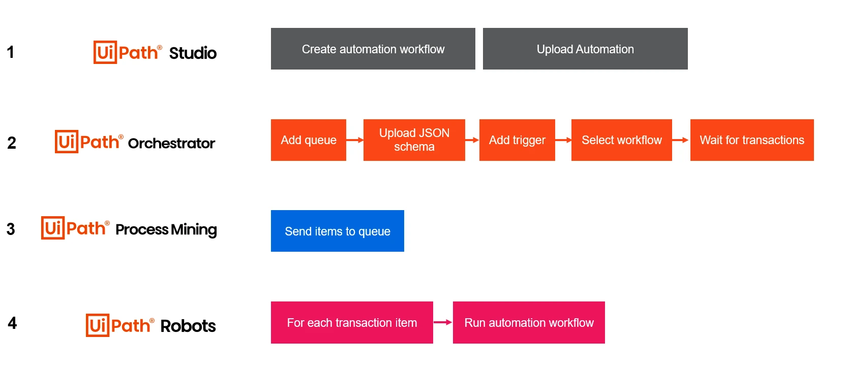

Para habilitar usuários Business a disparar automações, você deve configurar a Integração de automação. Abaixo está uma visão geral das etapas para configurar uma Integração de automação para um aplicativo de processo do Process Mining .

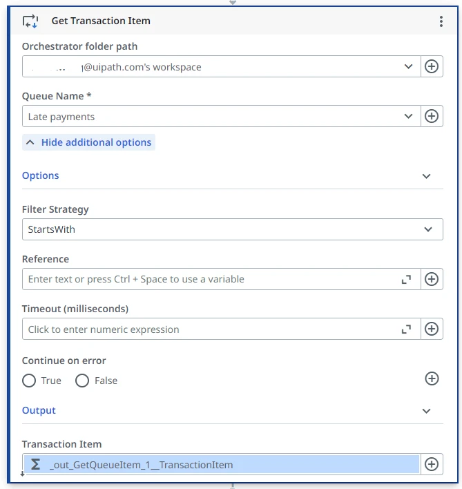

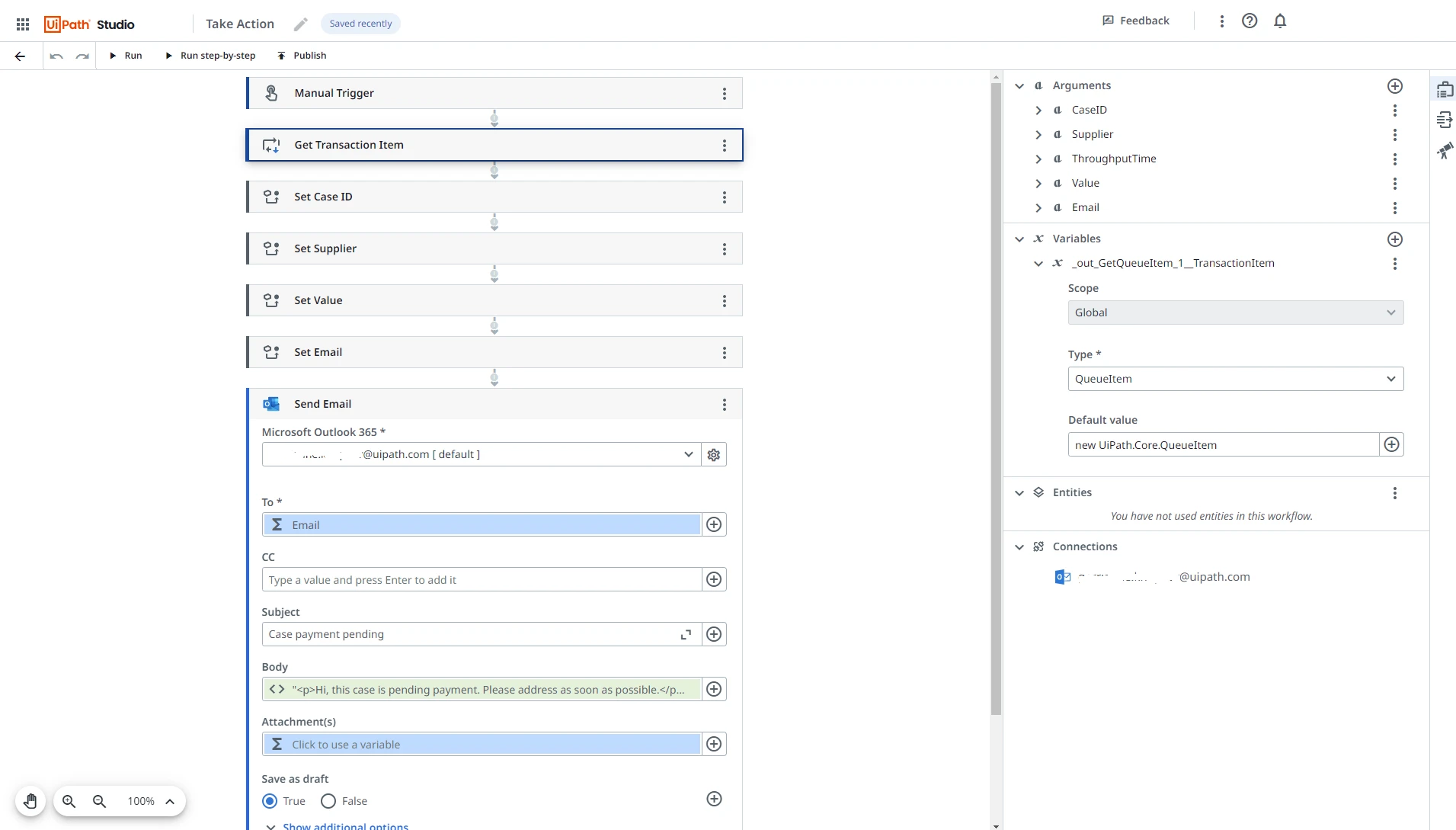

Para configurar a Integração de automação, primeiro crie um fluxo de trabalho de automação no UiPath® Studio. Por exemplo, você pode configurar uma automação para enviar um e-mail quando um item for adicionado a uma fila do Orchestrator. Essa automação pode ser usada, por exemplo, para enviar um e-mail de lembrete para um caso de pagamento atrasado detectado no Process Mining. Consulte a ilustração abaixo para obter um exemplo de fluxo de trabalho de automação.
Defina uma atividade Get Transaction Item no fluxo de trabalho de automação se você quiser habilitar a extração de itens das filas. Veja a ilustração abaixo.
No exemplo acima: As atividades Set Variable Value são usadas para definir os argumentos para variáveis que podem ser usadas no e-mail. A atividade Microsoft Office 365: Send Email é usada para enviar um e-mail de notificação da automação.
  1. No Studio, publique a automação para disponibilizá-la no UiPath® Orchestrator.

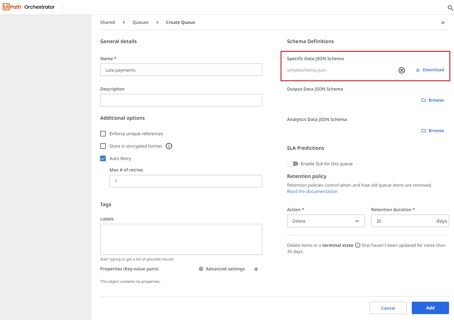

  1. No Orchestrator, crie uma nova fila usando um Esquema JSON de dados específicos. O Esquema JSON de Dados define os dados de entrada necessários para a automação. Certifique-se de que o esquema JSON corresponda aos argumentos definidos na automação.
Importante:
Apenas filas contendo um arquivo do Esquema JSON de dados específicos no Orchestrator são suportadas pelo Process Mining. O código a seguir mostra um exemplo de um Esquema JSON de dados específicos que é usado para configurar a integração com o Process Mining.

Observação:
Para colunas que não devem conter valores null , remova ,"null" da definição da propriedade.

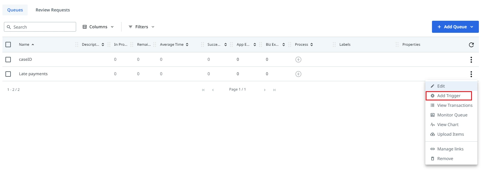

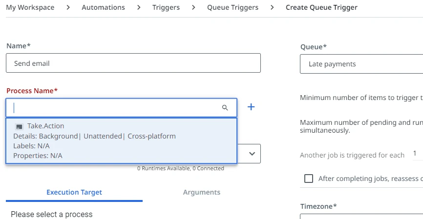

  1. Adicione um Gatilho para a fila e selecione o fluxo de trabalho de automação que você criou no Studio como o processo associado.
Quando você cria uma fila no Orchestrator, pode fazer referência àquela fila a partir de um aplicativo de processo do Process Mining .

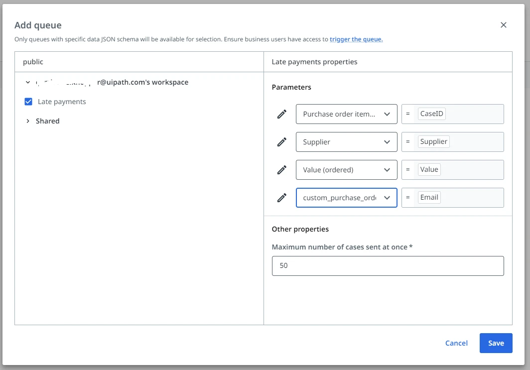

  3. Adicione uma nova automação e selecione a fila do Orchestrator .
    • Clique em +Adicionar automação.
    • Na caixa de diálogo Adicionar fila, selecione a fila do Orchestrator que você deseja usar. O esquema de dados definido no arquivo Esquema JSON de dados para a fila do Orchestrator é carregado. Observe que apenas filas contendo um arquivo do Esquema JSON de dados específicos no Orchestrator estão disponíveis para o Process Mining.
    • Mapeie os campos de entrada de automação para os campos de dados apropriados disponíveis em seu aplicativo de processo.
    • Insira o Número máximo de casos enviados de uma vez para limitar o número de casos que podem ser enviados para o Orchestrator.
      Observação:
      Como analista, é importante considerar a limitação do número de casos que um usuário comercial pode enviar ao Orchestrator com base no caso de uso específico. Por padrão, o sistema permite que 50 casos sejam enviados para a fila, mas o intervalo pode ser ajustado de 1 a 100, oferecendo flexibilidade para diferentes cenários.
      Importante:
      Verifique o tipo de dados dos campos de entrada da fila definidos no Esquema JSON dos Dados Específicos e certifique-se de mapear os campos de entrada para um campo de dados do Process Mining com o tipo de entrada correto. Consulte Modelos de aplicativo.
    Em vez de mapear para um campo de dados específico, você pode selecionar a opção Texto personalizado para um campo de entrada de texto. Isso permite que os usuários de negócios digitem um texto livre ao disparar uma automação. Por exemplo, uma descrição ou um endereço de e-mail.

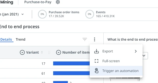

A opção Disparar uma automação está disponível na maioria dos painéis e gráficos. Veja a ilustração abaixo para um exemplo.

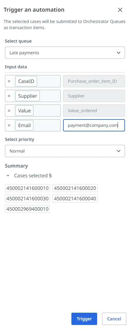

Quando o usuário selecionar casos que são candidatos para automação, a opção Disparar uma automação pode ser selecionada para inserir os dados de entrada para a automação. Veja a ilustração abaixo para um exemplo.

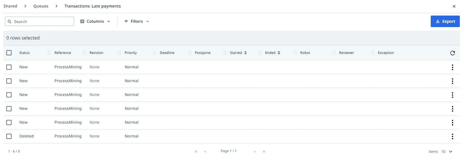

Isso criará um item de Fila para cada caso na fila do Orchestrator que disparará a automação definida no Studio.
Etapa 4. Execute a automação​
Um robô pegará a automação e executará a ação definida na automação.
