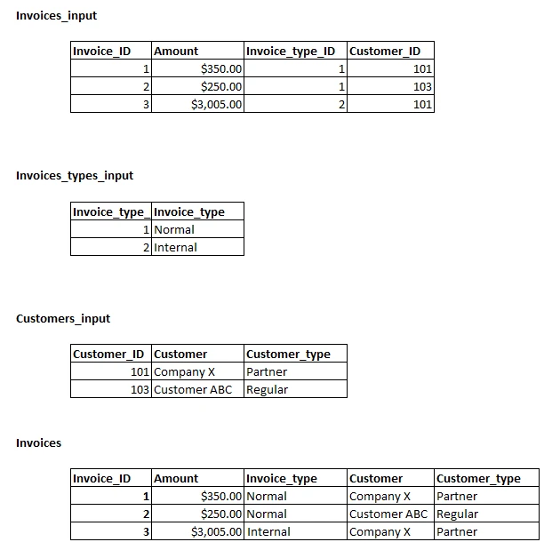

No exemplo a seguir, três tabelas de entrada Invoices_input, Invoice_types_input e Customers_input são unidas para criar a tabela de entidade Faturas.

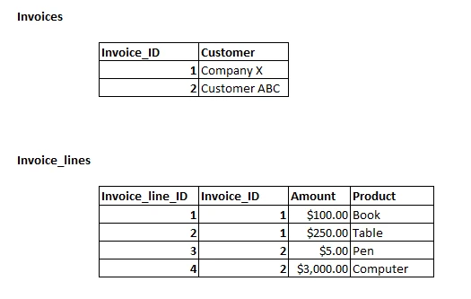

Quando aplicável, a tabela de entidade se relaciona com outra entidade por meio de um campo de ID. No exemplo a seguir, as linhas da fatura estão relacionadas à entidade da fatura por meio do campo Invoice_ID .

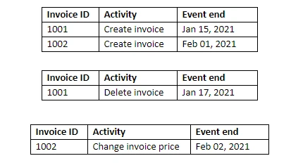

Nesse cenário, os valores de um campo de carimbo de data/hora devem ser transformados em registros separados em uma tabela de eventos. O exemplo a seguir é uma tabela de faturas que contém três campos de carimbo de data/hora.
Cada campo de carimbo de data/hora é usado para criar uma tabela de eventos separada. Para cada registro que o campo carimbo de data/hora contém um valor, crie uma tabela com o ID da Nota Fiscal, o nome do evento (Atividade) e o carimbo de data/hora em que o evento ocorreu (Fim do evento).
O Invoices_input table é dividido em Invoice_events_Create_invoice, Invoice_events_Delete_invoicee Invoices_events_Change_invoice_price.
As tabelas de eventos separadas podem ser mescladas em uma única tabela de eventos por entidade, por exemplo Invoices_events.

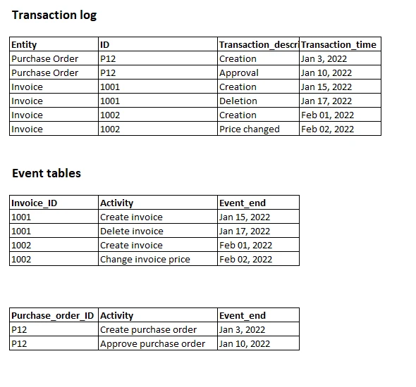

Log de transação
Se os eventos forem armazenados em um log de transações, os eventos relevantes por entidade devem ser identificados. Crie uma tabela por entidade e armazene o ID da entidade correspondente, o nome do evento (Atividade) e o timestamp em que o evento ocorreu (Fim do evento).
No exemplo a seguir, o log de transações contém eventos para as entidades Ordem de compra e Fatura .
Os campos a seguir são obrigatórios em uma tabela de evento. Todos os registros nas tabelas de evento devem conter um valor para esses campos.
| Campo | Description |
| ID da entidade | ID of the entity for which the event happens. For example, the Invoice ID. |
| Atividade | A atividade descreve qual ação ocorreu na entidade. |
| Event end | O campo de término do evento indica quando o evento específico foi concluído. Idealmente, este deve ser um campo de data e hora, em vez de uma data. |

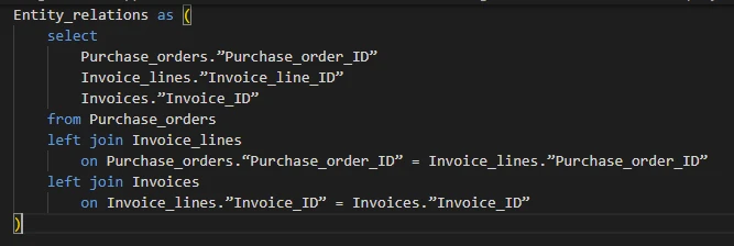

Crie uma tabela de “relações de entidades” para centralizar os relacionamentos entre todas as entidades. Essa tabela de relações de entidade conterá os campos de ID das entidades relacionadas.
Para criar a tabela de relações de entidades, una todas as tabelas de entidades com base em seus campos de ID:
- Comece com a entidade principal
- Una entidades relacionadas à entidade principal com uma junção à esquerda.
- Se as entidades não se relacionam diretamente com a entidade principal, deixe uni-las às entidades relacionadas que já estão associadas à entidade principal.

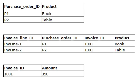

No exemplo a seguir, há três entidades: Ordem de compra,Linha de fatura e Fatura. A ordem de compra é considerada a entidade principal no processo. A linha Fatura está diretamente vinculada à Ordem de compra e a Fatura está vinculada indiretamente por meio da linha Fatura.
A ilustração a seguir mostra a tabela de relações de entidade resultante.

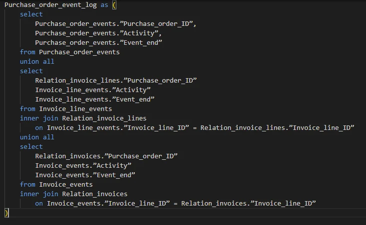

Log de Evento
A próxima etapa é usar essas relações para adicionar o “ID do caso” correspondente a cada tabela de eventos. O "ID do caso" é obtido através da tabela de relação, onde as informações do evento são obtidas da tabela de eventos. Para criar o log de eventos completo, as tabelas de eventos de cada entidade são unidas.
