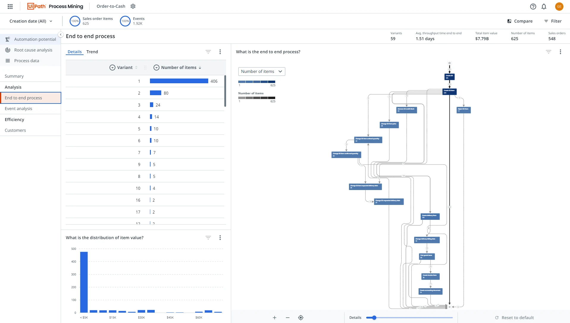

Introdução
Analysis - End to end process is the main dashboard where you can analyze the complete Order-to-Cash process regarding sales order items.
Veja o exemplo abaixo.
KPIs
Below is a description of the KPIs that are displayed at the top of the Analysis - End to end process dashboard.
| KPI | Description |
| Variantes | O número de caminhos diversos de processo que diferentes itens de ordens de venda seguiram de ponta a ponta. Uma variante é um caminho específico através do processo, um conjunto de atividades realizado em uma ordem específica. Normalmente, vários itens da ordem de venda seguem a mesma variante. |
| média tempo de transferência de ponta a ponta | O tempo médio de produtividade para o Processo de ponta a ponta, desde a criação de uma ordem de venda até o pagamento real para a fatura relacionada. |
| Valor total do Item | Valor total dos itens da ordem de venda. |
| Number of items | Número total de itens da ordem de venda. |
| Ordens de venda | O número total de ordens de vendas criadas. |

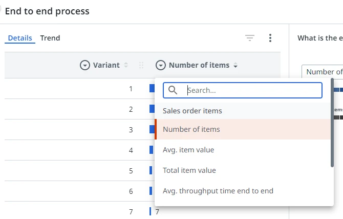

With the End to end process dashboard item, you can analyze the sales order items and throughput times in more detail. You can create various contexts by selecting different categories from the drop-down list. The metric selector enables you to select different metrics. See the illustration below.
Abaixo está uma descrição das métricas.
| Métrica | Description | Base |
| Number of items | A quantidade de itens exclusivos da ordem de venda criados no período selecionado. | Itens da ordem de venda |
| média valor do item | O valor médio dos pedidos de vendas criados no período selecionado. | Itens da ordem de venda |
| Valor total do Item | O valor total de ordens de vendas criadas no período selecionado. | Itens da ordem de venda |
| Tempo médio de produtividade de ponta a ponta | O tempo médio de processamento entre o primeiro e o último evento para itens de pedido de venda criados no período selecionado. O tempo de produtividade é calculado apenas se ambas as datas estiverem disponíveis e ocorreram na ordem correta. | Itens da ordem de venda |
| média criação de item de pedido de venda de tempo de processamento para criar documento contábil | O tempo médio de produtividade desde a criação do item da ordem de venda até a criação real do documento de contabilidade para ordens de vendas criadas no período selecionado. O tempo de produtividade é calculado apenas se ambas as datas estiverem disponíveis e ocorreram na ordem correta. | Itens da ordem de venda |
| Tempo médio de produtividade entre a criação do item da SO e lançamento de saída de bens | O tempo médio de processamento desde a criação do item do pedido de venda até o lançamento real das mercadorias para pedidos de venda criados no período selecionado. O tempo de produtividade é calculado apenas se ambas as datas estiverem disponíveis e ocorreram na ordem correta. | Itens da ordem de venda |
| média tempo de processamento da criação do item SO para receber o comprovante de entrega | O período médio de produtividade desde a criação do item da ordem de venda até a entrega real dos bens para ordens de vendas criadas no período selecionado. O tempo de produtividade é calculado apenas se ambas as datas estiverem disponíveis e ocorreram na ordem correta. | Itens da ordem de venda |
The selected metric applies to all the different dashboard elements of the Analysis - End to end process dashboard. If you select a different metric in the Sales order items dashboard element, the other charts will also change accordingly.

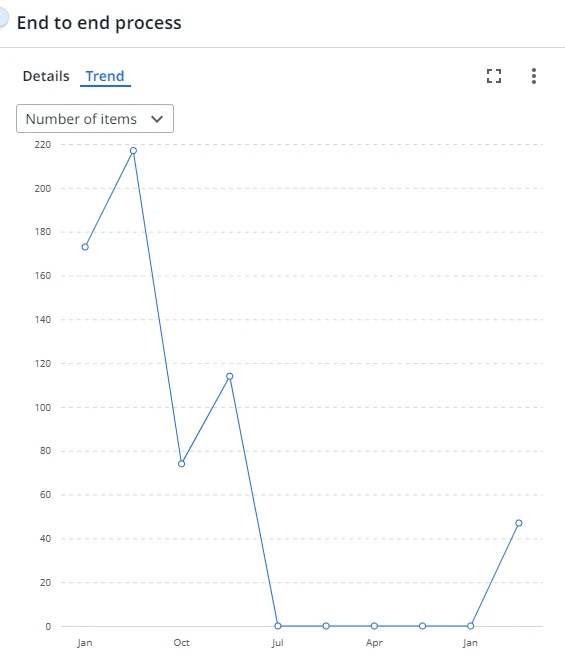

Tendência
O gráfico na guia Tendência mostra os valores da métrica para a categoria selecionada ao longo do tempo. A ilustração a seguir mostra um exemplo de linha de tendência.

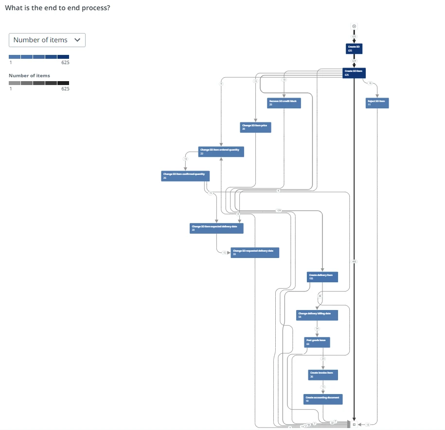

Gráfico do processo
O gráfico de processo exibe o processo de ponta a ponta com base no número de itens da ordem de venda. Veja a ilustração abaixo.
Você pode selecionar uma métrica diferente no seletor de métrica para exibir o gráfico de processo com base em uma métrica diferente. Abaixo está uma descrição das métricas disponíveis.
