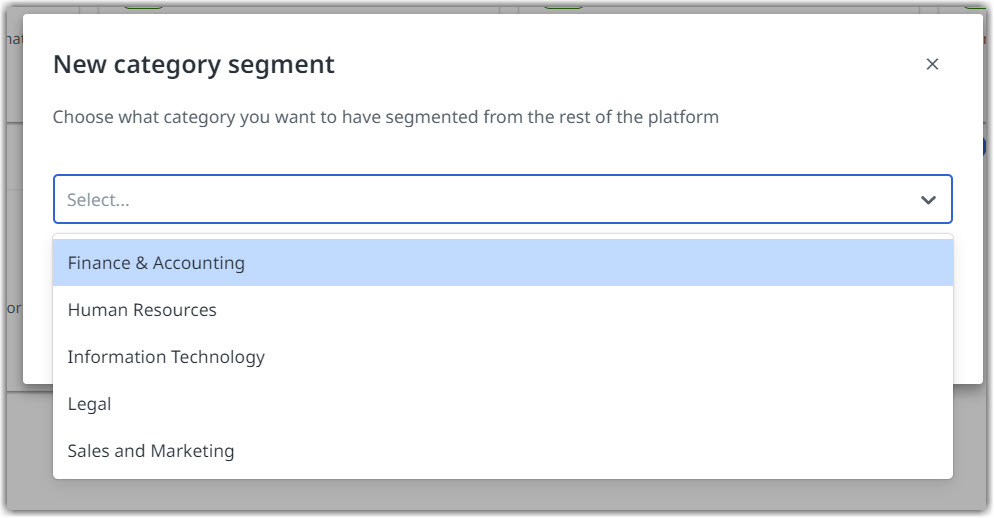

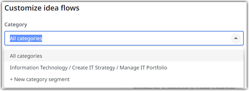

Para criar uma nova categoria específica, siga as etapas abaixo:
Em Console de Administração > Configuração da plataforma > Personalizar fluxos de ideias, selecione o menu suspenso Categoria.
Selecionar Novo segmento de categoria.
Na nova janela, escolha na lista suspensa qual categoria você deseja segmentar e Confirme.
Uma nova categoria é criada agora e você pode iniciar um Novo fluxo de ideias e escolher uma das seguintes opções:

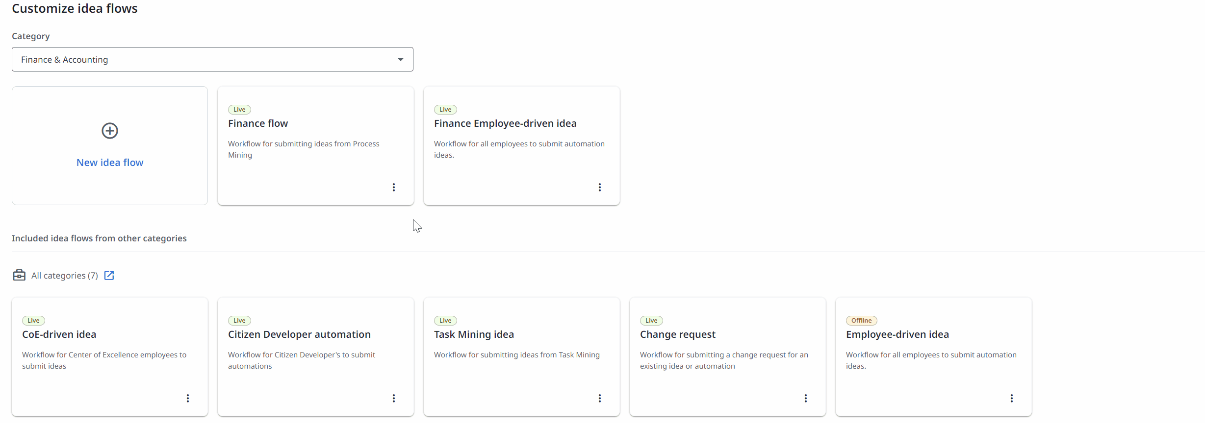

Para cada Categoria específica, você pode escolher se o fluxo de ideias está ativo ou offline usando a ação Desabilitar para. Para desabilitar um fluxo, selecione o menu de três pontos do fluxo de ideias e selecione a ação Desabilitar para (categoria). Isso afeta os fluxos disponíveis quando os usuários de negócios enviam uma ideia.
Figura 1.
Habilitar/desabilitar um fluxo de ideias: se você quiser que um usuário veja apenas os fluxos de ideias na categoria Produção ao enviar uma ideia em que a Área de Negócios de Produção estiver selecionada, você precisará desabilitar os fluxos de níveis superiores.
Na nova categoria específica criada, você também encontrará a lista de fluxos de ideias definidos nos segmentos da categoria pai. Você precisa habilitá-los ou desabilitá-los com base em suas necessidades para sua categoria específica recém-criada.
Para cada categoria selecionada, é possível encontrar cartões que representam os fluxos de ideias definidos para a categoria atual. Abaixo, em seções separadas, você pode ter cartões que representam os fluxos de ideias definidos a partir de todos os segmentos de categoria disponíveis.
Exemplo: se você tiver uma categoria com três segmentos: Jurídico / eDiscovery e Pesquisa /Produção e você optar por adicionar ou modificar um fluxo de ideia para o segmento Jurídico / eDiscovery e Pesquisa/ Produção , abaixo, em seções separadas, você pode ter:
- com fluxos de ideias de Todas as categorias.
- outra seção com ideia flui do Jurídico (se houver alguma definida nesse nível).
- outra seção com fluxos de ideias de Jurídico / eDiscovery e Pesquisa (se houver algum definido nesse nível).
