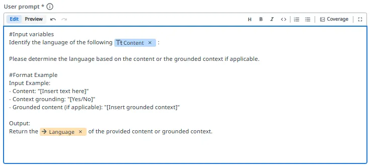

Editor de prompt
Editor de rich text no Agent Builder para escrever solicitações do sistema e do usuário, usando o gatilho @ para inserir referências em linha com código de cores para argumentos, ferramentas, contextos, escalonamentos e saídas.
O Editor de solicitação é a área de texto avançado no Agent Builder onde você escreve a solicitação do sistema e a solicitação do usuário. Os argumentos, ferramentas, contextos, escalonamentos e saídas são representados como referências em linha codificadas por cores — chamadas pílulas — em vez de espaços reservados digitados.
O Editor de solicitação está disponível para Agents autônomos e conversacionais e aplica-se à solicitação do sistema e à solicitação do usuário.
O gatilho @
O Editor de solicitação usa uma única tecla de gatilho para todos os tipos de referência.
Digitar @ em qualquer lugar da solicitação abre o seletor de referência. O seletor agrupa referências disponíveis em cinco seções em uma ordem fixa:
- Entradas — argumentos que o agente recebe no runtime
- Ferramentas — ferramentas que se conectam ao agente
- Contexto — fontes de contextualização
- Escalonamentos — caminhos de escalonamento
- Saídas — saídas de etapas anteriores, quando aplicável
Continuar a digitar após @ restringe a lista com correspondência difusa — não é necessário um prefixo exato. Por exemplo, @srch corresponde a tools.web_search.

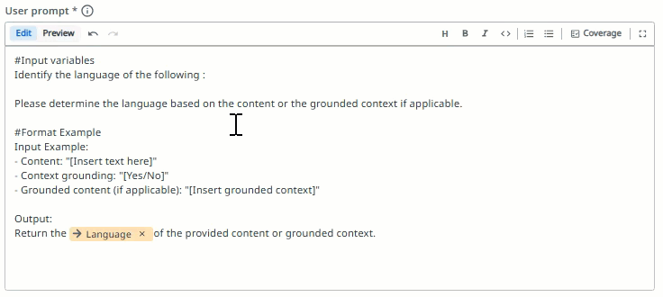

Quando @ não abre o seletor
Para evitar a ativação não intencional durante a digitação normal, o caractere @ abre o seletor apenas quando aparece:
- no início de uma linha, ou
- imediatamente após um caractere de espaço em branco.
Escrever team@example.com no meio de uma frase não abre o seletor — o sistema preserva o @ como texto simples. Digitar um espaço antes de @ força o seletor a abrir.
Compatibilidade com {{ }} espaços reservados
As solicitações existentes que contêm {{argument_name}} continuam a funcionar sem qualquer etapa de migração. Quando o editor carrega uma solicitação, os espaços reservados {{ }} se convertem automaticamente em botões arredondados na tela.Ao salvar a solicitação, o sistema grava as pílulas de entrada no armazenamento como {{argument_name}} e as pílulas de ferramenta, contexto e saída como @{tools.search} — preservando a compatibilidade com quaisquer sistemas de back-end que leiam solicitações como texto.
Digitar {{ ... }} diretamente durante a edição não é um gatilho —o sistema o preserva como texto simples e o converte em uma pílula apenas quando você salva e reabre a solicitação, desde que o nome interno corresponda a um argumento existente. Use @ para inserir referências.
Referências como pílulas
O sistema renderiza cada referência em uma solicitação como uma pílula em linha que contém:
- um ícone de categoria
- um rótulo — o último segmento do caminho de referência (por exemplo, em
web_searchvez detools.web_search) - uma cor que reflete a categoria de referência: entradas em azul, ferramentas e contextos e escalonamentos em verde, saídas em laranja
As pílulas comportam-se como unidades individuais:
- As teclas de seta movem o cursor sobre uma pílula em um único pressionamento de tecla.
- Backspace ou Excluir removem toda a referência.
- Cada pílula tem um botão × ao focalizar para remoção com um mouse.
- Você pode copiar e colar pílulas em diferentes campos de solicitação no mesmo agente ou nas solicitações de outro agente.Ao colar as pílulas em um destino de texto simples fora do editor, elas voltam ao formato de texto
{{...}}ou@{...}.
Referências inválidas
Quando uma referência aponta para um recurso que não existe mais — por exemplo, uma ferramenta que foi removida ou um argumento que foi renomeado manualmente — a pílula fica vermelha. Esse é apenas um sinal visual; o sistema ainda salva a solicitação como está.
Você pode resolver uma referência inválida excluindo a pílula vermelha e selecionando uma substituição usando @ ou renomeando o recurso subjacente para que a referência se torne válida novamente.
Propagação de renomeação automática
Sempre que você renomeia uma ferramenta, argumento, contexto, escalonamento ou saída dentro da definição do agente, o editor detecta a alteração e atualiza automaticamente cada pílula que a referenciou em todos os campos de solicitação.O sistema também reescreve caminhos aninhados de forma consistente.
Não é possível detectar as renomeações feitas fora da definição do agente, por exemplo, editando o JSON bruto diretamente.

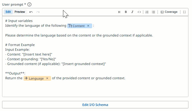

Editar e visualizar
A barra de ferramentas na parte superior do editor inclui uma alternância Editar/Visualizar.
- Editar — o modo de edição em tempo real para inserir texto, aplicar formatação e inserir referências.
- Visualização — uma renderização SomenteLeitura da solicitação com aplicação de todas as pílulas e marcação. Use a visualização para verificar a aparência final de solicitações longas ou fortemente formatadas antes de salvar.
Mudar para Visualizar preserva o rascunho atual. Ao alternar de volta para Editar, você retorna ao estado de edição exato de antes da alternância.
Barra de ferramentas de formatação
No modo Editar, a barra de ferramentas expõe as seguintes ações de formatação:
| Botão | Efeito | Atalho do teclado |
| H | Alternar cabeçalho na linha atual | — |
| B | Apresentar o texto selecionado em negrito | — |
| I | Colocar o texto selecionado em itálico | — |
</> | Código em linha | — |
| Lista numerada | Alternar uma lista numerada | — |
| Lista com marcadores | Alternar uma lista com marcadores | — |
| Desfazer | Retroceder pelas edições etapa por etapa | Ctrl / ⌘ + Z |
| Refazer | Avançar pelas edições etapa por etapa | Ctrl / ⌘ + Shift + Z |
A barra de ferramentas preserva literalmente o Markdown aplicado na solicitação salva e o renderiza com estilo de Markdown completo — incluindo cabeçalhos, listas, blocos de código cercados, citações em bloco e tabelas — no Modo de Visualização.A barra de ferramentas fica desabilitada enquanto o Modo de Visualização está ativo.
