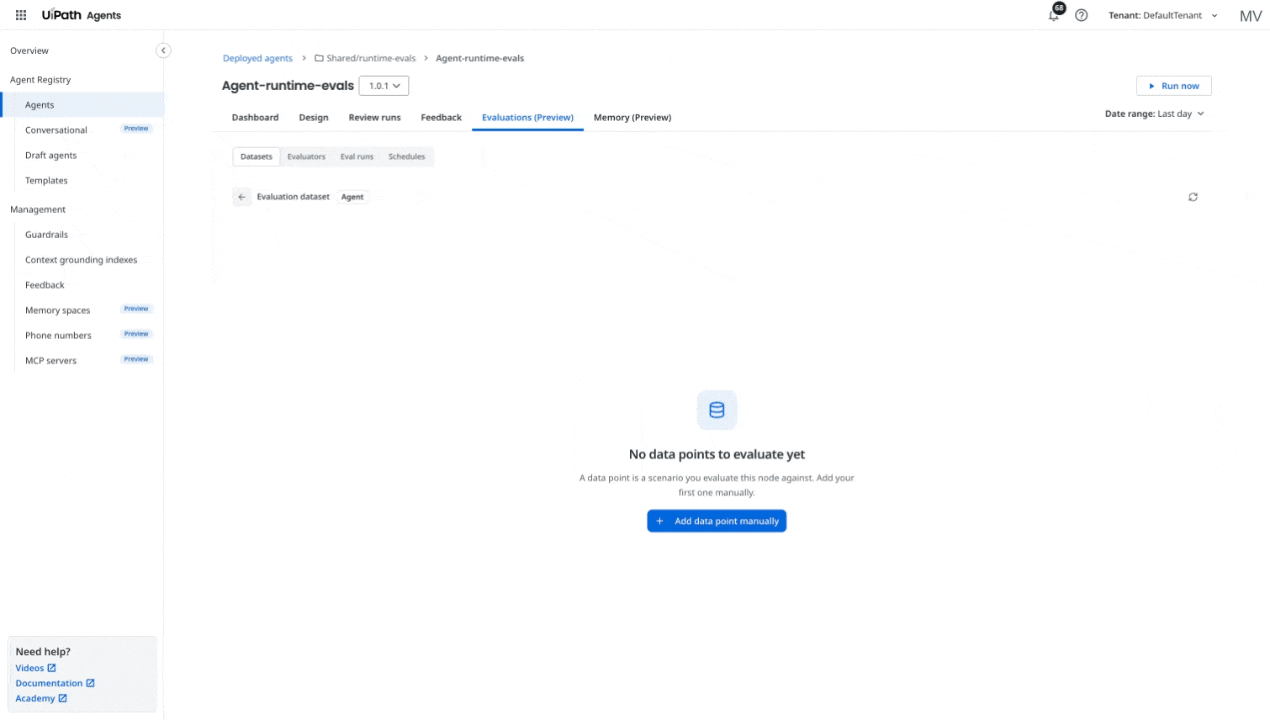

Criar conjuntos de dados a partir de tráfego real
Um conjunto de dados é um conjunto de pontos de dados. Cada um contém as entradas que você envia para o agente e a saída que você espera de volta. Você pode escrever pontos de dados manualmente, mas não é necessário. Existem três outras fontes, e as execuções de produção são as mais representativas porque incluem entradas que você não pensou em testar:
- Execuções de produção. As execuções concluídas do seu agente implantado podem ir diretamente para um conjunto de dados. Vale a pena adicionar primeiro falhas e casos extremos ímpares, porque esses são os casos para se proteger. Consulte Adicionar uma execução de produção a um conjunto de dados.
- Exemplos gerados. Use habilidades de CLI para gerar pontos de dados quando você precisar de uma cobertura que o agente ainda não tenha visto. Consulte Agentes no guia de Codificação de agentes.
- Suas equipes de negócios. Use habilidades de CLI para importar casos de teste (JSON ou CSV) de pessoas que sabem como é uma resposta correta. Para tarefas com excesso de julgamento, eles devem definir os caminhos de saída, trajetória ou escalonamento esperados.
Antes de confiar em um ponto de dados, revise sua saída esperada. O formulário de ponto de dados corresponde aos esquemas de entrada e saída esperados do seu agente e adverte você quando a saída esperada não corresponde às chaves na saída do agente.

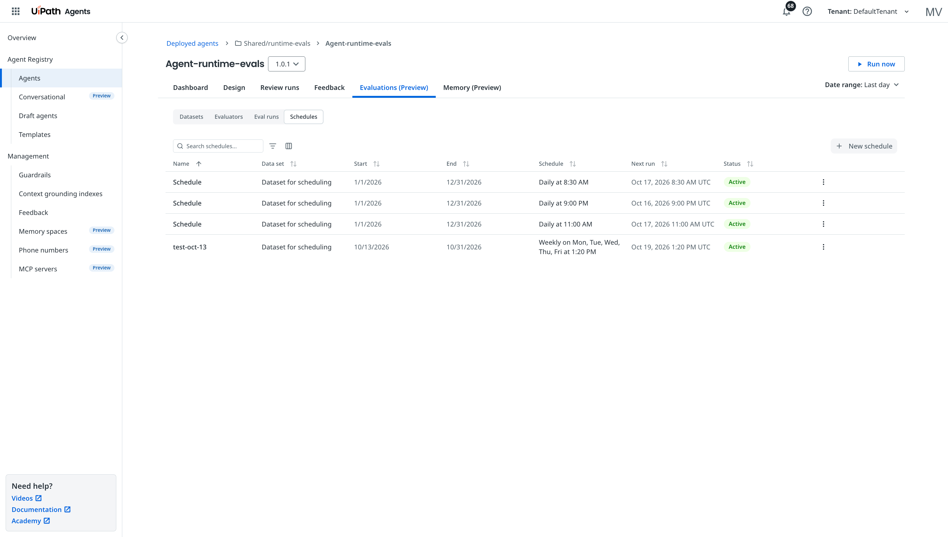

Agende uma avaliação
Um agendamento executa um conjunto de dados inteiro. Para criar um:
- Em Gerenciamento de instâncias de agentes, selecione Agentes.
- Selecione o agente implantado.
- Selecione a aba Avaliações .
- Na visualização Agendamentos , selecione Novo agendamento.
- Defina a data de início e a data de término. Os horários são exibidos em seu fuso horário local.
- Defina a recorrência, ou seja, com que frequência o conjunto de dados é executado.
- Escolha o conjunto de dados a ser executado. O primeiro conjunto de dados do agente é selecionado por padrão.
- Salve o agendamento.
Cada execução agendada usa o conjunto de dados como está quando a execução começa. Se você adicionar, editar ou remover pontos de dados, a próxima execução coletará as alterações automaticamente, portanto, você não precisará reagendar.
Depois de criar um agendamento, você pode pausar e retomá-lo, alterar a frequência de execução ou excluí-lo. A visualização Agendamentos lista apenas os agendamentos na pasta do agente implantado.

Abra Registro do agente > Agentes e selecione um agente implantado. Sua guia Avaliações possui quatro visualizações:
| Exibir | Para que serve |
| Conjuntos de dados | Crie e gerencie pontos de dados e veja os avaliadores vinculados de cada conjunto de dados e a última atualização. |
| Avaliadores | Escolha como cada ponto de dados é pontuado. Se seu agente não tiver nenhum, os avaliadores padrão serão criados, e o conjunto de dados padrão será vinculado apenas ao Avaliador de Julgamento do LLM. |
| Execuções de avaliação | Revise execuções anteriores, incluindo pontuações e traces. |
| Agendamentos | Execute conjuntos de dados de forma recorrente. |

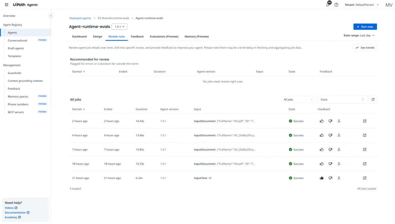

Você pode transformar uma execução concluída do seu agente implantado em um ponto de dados. A saída da execução se torna a saída esperada do ponto de dados. Portanto, verifique se ela está correta antes de adicioná-la. Uma resposta errada salva aqui se torna a resposta com base na qual execuções futuras serão pontuadas.
Antes de começar
- Crie pelo menos um conjunto de dados na visualização Conjuntos de dados da aba Avaliações .
- Certifique-se de que o agente tenha pelo menos uma execução concluída.
Etapas
- Selecione a aba Revisar execuções .
- Na linha da execução, selecione o ícone na coluna Adicionar ao conjunto de dados . Se a caixa de diálogo de feedback da execução estiver aberta, selecione Adicionar ao conjunto de dados lá.
- Em Conjunto de dados, escolha um conjunto de dados. A primeira é selecionada por padrão.
- Opcionalmente, insira um Nome do ponto de dados. Se você deixar em branco, o ponto de dados é nomeado após o trace, por
Trace 083869d6. - Revise os valores de Entrada e Saída esperada .
- Selecione Adicionar ponto de dados.
Uma mensagem de confirmação nomeia o conjunto de dados e o ponto de dados aparece nele na guia Avaliações .
