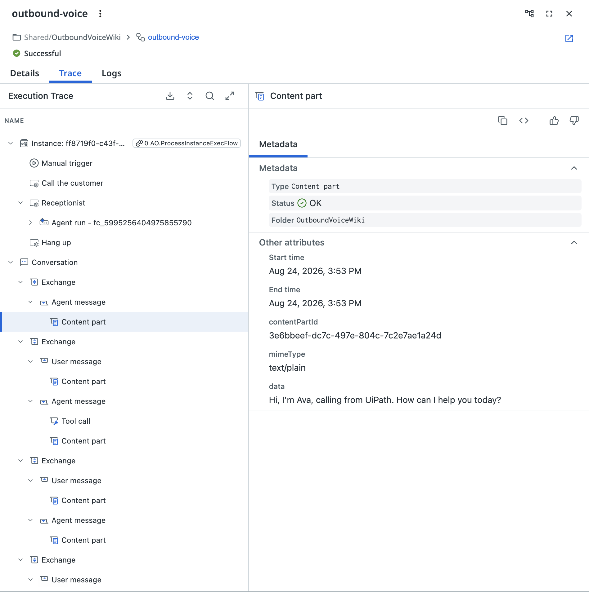

Orchestrator
A árvore de conversa. Abra Conversa > Exchange, selecione Mensagem do usuário ou Mensagem do agente > Parte do conteúdo e leia a transcrição em Outros atributos.
- A transcrição fica na conversa, não no nó.
- As trocas são escritas quando terminam, não palavra por palavra, então o trace é preenchido uma vez de cada vez.
- As interrupções são gravadas. Quando um chamador conversa sobre o agente, a troca atual será fechada, a transcrição o
[interrupted]marcará, e uma nova troca será aberta.
Se você quiser obter o histórico de conversa para processamento (como análise semântica), você pode usar o nó Obter contexto de conversa . Consulte Agente de voz.

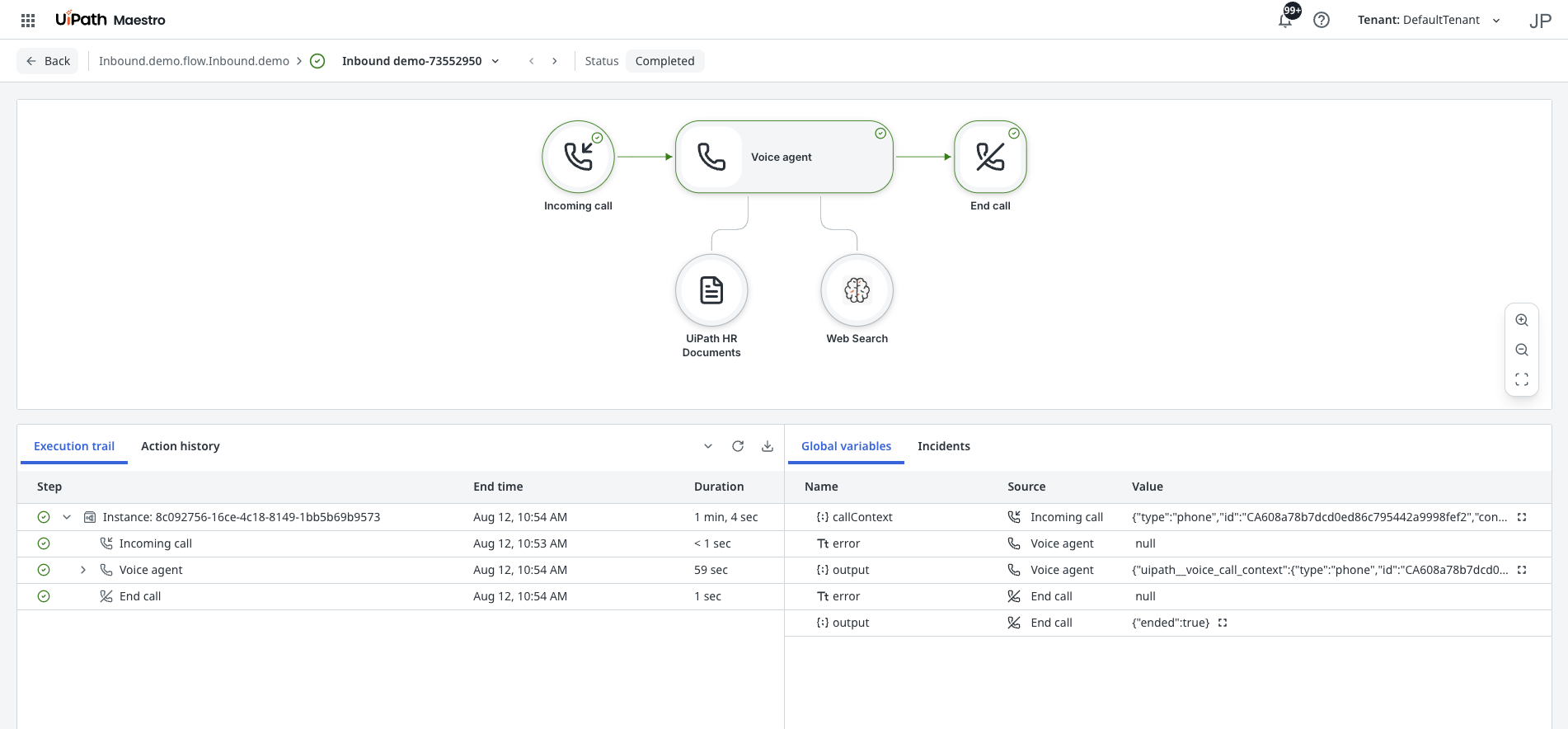

Visualize uma Instância do fluxo que foi executada. Abra-o a partir do histórico de execução do fluxo.

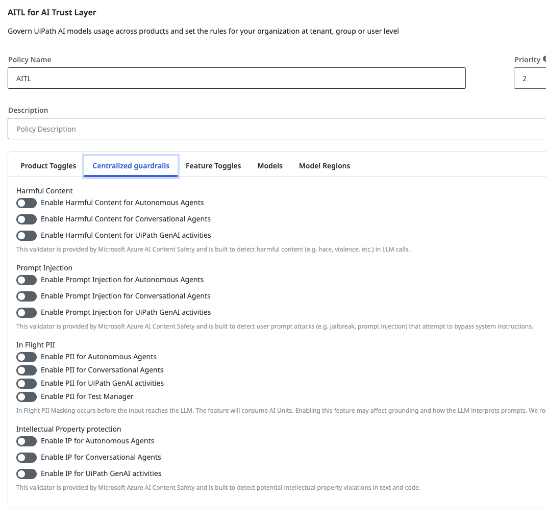

Todas as políticas da AI Trust Layer se aplicam à voz, exceto na guia Proteções centralizadas . Isso inclui o mascaramento de informações de identificação pessoal (PII) e políticas de conteúdo. As alternâncias de Agentes de conversa nessa aba aplicam-se apenas ao chat, não à voz.
No entanto, a UiPath impõe retenção de dados zero (ZDR) com todos os fornecedores de IA, o que significa que nenhum áudio ou transcrições são armazenados com nossos fornecedores de IA, como OpenAI e Google.

| Guia | Voz |
| Alternâncias de produtos | Aplicado |
| Proteções centralizadas | não aplicado |
| Alternâncias de Funcionalidades | Aplicado |
| Modelos | Aplicado |
| Regiões do modelo | Aplicado |
