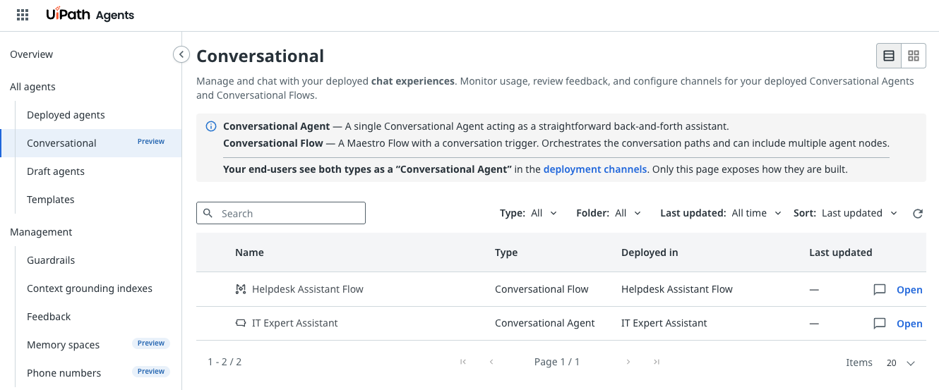

Acesso ao agente
- Acesse o portal do UiPath Automation Cloud.
- Navegue até Agentes > Conversacional.
- Localize seu agente de conversa na lista.
- Selecione o botão Chat para iniciar uma conversa.
