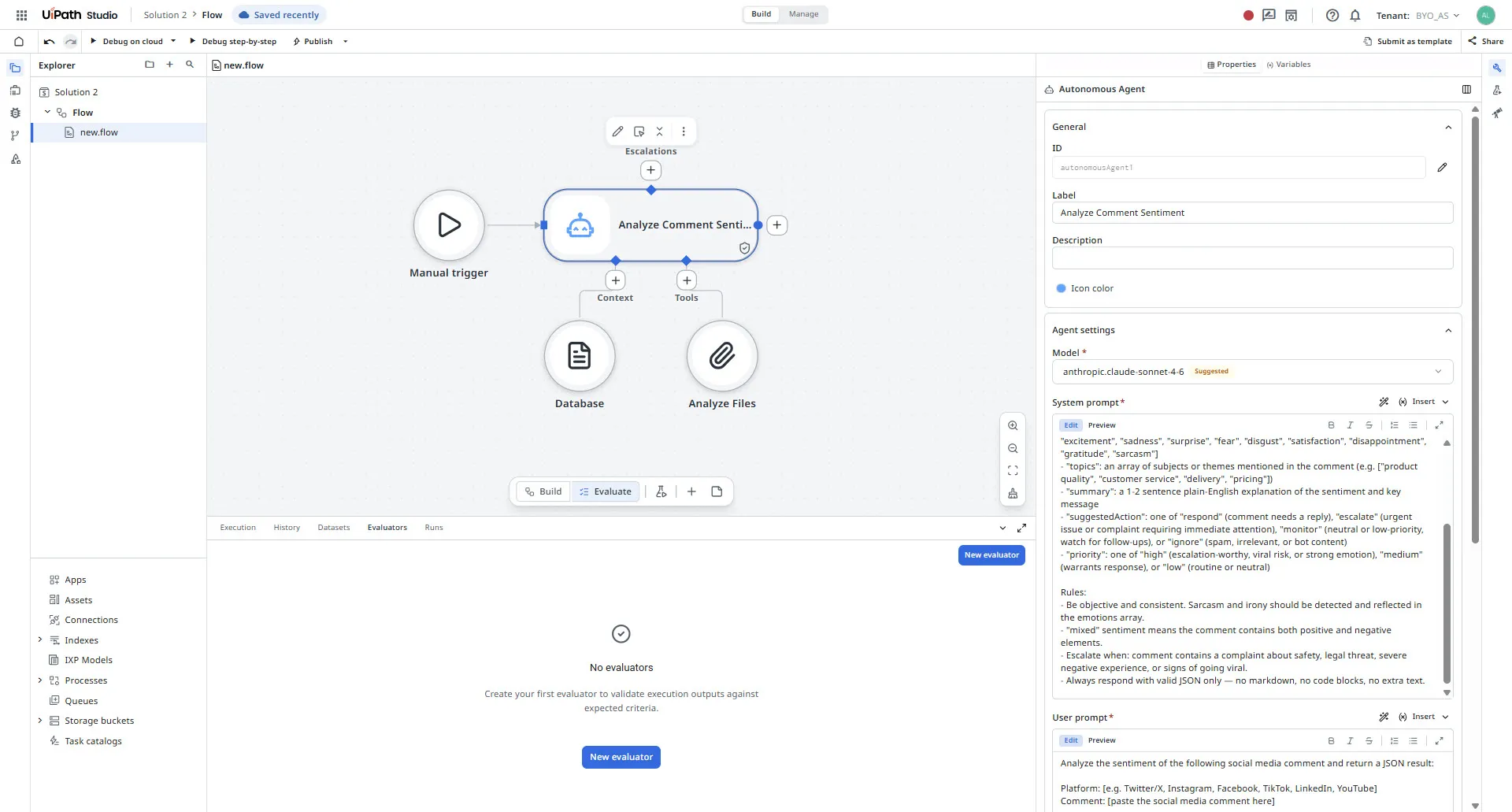

O UiPath Agents in Flow permite incorporar agentes de pouco código diretamente dentro de um projeto do Maestro Flow como nós de agente em linha. Em vez de criar um agente separadamente no Agent Builder e invocá-lo por meio de uma chamada de processo, você configura a solicitação de sistema, o modelo, o esquema de entrada/saída e as ferramentas do agente da mesma tela do Studio Web em que você projeta o fluxo.
Os nós de agente integrado são nós de primeira classe na tela de fluxo. Eles aparecem ao lado de conectores, nós de Script e outros componentes de fluxo. As variáveis de fluxo vão e voltam de agentes em linha de forma nativa, e você pode encadear vários agentes em série dentro de um único fluxo.

Cada agente em linha retorna um objeto output. O campo padrão é content, que contém o texto da resposta do agente. Você pode declarar variáveis de saída adicionais na guia Variáveis para retornar dados estruturados — cada variável requer um nome e tipo, e a solicitação do sistema deve direcionar o agente para preenchê-las.
A saída de nós anteriores é referenciada em nós subsequentes usando $vars.<node>.output.<field>, por exemplo, $vars.agent1.output.content.

Você pode depurar nós de agente individuais em linha isolados a partir do Studio Web usando pontos de interrupção, execução passo a passo e rastreamentos de execução. Nós de agente individuais podem ser depurados isoladamente selecionando o nó e usando a opção Debug passo a passo.
As execuções de fluxo completo aparecem como trabalhos no Orchestrator, onde você pode monitorar o status da execução. Após a conclusão de uma execução, o trace da execução está disponível na guia Execução do painel inferior, mostrando um detalhamento passo a passo com tempo para cada nó, incluindo chamadas e saídas de LLM.
Avaliações
Você pode avaliar agentes em linha por nó na tela usando o botão Avaliar na barra de ferramentas. As guias Conjuntos de dados e Avaliadores no painel inferior gerenciam conjuntos de dados de avaliação e avaliadores e adicionam avaliadores a uma execução de conjunto de dados. A guia Execuções mostra o histórico de execuções de avaliação.
