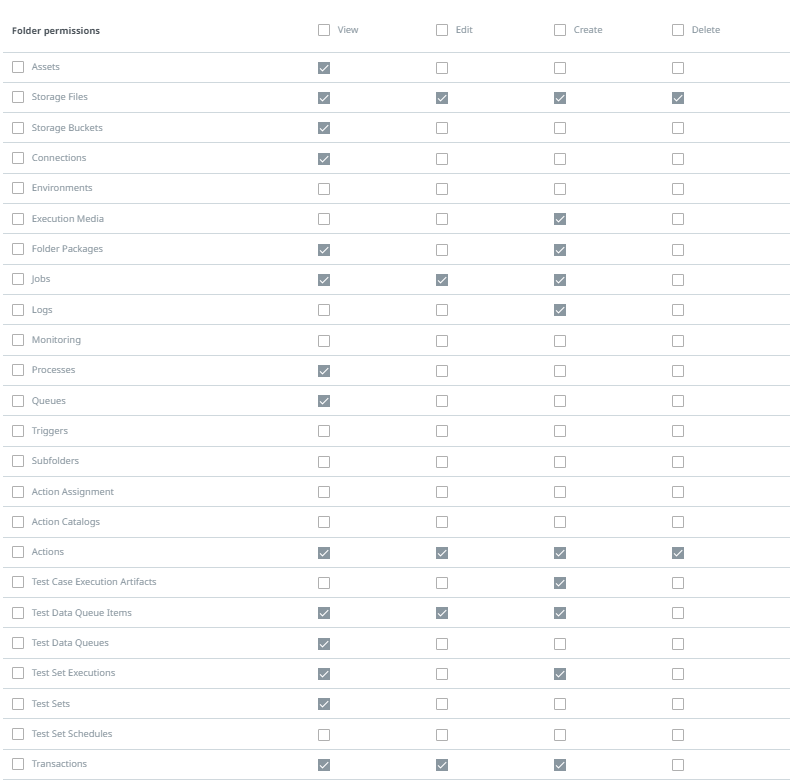

Roboterrolle
Alle Berechtigungen, die für die Ausführung von Prozessen in klassischen Ordnern erforderlich sind.
Hinweis:
Das ist eine gemischte Rolle und beinhaltet sowohl Mandanten- als auch Ordnerberechtigungen.
Bei gemischten Rollen werden für einen globalen Vorgang nur die Mandantenberechtigungen des Benutzers berücksichtigt; für einen ordnerspezifischen Vorgang werden Ordnerberechtigungen zugunsten jeglichen vorhandenen Mandantenberechtigungen angewendet, wenn eine benutzerdefinierte Rolle definiert ist.
Standardmäßig hat die Rolle die folgenden Berechtigungen, die aber bearbeitet werden können.
Mandantberechtigungen
647
645

Automation User
Ein Benutzer mit den Mindest-Berechtigungen auf Ordnerebene, die zum Ausführen von Prozessen erforderlich sind.
Accounts that have the Automation User folder role should also have Allow to be Automation User tenant role assigned to them at the tenant level.
Dies ist eine Ordnerrolle und umfasst standardmäßig die folgenden Berechtigungen, die nicht bearbeitet werden können.
