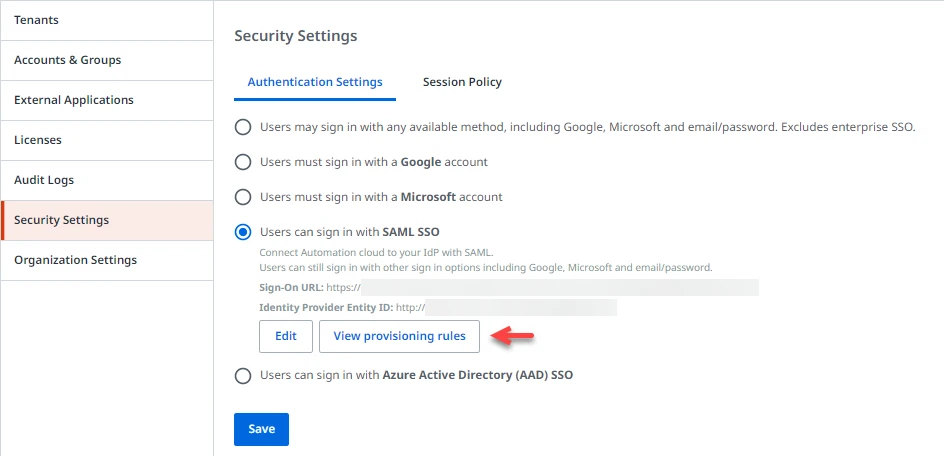

  1. [管理] > [セキュリティ設定] > [認証設定] に移動します。
  2. [SAML SSO] オプション下の [プロビジョニング ルールを表示] をクリックします。
    [SAML SSO プロビジョニング ルール] ページが開き、既存のルールが表示されます。

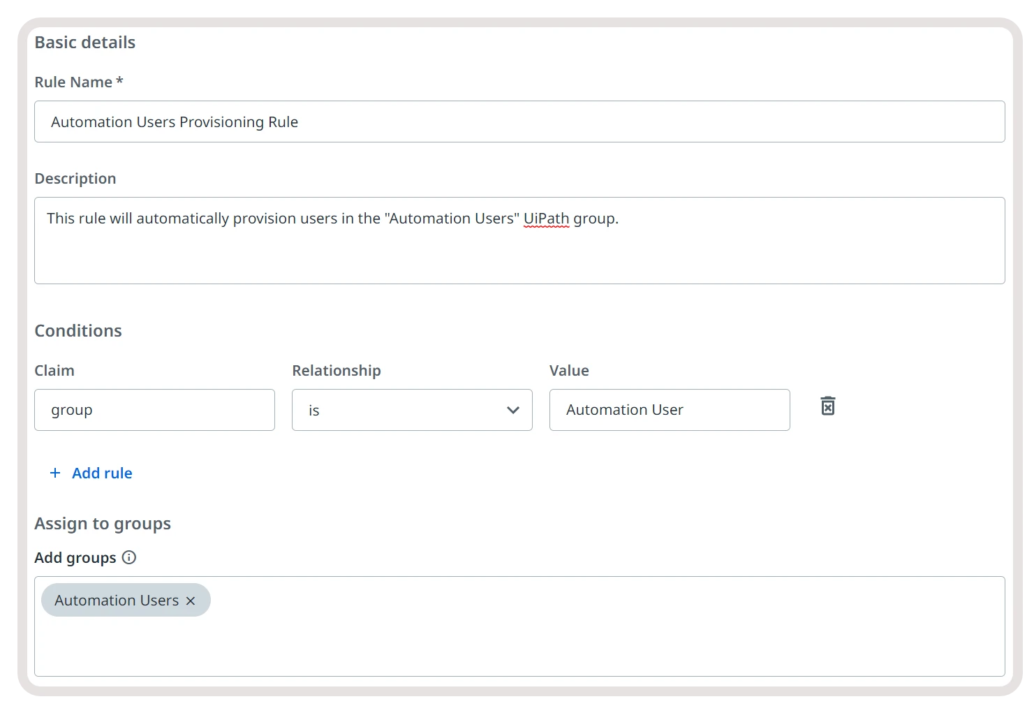

  3. ページの右上隅にある [ルールを追加] をクリックします。
    [新しいルールを追加] ページが開きます。
  4. [基本情報] の下の [ルール名] フィールドに入力します。必要に応じて [説明] フィールドにも入力します。
  5. [条件] の下の [ルールを追加] をクリックします。
    新しい条件のフィールド行が追加されます。これらのフィールドの組み合わせで、アカウントがグループに追加されるためにサインイン時に満たす必要がある条件を定義します (グループは後で選択)。
  6. [クレーム] フィールドに、IdP に表示されるとおりにクレームの名前を入力します。
  7. [リレーションシップ] リストから、クレームと値がどのような条件の組み合わせになるか選択します。次のオプションが利用可能です。
    Relationship条件の要件例
    次の値に等しい完全一致、大文字と小文字が区別されるDepartment is RPA (部署 次に等しい RPA) の場合、 Department (部署) クレームの値が RPA である必要があります。
    たとえば、値が RPADev である場合は条件は満たされません。
    このリレーションシップは複数の値を持つクレームに対して機能します。
    たとえば、administrator 値と developer 値が Group クレームの下で送信される場合、Group is administrator は有効なリレーションシップです。
    次の値に等しくない指定された値以外、大文字と小文字が区別されるDepartment is not ctr (部署 次の値に等しくない ctr) では、Department (部署) に値 ctr が含まれていない、すべてのアカウントがグループに追加されます。
    部署が Ctr または electr である場合は条件が満たされます。
    次の値を含む値を含む、完全一致を必要としない、大文字と小文字が区別されるDepartment contains RPA (部署 次の値を含む RPA) は、 Department (部署( クレームの値が RPA を含む必要があります。
    たとえば、値が RPADev、 xRPAx、またはNewRPA の場合は条件が満たされます。
    次の値を含まない値を含まない、完全一致を必要としない、大文字と小文字が区別されるDepartment not contains ctr (部署 次の値を含まない ctr) の場合、Department (部署) の値に ctr が含まれていない場合は、すべてのアカウントがグループに追加されます。
    たとえば、部署が ctr または electr であるアカウントは、グループに追加されません。
    次の値に等しい (大文字と小文字を区別しない)完全一致、大文字と小文字が区別されないDepartment is case insensitive RPA (部署 次の値に等しい (大文字と小文字を区別しない) RPA) は、 Department (部署) クレームの値が rpa である必要があります。大文字と小文字は区別されません。
    たとえば、値が rpa の場合は条件が満たされます。値が crpa である場合は条件は満たされません。
    次の値を含む (大文字と小文字を区別しない)値を含む、完全一致を必要としない、大文字と小文字が区別されないDepartment contains case insensitive RPA (部署 次の値を含む (大文字と小文字を区別しない) RPA) は、 Department (部署) クレームの値が RPA を含む必要があります。大文字と小文字は区別されません。
    たとえば、値が rpa、 cRPA、またはrpA の場合は条件が満たされます。
  8. [値] フィールドに、条件を満たすために必要な値を入力します。
  9. 別の条件を追加する場合は、[ルールを追加] をクリックして新しい条件の行を追加します。
    複数の条件を追加した場合、プロビジョニング ルールが適用されるには、すべての条件が満たされる必要があります。たとえば、 Department is RPA (部署 次に値に等しい RPA) と Title is Engineer (役職 次に等しい エンジニア) というルールを定義すると、RPA 部に所属し、かつ役職がエンジニアであるユーザーのみが指定したグループに追加されます。部署が RPA で、タイトルが QA であるアカウントは、グループに追加されません。
  10. [グループに割り当て] の下の [グループを追加] ボックスにグループ名を入力し、結果のリストからグループを選択します。必要に応じて、手順を繰り返してさらにグループを追加します。
    条件が満たされると、ログイン時にこれらのグループにアカウントが自動的に追加されます。
  11. 右下の [保存] をクリックしてルールを追加します。
