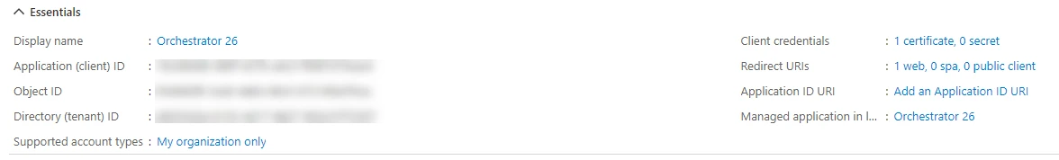

アプリの登録手順​
Azure Portal の [アプリの登録] ペインで、以下の手順を実行します。
  1. 新しいアプリの登録を作成します。
  2. 後で使用するためにアプリケーション (クライアント) ID をコピーします。
  3. [管理] > [証明書とシークレット] に移動し、前提条件に記載されている公開 SSL 証明書キーをアップロードします。
  4. 後で使用するためにこの証明書の拇印をコピーします。

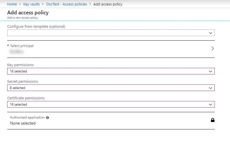

Azure Key Vault の手順​
Azure Key Vault で、次の操作を行います。
  1. [キー コンテナー] の [概要] ページにアクセスし、後で使用するために DNS 名をコピーします。
  2. [キー コンテナー] ページに移動し、[設定] > [アクセス ポリシー] を選択します。
  3. [アクセス ポリシーの追加] をクリックします。
  4. [テンプレートからの構成 (省略可能)] ドロップダウン メニューから、[キー、シークレット、および証明書の管理] を選択します。
  5. [認可されているアプリケーション] セクションで [選択されていません] をクリックし、[プリンシパルの選択] フィールドを有効化します。
  6. アプリ登録名を入力し、アプリケーション ID が正しいことを確認して、このプリンシパルを選択します。
  7. [追加] をクリックします。

    2. Copy the Input Application (Client) ID from the App Registrations page and provide it as a value for the Azure.KeyVault.ClientId parameter. Example: <add key="Azure.KeyVault.ClientId" value="ae11aa1a-1234-1234-a123-a12a12aaa1aa" />.
    3. [アプリの登録] ページから組織のディレクトリ (テナント) ID をコピーし、Azure.KeyVault.DirectoryId パラメーターの値として指定します。例: <add key="Azure.KeyVault.DirectoryId" value="d8353d2a-b153-4d17-8827-902c51f72357" />
    4. [アプリの登録] ページから拇印をコピーし、[Azure.KeyVault.CertificateThumbprint] パラメーターの値として指定します。例: <add key="Azure.KeyVault.CertificateThumbprint" value="1234123412341234123412341234124312341234" />
