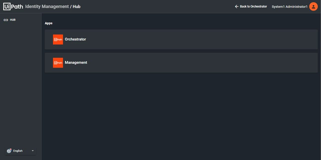

組織の ID 管理ハブ
組織の ID 管理ハブには、組織に関連するすべての製品またはコンポーネントが表示されます。組織のポータルにアクセスできるのは、(組織に管理者としてログインしている) 組織管理者のみです。
組織 ID 管理ハブでは、連携製品の組織設定にアクセスできます。既定では、以下のようになります。
- Orchestrator: Orchestrator が開き、オートメーションのリソースやその他の設定を表示および管理できます。[Orchestrator に戻る] を選択して Orchestrator を開くこともできます。
- 管理: 組織管理ポータルが開き、組織管理者とその他の組織設定を管理できます。
組織の ID 管理ハブにアクセスするには、[ https://``OrchestratorURL``/identity] に移動し、組織管理者の資格情報で組織にログインします。

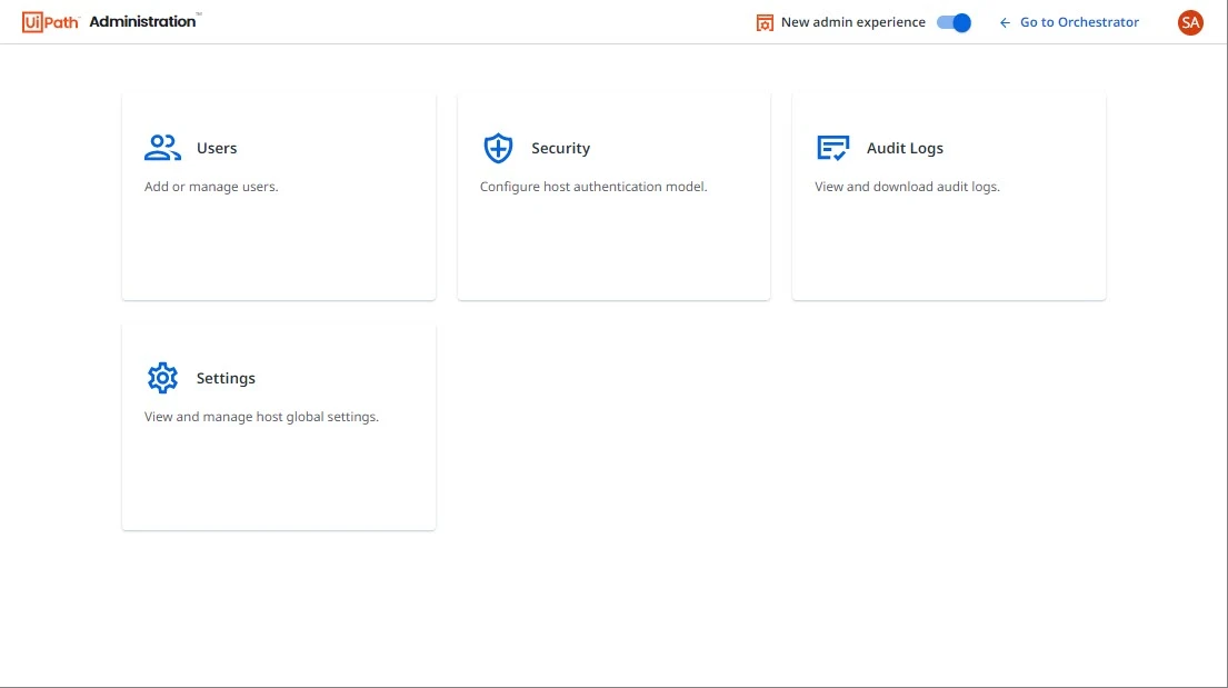

組織管理ポータル
組織レベルの管理ポータルでは、組織の管理者アカウント、組織の認証設定、組織のシステム メール設定、その他のセキュリティ設定を表示および管理できます。組織の管理ポータルにアクセスできるのは、(組織にログインしている) 組織管理者のみです。
組織レベルの管理ポータルにアクセスするには、[ https://``OrchestratorURL``/identity/management] に移動して組織にログインします。または、組織の ID 管理ハブで [ 管理 ] を選択します。
