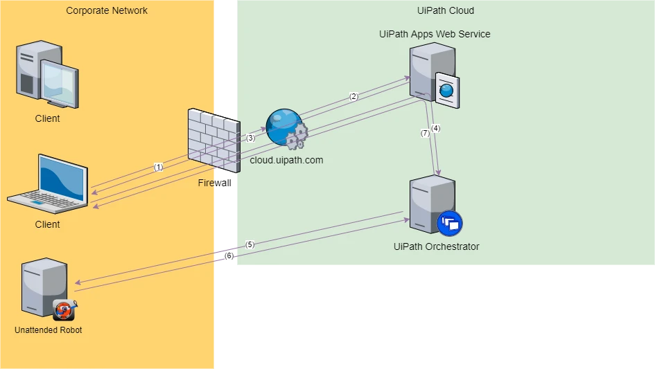

Unattended​
以下の図は、Unattended ロボットを使用したクラウドの UiPath Apps データ フローを示しています。
  1. ユーザーは、クライアント マシン上のブラウザーを使用してアプリに移動します。
  2. ブラウザーはクラウドの UiPath Apps サービスを呼び出して、Apps 定義 (メタデータ) を取得します。
  3. Apps のランタイムによってアプリが表示されるブラウザーに Apps 定義が送信されます。
  4. アプリは、クラウドでホストされている UiPath Orchestrator を呼び出し、Apps サービスを使用して無人プロセスを実行します。
  5. Orchestrator は Unattended ロボットにアクセスして、プロセスを実行します。
  6. プロセスの出力が Orchestrator に返されます。
  7. クライアントのアプリに、プロセスの結果が通知されます。
    注:
    プロセスの入力と出力のみが Orchestrator に返されます。RPA によって自動化されたアプリとそのすべてのデータは、ロボット端末に残ります。

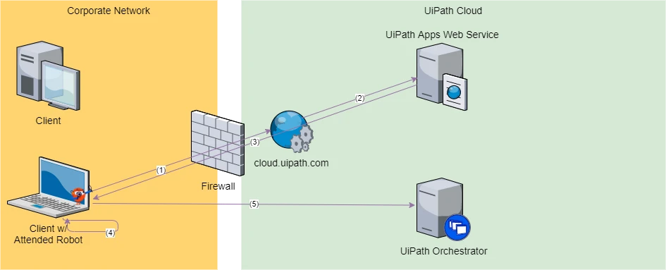

Attended​
以下の図は、Attended ロボットを使用したクラウドの UiPath Apps データ フローを示しています。
  4. アプリはクライアント マシン上のローカル Robot サービスを呼び出して、プロセスを実行します。結果はローカルで返されます。
  5. プロセスの出力を含め、監査証跡が Orchestrator に記録されます。
注:

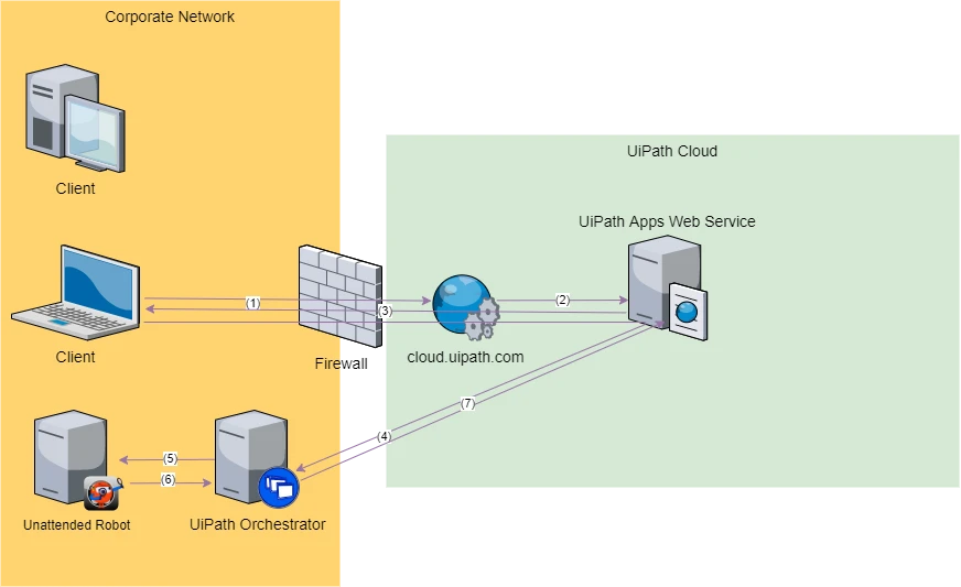

Unattended​
以下の図は、Unattended ロボットを使用したハイブリッドの UiPath Apps データ フローを示しています。
  4. アプリは、セルフホストされているオンプレミスの UiPath Orchestrator を呼び出し、Apps サービスを使用して無人プロセスを実行します。
注:

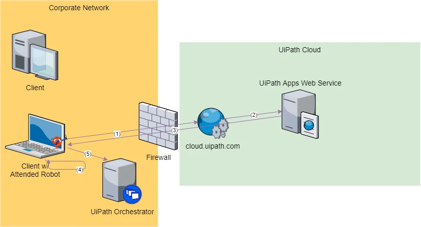

Attended​
以下の図は、Attended ロボットを使用したハイブリッドの UiPath Apps データ フローを示しています。
    注:
