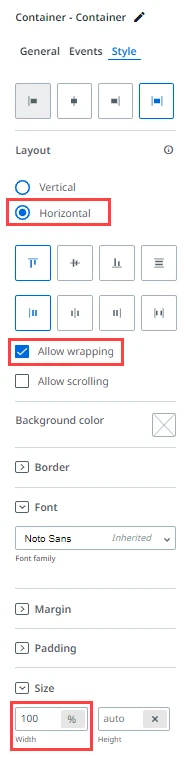

[コンテナー] コントロールをアプリに追加します。
コンテナーの [レイアウト] を [横方向] に変更します。
コンテナーの [折り返しを許可] プロパティをオンにします。
コンテナーの [幅] サイズを
100 %に設定します。

1 つ目のコンテナーの下に同じ [スタイル] プロパティを持つ 2 つ目のコンテナーを追加します。

注:コンテナー レイアウト コントロールの場合、内部のコンテナーは自動的にモバイルフレンドリーになります。コンテナー内のコントロールをリアクティブにする必要もある場合は、[折り返しを許可] プロパティを使用します。
