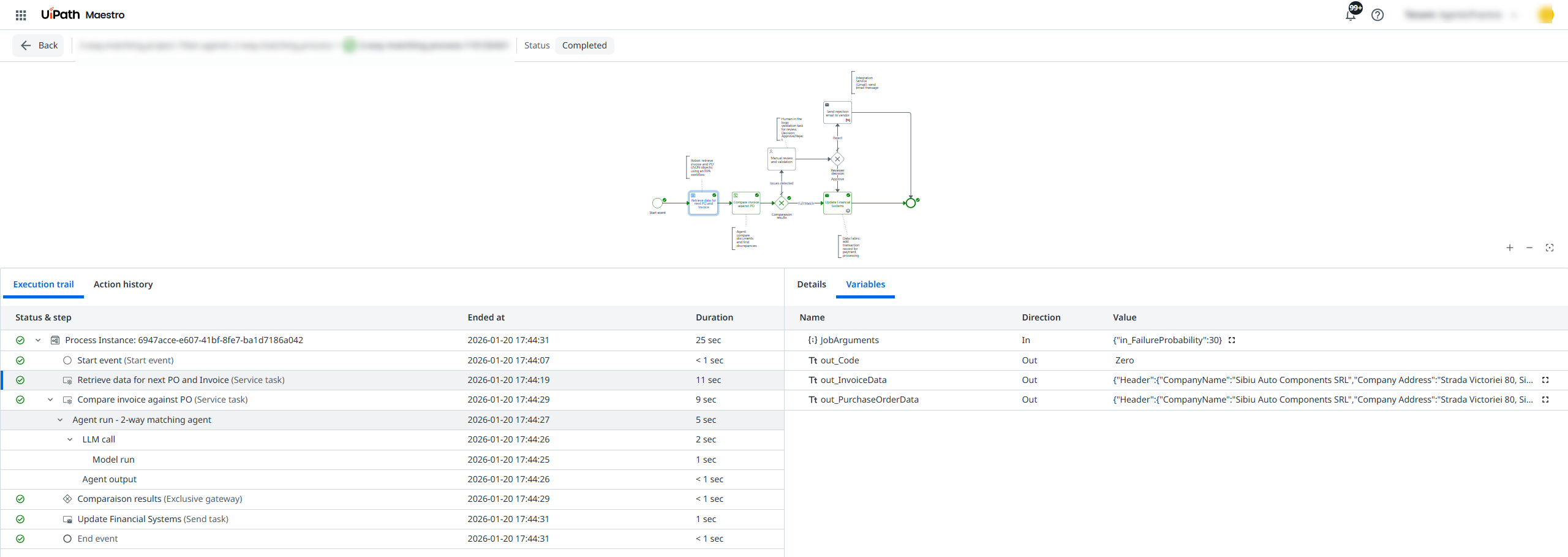

Vista de instancia única
Al seleccionar una sola instancia de la vista Todas las instancias, aparece un diagrama que muestra el estado de ejecución de cada paso.
Este diagrama incluye el seguimiento de ejecución de la instancia y los datos del historial de variables y acciones, lo que te permite ver todo el seguimiento de ejecución, el historial de acciones, los detalles de los pasos y las variables globales en una ubicación centralizada.
Detalles del seguimiento de ejecución y del paso
La pista de ejecución de la instancia delinea claramente cada paso en la ejecución del proceso, incluidos los pasos jerárquicos, como agentes y subprocesos.
Selecciona un nodo específico en el diagrama o un paso en el Seguimiento de ejecución para investigar más a fondo. El componente seleccionado se resalta en azul y muestra el ID del paso, la etiqueta, las variables de entrada/salida, la duración de ejecución y enlaces a tareas adicionales.
Historial de acciones
La pestaña Historial de acciones muestra detalles de las acciones de gestión de instancias realizadas, incluido quién fue el responsable y los comentarios proporcionados. También registra eventos automáticos del sistema, como una instancia que se acelera debido a un alto volumen de actividad.
Esta información garantiza la transparencia y la trazabilidad completas de cada paso en la ejecución de la instancia.
En la pestaña Seguimiento de ejecución, si seleccionas la primera fila, verás las variables globales, pero si seleccionas cualquier otra fila se mostrarán las Variables.
- Las variables globales se comparten entre instancias del mismo proceso, son persistentes y mantienen su valor más allá de una instancia única.
- Las variables son locales de la instancia del proceso, se definen dentro de una instancia del proceso determinada y representan el estado actual o el contexto de datos de esa instancia particular.
