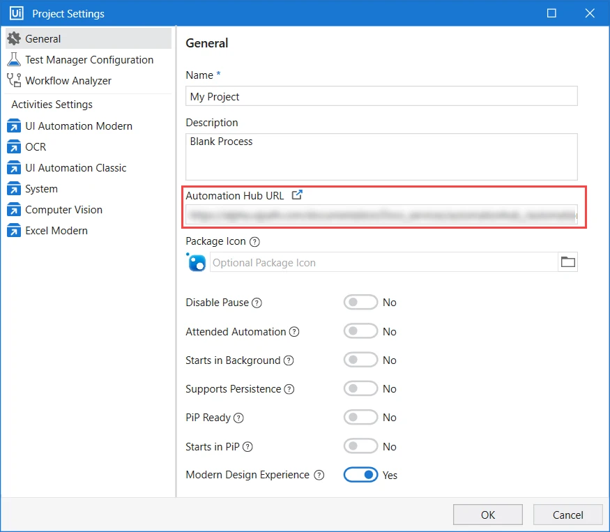

Studio プロジェクトを Automation Hub のアイデアにリンクするには、以下の手順を実行します。
  1. Studio でプロジェクトを開きます。
  2. [プロジェクト] パネル > [プロジェクト設定] ドキュメントの画像 > [全般] を選択します。
  3. [Automation Hub URL] ボックスにプロジェクトをリンクするアイデアの URL を入力して、[OK] をクリックします。
    URL が有効な場合、プロジェクトはアイデアにリンクされます。
Automation Hub のアイデアへのリンクを管理する
  • プロジェクトがリンクされているアイデアを変更するには、リンク操作の各手順を繰り返して、既存の Automation Hub URL を別のアイデアの URL に置き換えます。
  • Automation Hub の、プロジェクトがリンクされているアイデアに移動するには、[プロジェクト設定]ドキュメントの画像 ウィンドウで[Automation Hub URL] の横にある アイコンをクリックします。

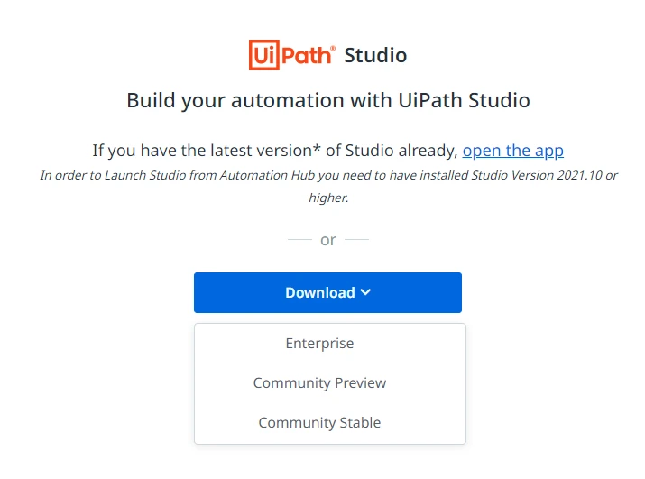

  3. Studio がマシンにインストールされているかどうかによって、次の手順を実行します。
    • v2021.10 以降の Studio がインストールされている場合、ブラウザーのポップアップに Studio を開くよう求めるメッセージが表示されます。誤ってブラウザーのポップアップを閉じてしまった場合でも、次の手順に進む前に [アプリを開く] リンクをクリックして、Studio を開くことができます。
    • Studio がインストールされていないか、2021.10 より前のバージョンが検出された場合は、ページのオプションを使用して Studio をダウンロードします。Studio のインストール後、[アプリを開く] リンクをクリックして次の手順に進みます。
  4. 新しい Studio インスタンスが開き、新しいプロセスを作成するための [新しい空のプロセス] ウィンドウが表示されます。アイデアのタイトルがプロセス名として追加されます。

    プロセスが作成され、アイデアの URL がプロジェクト設定の [Automation Hub URL] フィールドに自動的に追加されます。
