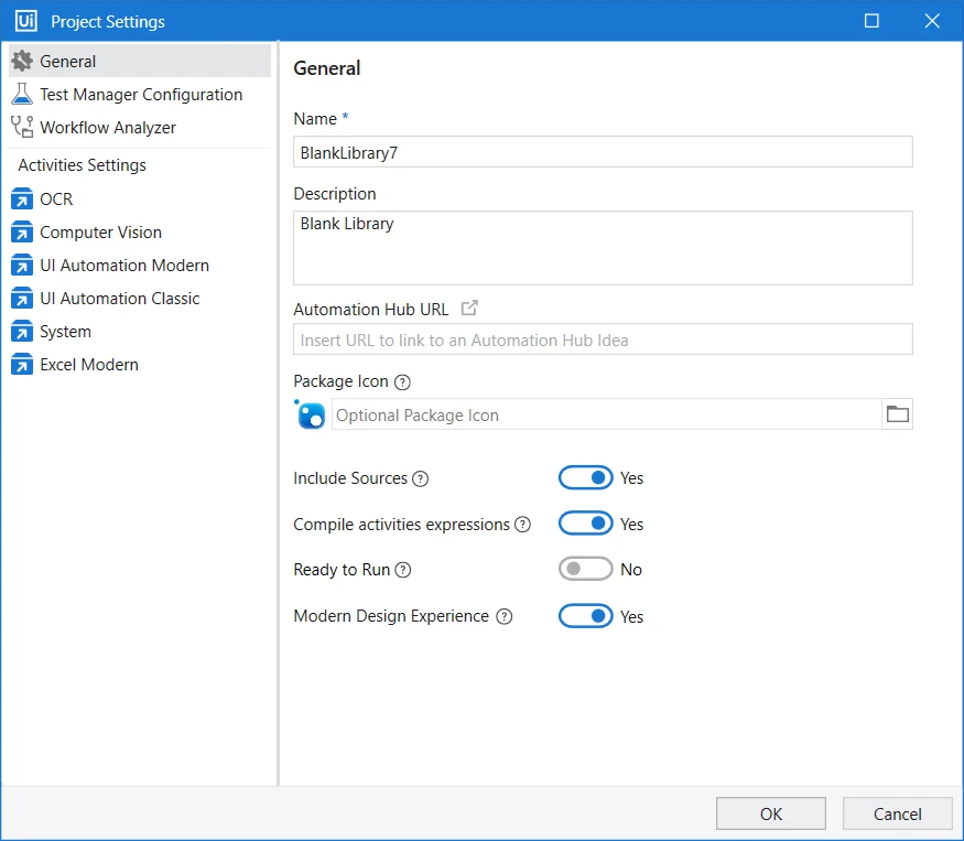

ライブラリ プロジェクトの設定を行うには、[プロジェクト] パネルで [設定] ドキュメントの画像 をクリックして、[プロジェクト設定] ウィンドウを開きます。
[全般] タブで、以下のオプションを利用できます。
  • 名前 - プロジェクトの名前を編集します。
  • 説明 - プロジェクトの説明を編集します。
  • Automation Hub URL - URL of an Automation Hub idea linked to the project. For more information, see Linking a Project to an Idea in Automation Hub.
  • プロジェクトのアイコン - 必要に応じて、プロジェクトのカスタム アイコンを定義します。ファイルを参照して選択するか、最大 1MB の ico、jpeg、jpg、または png ファイルへのパスまたはパブリック URL を入力します。
    After the project is published, the icon is displayed next to the package in the Manage Packages window in Studio.
  • ソースを含める - これまで非公開になっていたワークフローを含むすべての .xaml ソースをライブラリ パッケージに含めるには、[はい] に設定します。Windows - レガシ ライブラリの場合、ファイルは生成されるアセンブリ ファイル内、および lib\net45 フォルダーの .nupkg ファイル内に保存されます。Windows およびクロスプラットフォームのライブラリの場合、ファイルは content フォルダーの .nupkg ファイル内に保存されます。
  • アクティビティの数式をコンパイル - [はい] に設定すると、ライブラリ内でアクティビティの数式がすべてコンパイルされ、パッケージ化されます。これにより、実行時間が短縮されます。Windows - レガシ ライブラリでのみ使用できます。
  • すぐに実行可能にする - [はい] に設定すると、実行時の JIT コンパイルを高速化するために、生成されるアセンブリを最適化します。Windows - レガシ ライブラリでのみ使用できます。
  • Modern Design Experience - set to Yes to enable a modern experience of working with UI Automation, including new and improved activities, recorders, and wizards, as well as the Object Repository.
