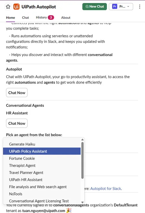

エージェントにアクセスする
- Slack のサイドバーから UiPath Autopilot Slack アプリを開きます。
- [ホーム] タブを選択し、[サインイン] を選択します。
- プロンプトに従って、目的の Automation Cloud 組織にサインインします。
- アプリは、ユーザーが最後に使用したテナントにログインします。別のテナントを選択する場合は、[テナントを設定] を選択します。
- [Pick an agent from the list below:] のリストからエージェントを選択します。
- [チャット] タブを選択して、エージェントへのメッセージの直接送信を開始します。
