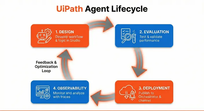

エージェントを反復処理する​
エージェントのライフサイクルのフィードバック ループは、オブザーバビリティで完成します。運用環境から得られたインサイトを使用してエージェントの設計を改善します。
反復処理のプロセス​
  1. 問題を特定する: ダッシュボード、フィードバック、トレースで問題がないかどうかを確認します。
  2. 根本原因を診断する: トレースを使用して、問題が発生する理由を把握します。
  3. 設計を更新する: システム プロンプト、ツール、または設定を変更します。
  4. 変更をテストする: 特定された問題をカバーする評価テストを作成します。
  5. 更新をデプロイする: 改善したエージェントをパブリッシュします。
  6. 結果を監視する: オブザーバビリティによって改善内容を検証します。
