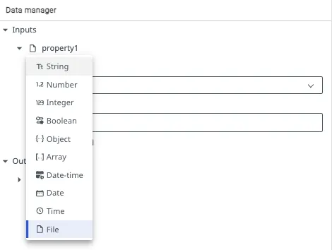

  1. エージェント定義を開きます。
  2. データ マネージャーで新しい入力を作成します。
  3. 種類のセレクターを使用して、入力の種類を [File] に変更します。

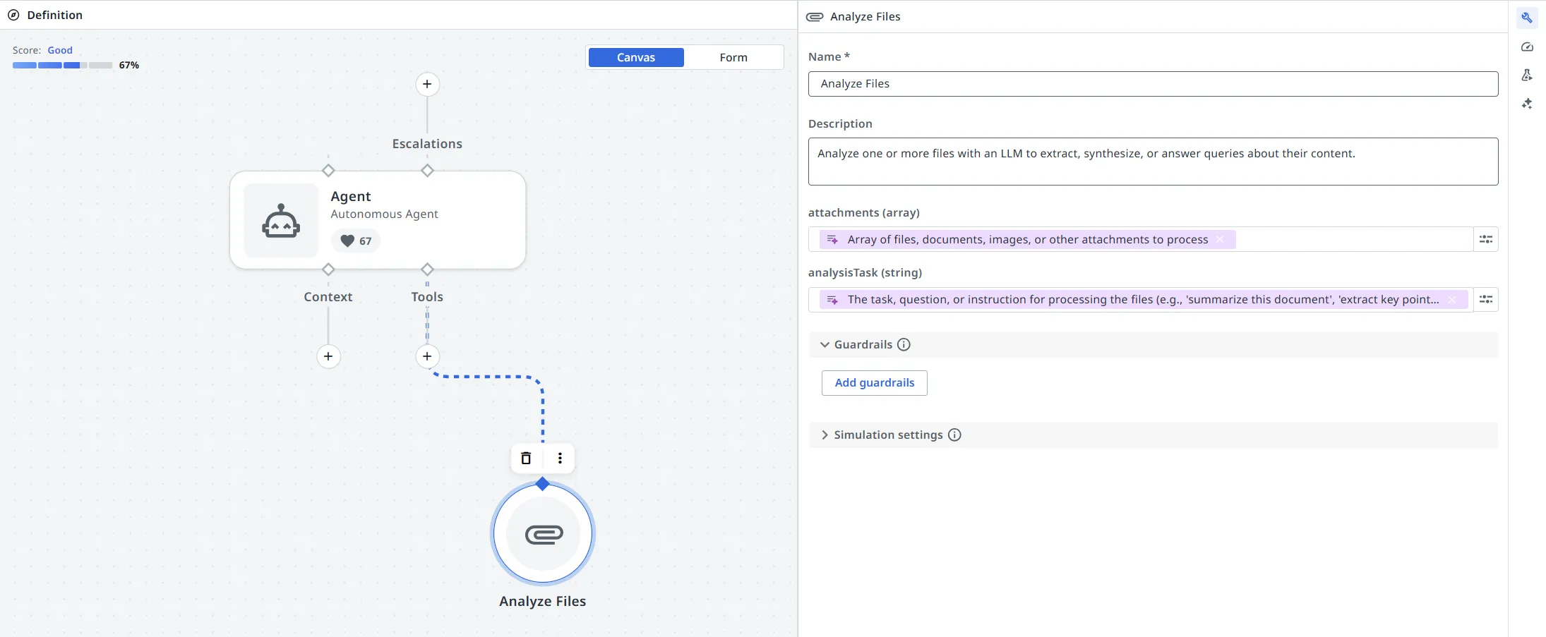

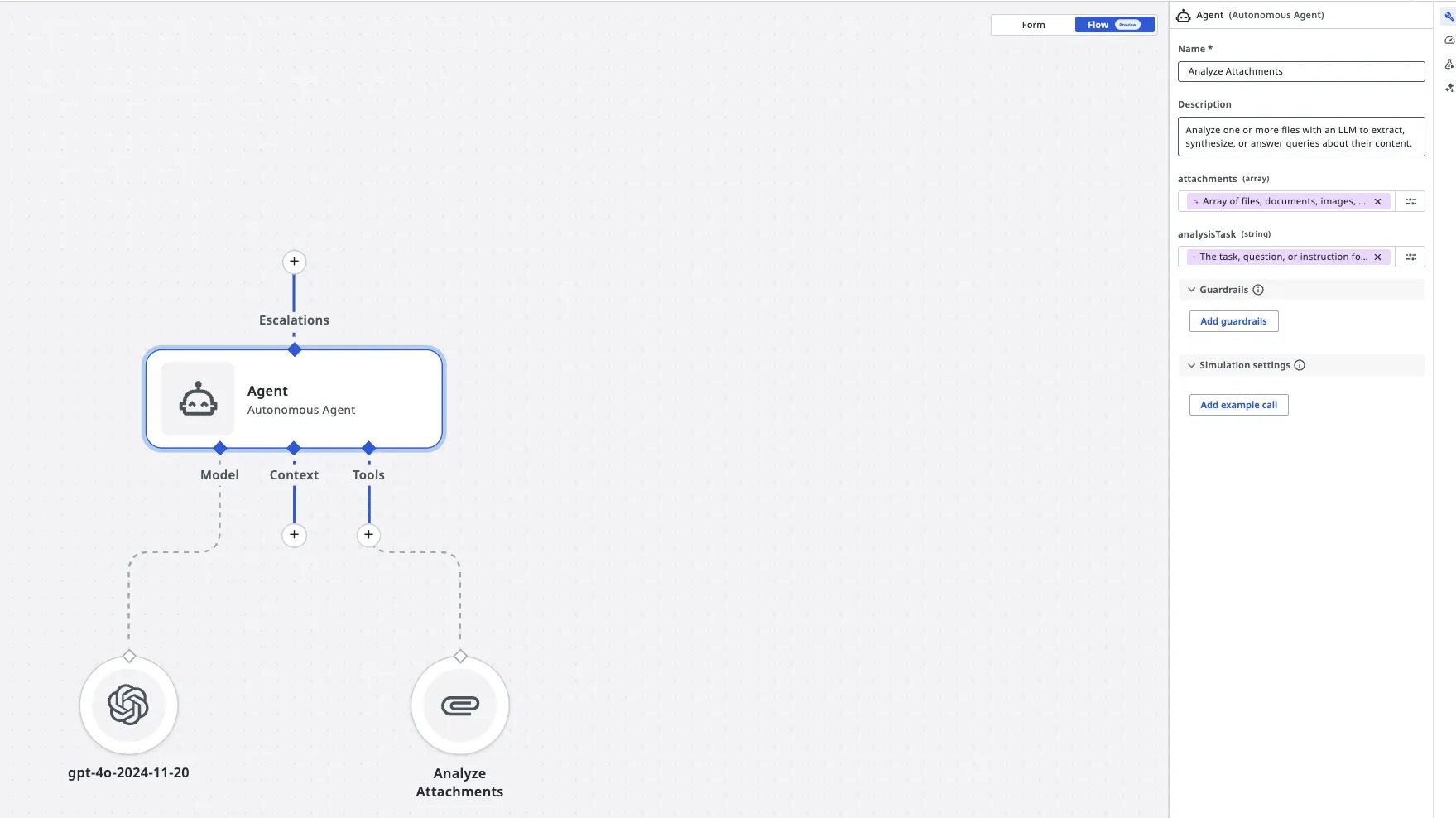

また、ファイルを処理できるツールが少なくとも 1 つエージェントに含まれている必要があります。Agents は、ツールなしでファイルを直接処理することはありません。以下のツールでファイルを受け入れたり生成したりできます。
  • RPA ワークフロー – ファイルを処理するアクティビティを含むワークフローを使用します。
  • IXP – 構造化ドキュメント、半構造化ドキュメント、または非構造化ドキュメントからフィールドを抽出するためのカスタム モデルまたはテンプレートが設定されたモデルを使用します。
  • ファイルを分析 – 対応するファイルをモデルに直接送信します。

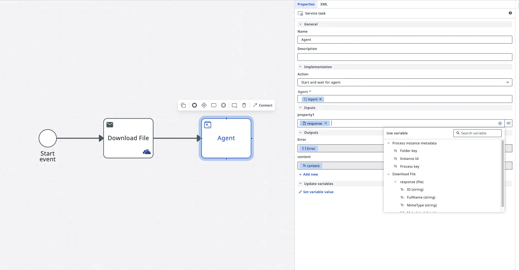

Maestro プロセスからファイルを渡す​

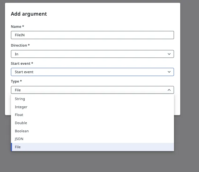

Maestro プロセス内でエージェントにファイルを渡すには、以下の手順を実行します。
  1. プロセスに、ファイルを出力するアクティビティまたはワークフローが含まれていることを確認します。
  2. または、プロセスが開始時にファイルを受け取る場合は、File の種類の引数を追加します。
  1. ファイル入力を使用するエージェントを追加し、ファイル変数をエージェントの入力にマッピングします。
  2. プロセスをデバッグ モードまたはデプロイ済みモードで実行すると、エージェントは実行時のファイルを受け取ることができます。

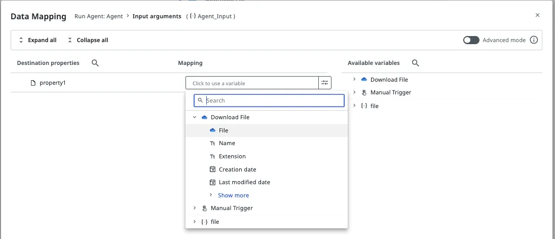

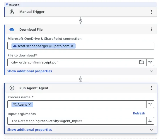

RPA ワークフローからファイルを渡す​
RPA ワークフローからファイルを渡すには、以下の手順を実行します。
  1. ワークフロー内のアクティビティまたはトリガーによってファイルが生成されることを確認します。
  2. [ジョブを実行] アクティビティを使用して、ファイル入力を持つエージェントを参照します。
注:
ファイルをサポートするには、デスクトップ版の Studio 2025.10.0 以降が必要です。

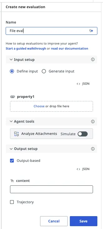

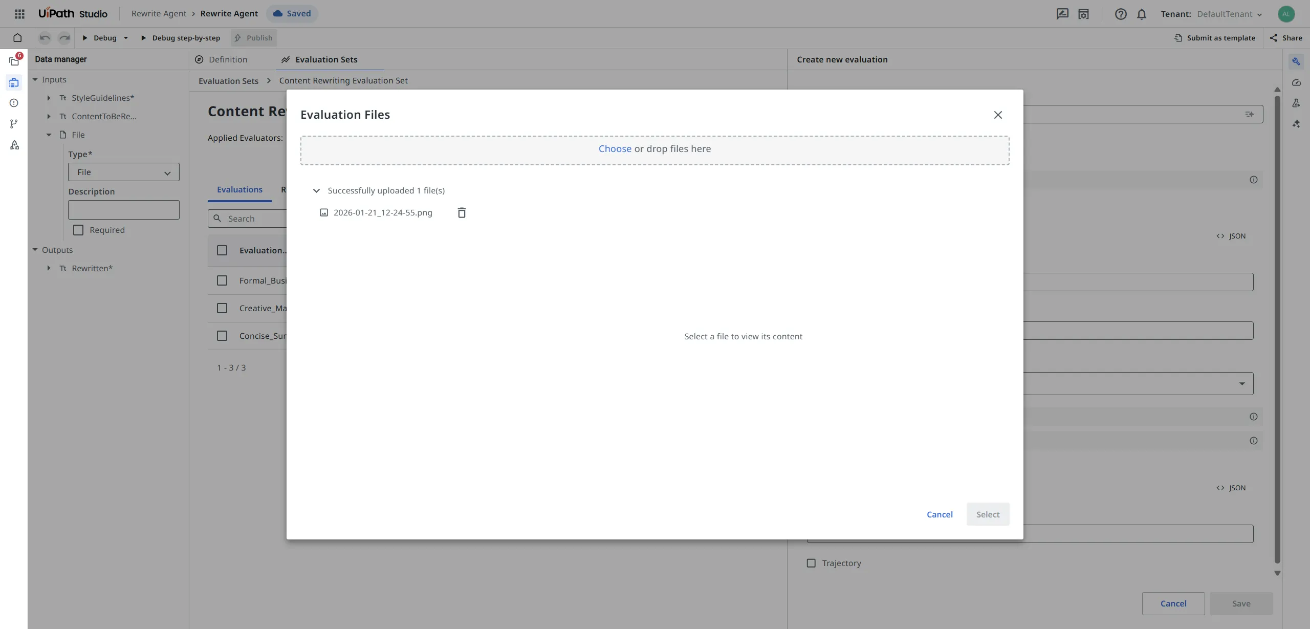

評価でファイルを使用する​
エージェントが File 型の入力引数を定義する場合、評価の実行時にテスト入力として使用するファイルを評価の設定でアップロードまたは選択できます。これにより、実際のドキュメントや画像 (スクリーンショット、PDF、その他のサポートされているファイルの種類など) に対してエージェントの動作を検証できます。
評価でファイルを使用するには、以下の手順を実行します。
  1. エージェントを開き、[評価セット] に移動します。
  2. 新しい評価を作成するか、既存の評価を編集します。
  3. [入力の設定] パネルで、[ファイル] 入力フィールドを見つけます。
  4. 新しいファイルをアップロードするか、利用可能な評価ファイルから 1 つを選択します。
  5. 評価を保存し、評価セットを実行します。
選択したファイルは、実行時のファイル入力と同じ方法でエージェントに渡されるため、評価と運用環境での実行の間で一貫した動作が保証されます。
評価でファイル入力を使用する場合、以下を行うことができます。
  • 評価の設定フローからファイルを直接アップロードする
  • 以前にアップロードしたファイルを参照する
  • 特定の評価入力に使用するファイルを選択する
評価の設定時に選択したファイルは評価の実行にのみ使用され、運用環境でのエージェントの実行には影響しません。
注:
シミュレーション モードではファイルがサポートされていません。
