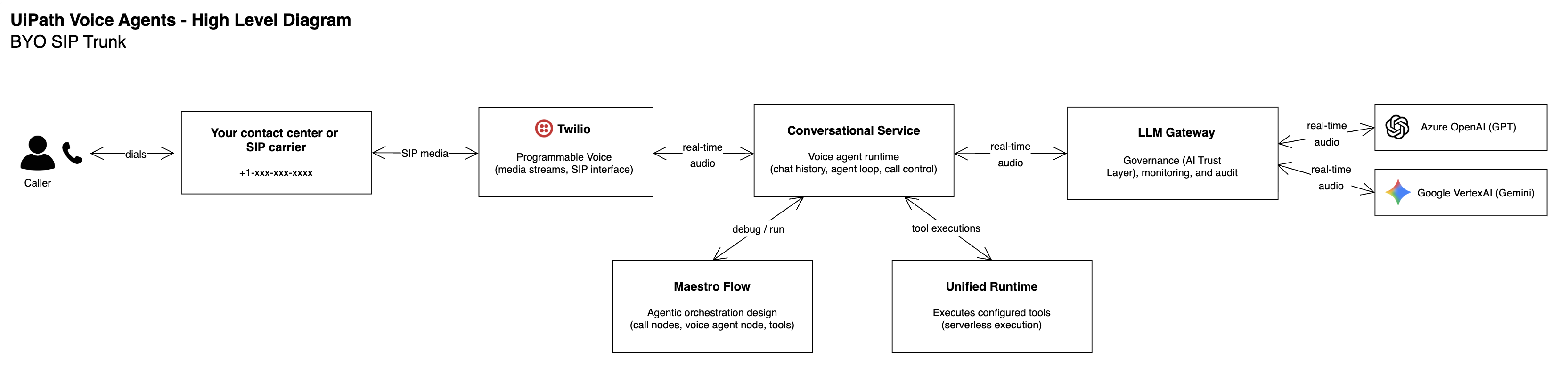

Cómo llega una llamada a su agente
Tu centro de contacto u operador SIP conserva el número y envía la llamada a UiPath a través de un enlace troncal SIP. El servicio conversacional ejecuta el agente (historial de chat, bucle de agente y control de llamadas) y llega a los modelos a través de la puerta de enlace de LLM, que aplica la gobernanza, supervisión y auditoría de AI Trust Layer. El flujo que publicas proporciona el diseño y las llamadas de herramientas se ejecutan en Unified Runtime.
El enlace troncal entre tu operador y UiPath es lo que configuras en esta página.

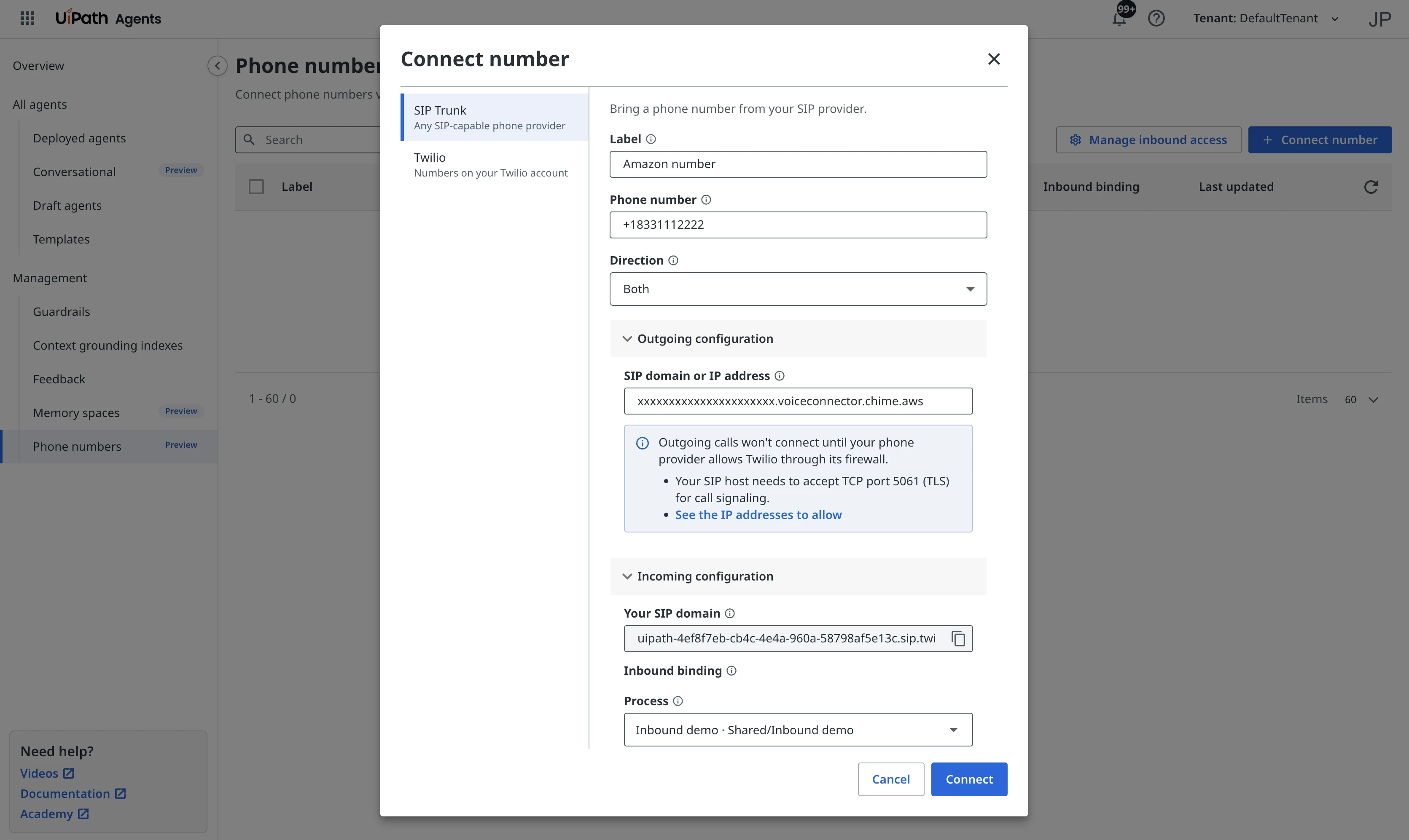

- En la aplicación Agentes , ve a Números de teléfono.
- Selecciona Conectar número. La opción Troncal SIP está seleccionada de forma predeterminada.
- Introduce una etiqueta y el número de teléfono en formato E.164.
- Selecciona Saliente o Ambos como Dirección.
- Expande Configuración saliente e introduce el host saliente de tu troncal en Dominio SIP o dirección IP. Utiliza un nombre de host o IP simple como
sip.mycarrier.com, sin prefijosip:ohttps://. - Select Connect.

- Conectar un número
- Selecciona Entrante o Ambos como Dirección.
- Selecciona el Proceso de flujo publicado y su desencadenador de llamada entrante (punto de entrada) en Vinculación entrante.
- Select Connect.

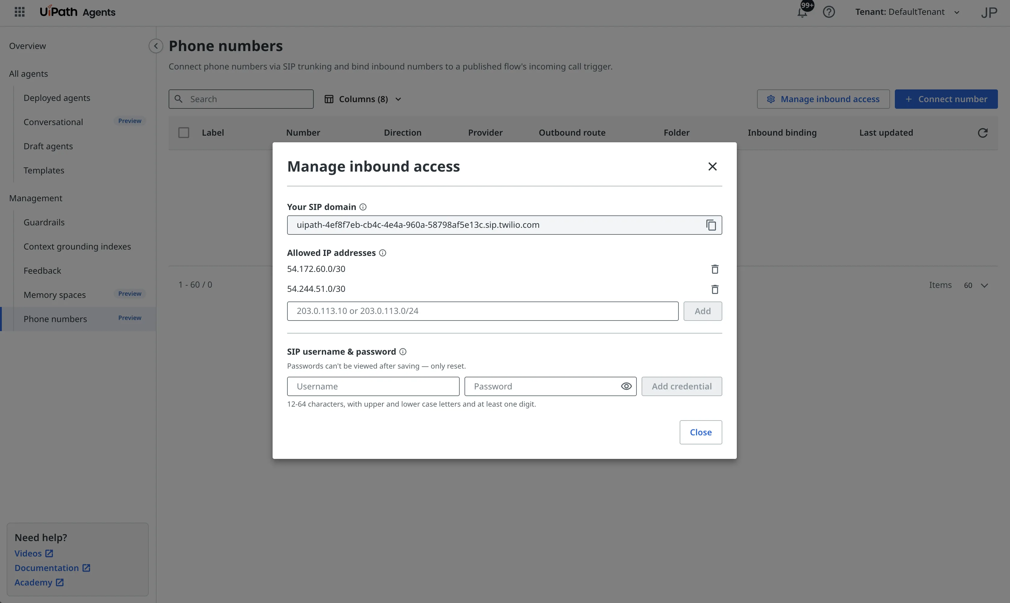

- Autoriza a tu proveedor SIP
- Selecciona Gestionar acceso entrante.
- Autorizar al transportista utilizando cualquier método
- Direcciones IP permitidas: introduce la dirección o el rango de señalización SIP del operador y, a continuación, selecciona Añadir.
- Nombre de usuario y contraseña de SIP: introduce un nombre de usuario y una contraseña y, a continuación, selecciona Añadir credencial. Configura la misma credencial en el tronco de tu operador.
- Copie su dominio SIP y péguelo en su operador. Consulta Desde tu proveedor SIP.
El método a utilizar para autorizar a tu proveedor SIP es una propiedad de tu operador. Elige las direcciones IP permitidas cuando el operador señale desde direcciones fijas y publicadas, y una credencial SIP cuando no lo haga.

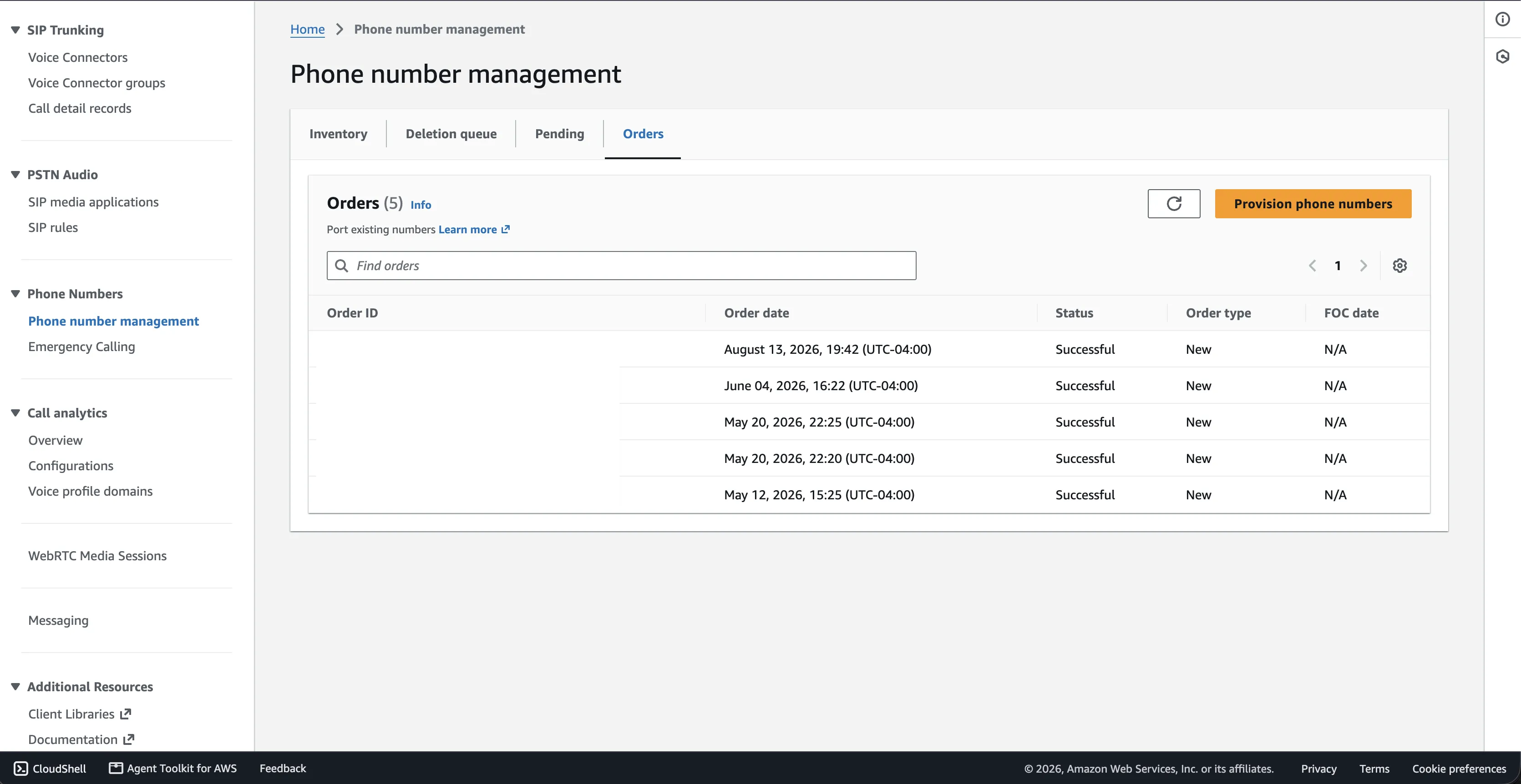

Aprovisionar un número de teléfono
Un número gratuito o local. Los pedidos suelen tardar unos minutos en completarse.

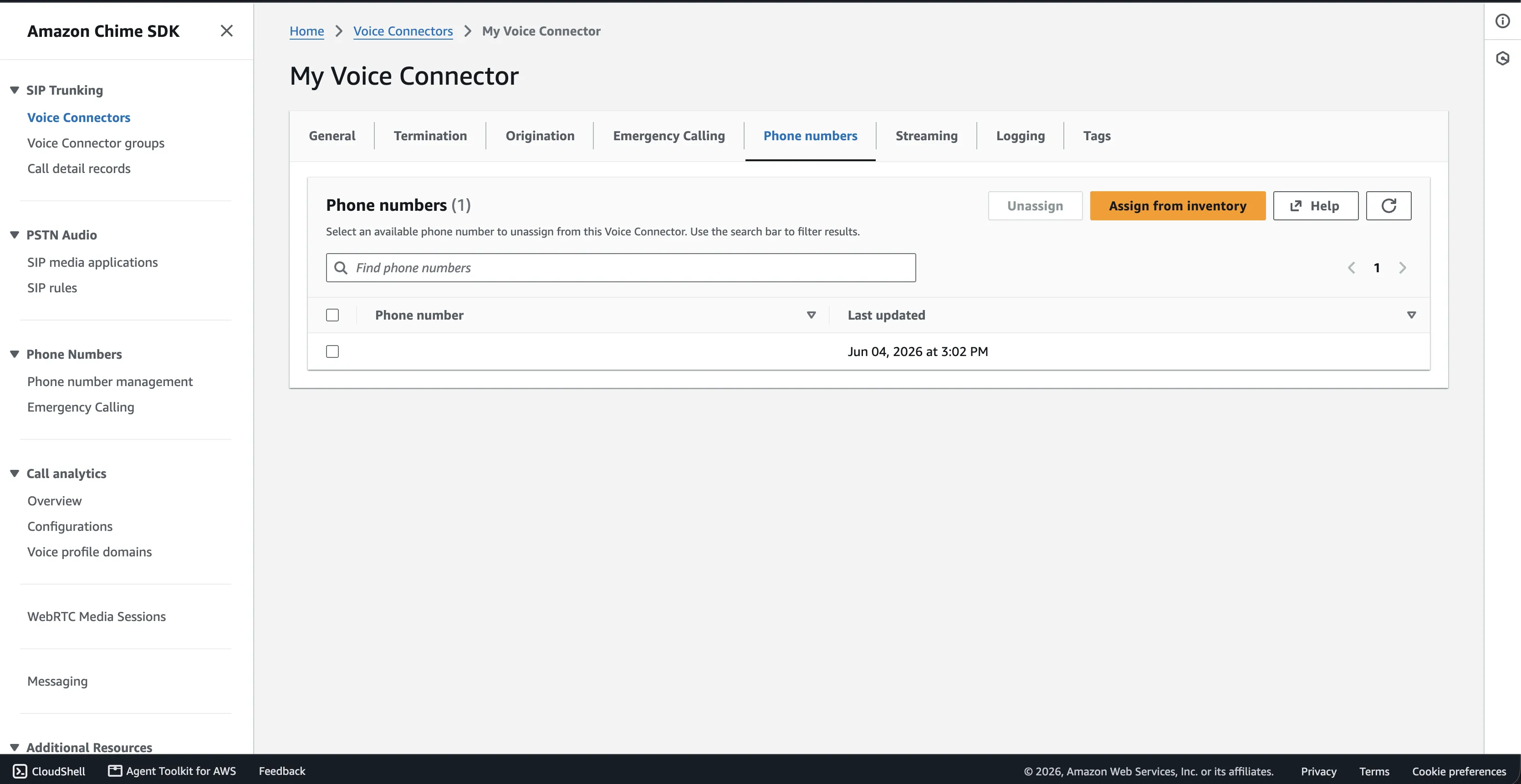

Asigna el número de teléfono a tu conector de voz
Ve a tu conector de voz, selecciona la pestaña de números de teléfono y selecciona Asignar del inventario. Seleccione el número que solicitó.

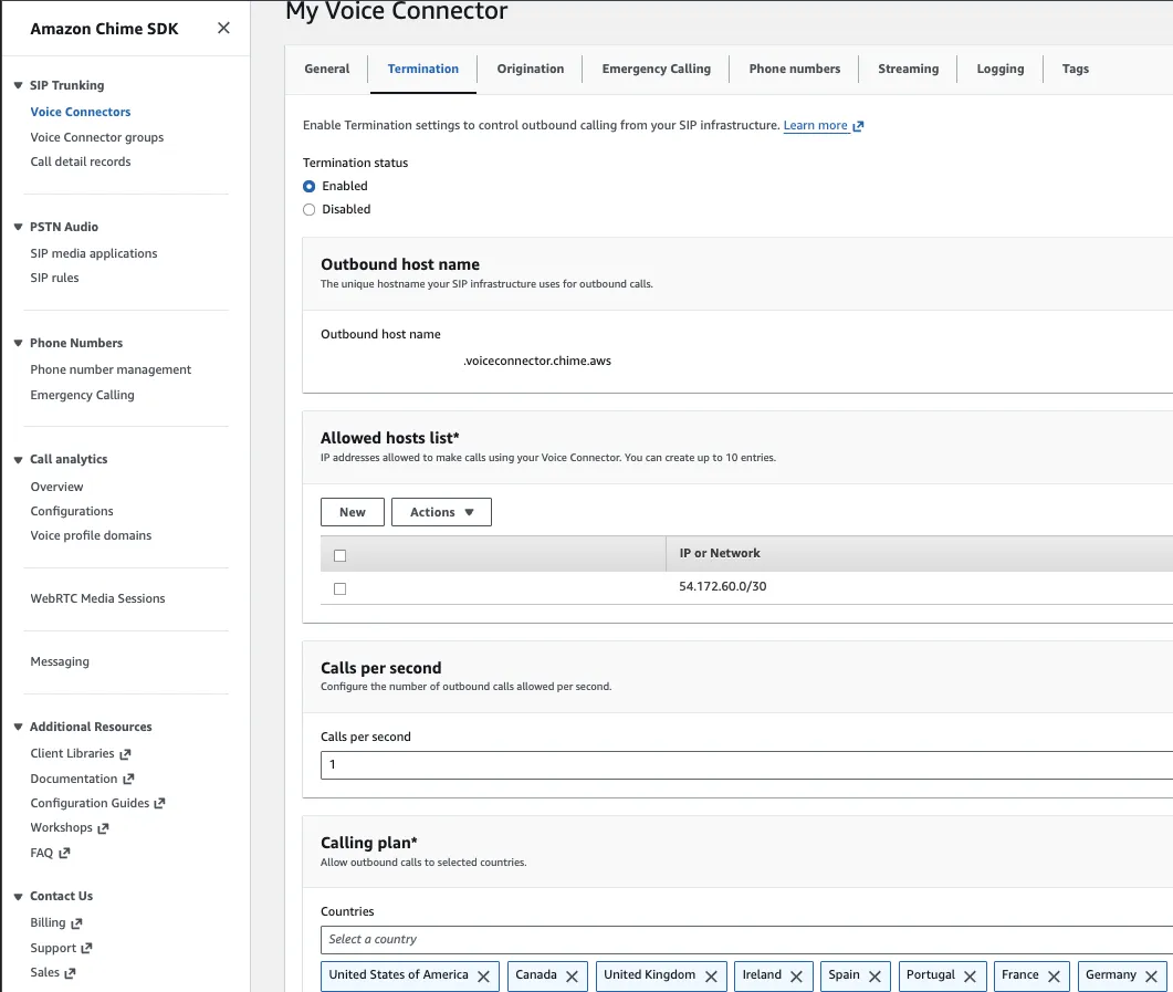

Configurar la terminación (llamadas salientes)
- Selecciona la pestaña Terminación .
- Copia tu nombre de host saliente y pégalo en UiPath como dominio SIP o dirección IP.
- Para la lista de hosts permitidos, añade las direcciones IP de señalización de Twilio. Por ejemplo,
54.172.60.0/30y54.244.51.0/30para las regiones de EE. UU. - Establece el máximo de llamadas por segundo deseado.
- Establece tu Plan de llamadas, que son los países a los que tu agente de voz puede llamar.

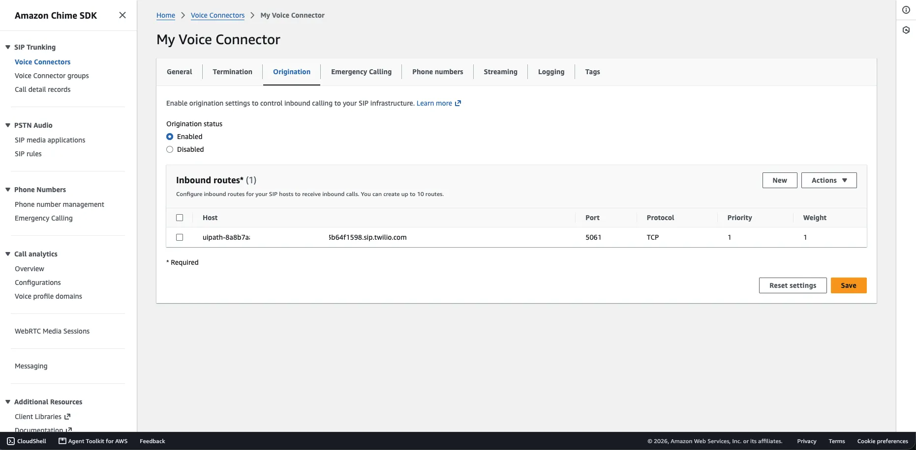

Configurar el origen (llamadas entrantes)
- Selecciona la pestaña Origen .
- Establécelo en Habilitado y luego, en Rutas entrantes, selecciona Nuevo.
- Para Host, introduce Tu dominio SIP.
- Establece Protocolo en TCP y Puerto en
5061. Un conector de voz habilitado para el cifrado solo envía señales a través de TCP. - Con una sola ruta, establece Prioridad y Peso en
1. - Selecciona Añadir y luego Guardar.
Conecta tu número en UiPath
- Establece el dominio SIP o la dirección IP en el nombre de host saliente que se muestra en la pestaña Terminación de tu conector de voz, sin prefijo
sip:. - En Gestionar acceso entrante, añade los rangos de IP de señalización del SDK de Amazon Chime en Direcciones IP permitidas.
