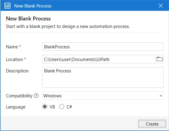

Um ein neues leeres Projekt zu erstellen, wechseln Sie zu Start (Studio Backstage-Ansicht) > Starten und wählen Sie den Projekttyp aus, der unter Neues Projekt erstellt werden soll. Alternativ können Sie mit einer der Standardvorlagen beginnen, die unter Neu aus Vorlage verfügbar sind, oder zur Registerkarte Vorlagen wechseln, um nach weiteren Vorlagen aus verschiedenen Quellen zu suchen.
Konfigurieren Sie im neuen Projektfenster für jedes Projekt Folgendes:
  • Geben Sie einen Namen für das neue Projekt (bis zu 128 Zeichen) und eine Beschreibung ein, die zusammenfasst, was Sie mit diesem Automatisierungsprojekt erreichen möchten (bis zu 500 Zeichen).
  • Wählen Sie den Speicherort aus, an dem das Projekt erstellt werden soll. Der Standardspeicherort, an dem Projekte erstellt werden, lautet %USERPROFILE%\Documents\UiPath.
  • Select the compatibility and language.
    Hinweis:
    The compatibility and language cannot be changed after you create a project. However, you can convert your Windows - Legacy projects to the Windows compatibility.

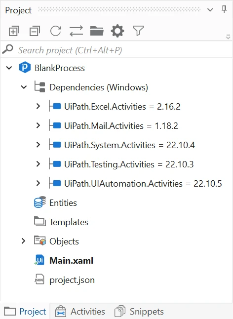

Standardmäßig enthält der Projektordner die folgenden Dateien und Unterordner:
  • Dateien
    • Main.xaml – Standardmäßig erstellt, um Ihren Hauptworkflow zu speichern. Darüber hinaus werden alle anderen Automatisierungs-XAML-Dateien, die Sie dem Projekt hinzufügen, im Projektordner gespeichert. Optionalerweise können Sie eine andere Datei als Hauptdatei festlegen.Alle Dateien müssen über die Aktivität Invoke Workflow-Datei mit der als Hauptdatei festgelegten Datei oder mit einer Datei verknüpft werden, die als Einstiegspunkt für das Projekt markiert ist. Für Testautomatisierungsprojekte wird standardmäßig eine Standard-Datei TestCase.xamlanstelle von Main.xamlerstellt.
      Hinweis:
      • Sie können keine Windows-Projekte ausführen, die eine XAML-Datei mit dem Namen Init.xaml enthalten.
      • Eine XAML-Datei im Stammordner eines Projekts darf nicht den gleichen Namen wie ein Unterordner haben, der andere XAML-Dateien enthält.
    • project.json – Enthält Informationen über Ihr Automatisierungsprojekt.
  • Unterordner
    • .entities – Enthält Daten über Entitäten, die aus dem Data Service importiert wurden, falls diese im Projekt verwendet werden.
    • .local – Enthält lokal für das Projekt zwischengespeicherte Daten.
      Hinweis:
      • Der Ordner .local ist ausgeblendet. Sie können die Anzeige ausgeblendeter Elemente in den Einstellungen von Windows-Explorer aktivieren.
      • Der Ordner .local sollte nicht projektübergreifend genutzt werden.
    • .objects – Enthält Daten im Zusammenhang mit Elementen, die dem Object Repository hinzugefügt wurden, falls diese im Projekt verwendet werden.
    • .project – Enthält Tags, die zum Projekt hinzugefügt wurden.
    • .screenshots – Enthält informative Screenshots, die in UI-Automatisierungsaktivitäten generiert werden, falls welche im Projekt verwendet werden.
    • .settings – Enthält Aktivitätsprojekteinstellungen, die zur Laufzeit verwendet werden.
    • .templates – Enthält Dateivorlagen, die dem Projekt hinzugefügt wurden.
    • .tmh – Enthält Daten im Zusammenhang mit Testfällen, falls diese im Projekt verwendet werden.
      Hinweis:
      Projekte, die mit neueren Versionen von Studio erstellt wurden, funktionieren möglicherweise nicht mit älteren Studio-Versionen. Erfahren Sie mehr über die Rückwärts- und Vorwärtskompatibilität.
      Die folgenden Zeichen dürfen in Dateinamen nicht verwendet werden: ", <, >, |, :, *, ?, \, /,;. Diese Zeichen stammen aus Microsoft Windows-Einschränkungen und anderen Sonderzeicheneinschränkungen.

Verwalten von Projekten​
Im Projektbereich können Sie den Inhalt des aktuellen Projekts anzeigen und filtern, Ordner hinzufügen, den Speicherort der Datei öffnen, Abhängigkeiten verwalten und Prozesseinstellungen anpassen.
Fügen Sie aus dem Datei-Explorer kopierte Dateien direkt in das Projekt-Panel ein. Dieselbe Aktion kann per Drag & Drop für eine oder mehrere Dateien durchgeführt werden, einschließlich .xaml-Workflows. Sie können auch die Tastenkombinationen Strg + C und Strg + V oder die Optionen Kopieren und Einfügen im Kontextmenü verwenden, um Dateien oder Ordner innerhalb des Panels zu kopieren und zu duplizieren.
Mit einem Doppelklick auf TXT-, CS-, VB-, JSON- (außer „project.json“) und XML-Dateien, die kleiner als 10 MB sind, können Sie diese in Studio in einem Texteditor mit Syntaxhervorhebung bearbeiten.

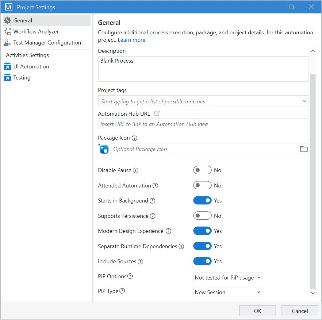

Projekteinstellungen docs image
Öffnet das Fenster Projekteinstellungen (Project Settings) für Prozesse und Bibliotheken.
Öffnet das Fenster Projekteinstellungen (Project Settings) zum Anpassen der Projekteinstellungen.

Anpassen der Projekteinstellungen​
Für jedes Automationsprojekt, an dem Sie arbeiten, kann ein individueller Einstellungssatz festgelegt werden. Diese Einstellungen stehen im Fenster Projekteinstellungen (Project Settings) zur Verfügung, das durch Anklicken von Dokumentationsbild im Panel Projekt (Project) geöffnet werden kann.
Feldbeschreibung für das Fenster „Einstellungen“​
The following table describes the project settings for process, test automation, and template projects. For information about the settings available for libraries, see About Libraries.
Feld Beschreibung
Name
Ändern Sie den Namen des Projekts. Solche Namen können Leerzeichen enthalten. Beachten Sie beim Benennen von Projekten, dass Leerzeichen zum Zeitpunkt der Veröffentlichung entfernt werden. Dieses Feld akzeptiert bis zu 128 Zeichen.
Beschreibung
Ändern Sie die Projektbeschreibung. Dieses Feld akzeptiert bis zu 500 Zeichen.
Projekt-Tags
Sie können ein oder mehrere Tags zum Projekt hinzufügen, indem Sie entweder neue erstellen oder bereits im Orchestrator definierte Tags wiederverwenden. Es gibt zwei Arten von Tags: Beschriftungen und Eigenschaften (Schlüssel-Wert-Paare). Tags sind im veröffentlichten Paket enthalten und helfen bei der Beschreibung und Kategorisierung von Projekten. Sie können beispielsweise auf die automatisierte Anwendung (eine Excel-Beschriftung) oder die Abteilung (eine department:accounting-Schlüssel-Wert-Eigenschaft) verweisen.
Wenn Sie mit der Eingabe beginnen, werden mögliche Übereinstimmungen aus bereits definierten Tags vorgeschlagen, und Sie können eines wiederverwenden, indem Sie es aus der Liste der Übereinstimmungen auswählen. Bei einer Eigenschaftsübereinstimmung wird zuerst der Schlüssel gefolgt vom Doppelpunkt : angezeigt. Die zugehörigen Werte werden angezeigt, nachdem Sie den Schlüssel ausgewählt haben.
Um ein neues Tag hinzuzufügen, klicken Sie nach der Eingabe des Namens auf den Eintrag mit dem Pluszeichen neben dem Namen. Trennen Sie Strings mit einem Doppelpunkt :, um Eigenschaften hinzuzufügen. Verwenden Sie keinen Doppelpunkt : bei den Einträgen, um Beschriftungen hinzuzufügen.
Beschriftungen und Schlüssel-Wert-Eigenschaften sind auf 256 Zeichen begrenzt. Tag-Namen dürfen diese Zeichen nicht enthalten: <, >, %, &, \, ?, /, :.
Projekt-Tags können automatisch auf Prozesse im Orchestrator angewendet werden. Weitere Informationen zur Verwendung von Tags finden Sie unter Organisieren von Ressourcen mit Tags im Orchestrator-Handbuch.
Automation Hub-URL
URL of an Automation Hub idea linked to the project. For more information, see Linking a Project to an Idea in Automation Hub.
Paketsymbol
Definieren Sie optional ein benutzerdefiniertes Symbol für das Projekt. Sie können nach einer Datei suchen und diese auswählen, oder Sie geben einen Pfad oder eine öffentliche URL zu einer jpeg-, jpg- oder png-Datei mit einer Größe von maximal 1 MB ein.
Nachdem das Projekt veröffentlicht wurde, wird das Symbol wie folgt angezeigt:
  • Bei Prozessen im Assistant neben dem Prozessnamen, sodass sie in der Liste der Prozesse leichter identifiziert werden können.
  • Für Vorlagen neben der Vorlage in Start (Studio Backstage View) > Vorlagen.
  • Für Bibliotheken neben dem Paket im Fenster Pakete verwalten in Studio.
Das Symbol ist in „Pakete verwalten“ nicht sichtbar, wenn eine lokale Datei für eine Bibliothek verwendet wird, die im Orchestrator veröffentlicht wurde, oder für einen Feed, der eingebettete Symbole nicht unterstützt. In diesem Fall geben Sie das Symbol mithilfe einer URL an.
Pause deaktivieren
Aktivieren oder verhindern Sie, dass Benutzer die Ausführung über den UiPath Assistant anhalten. Legen Sie Ja fest, wenn das Anhalten des Prozesses während der Ausführung zu einem Absturz führen würde. Wenn z. B. eine Aktivität in Ihrem Workflow die Timeout-Eigenschaft verwendet, kann das Anhalten der Ausführung dazu führen, dass das Timeout abläuft, wodurch die Ausführung abgebrochen wird.
Beaufsichtigte Automatisierung
Legen Sie Ja fest, um anzugeben, dass das Projekt nur in einem Attended-Kontext ausgeführt werden soll. Verwenden Sie diese Einstellung für Projekte, die UI-Automatisierungsaktivitäten oder andere Aktivitäten enthalten, die eine Benutzerinteraktion erfordern.
Wird im Hintergrund gestartet
Set to Yes to turn the project into a Background Process and allow it to run in the background concurrently with other processes, as long as it does not use UI interaction.
Unterstützt Persistenz
Set to Yes to turn the project into an Orchestration Process.
Separate Runtime-AbhängigkeitenUm die Roboterleistung zu steigern und die Größe der veröffentlichten Pakete zu reduzieren, werden Bibliotheken in Design- und Runtime-Pakete aufgeteilt. Das Designpaket wird von Studio und das schlankere Ausführungspaket vom Roboter verwendet.
Quellen einschließen Wählen Sie Ja aus, um alle .xaml-Quellen in das veröffentlichte Paket zu packen, einschließlich der Workflows, die zuvor privat waren. Für Windows – Legacy-Bibliotheken werden die Dateien in der generierten Assembly-Datei und im Ordner lib\net45 in der .nupkg-Datei gespeichert. Für Windows- und plattformübergreifende Bibliotheken und Prozesse werden die Dateien im content-Ordner in der .nupkg-Datei gespeichert.
BiB-Optionen
Indicate whether the project was tested using Picture in Picture (PiP) and whether it should start in PiP by default.
  • Für BiB-Verwendung getestet; in BiB starten – Die Automatisierung wurde für die Ausführung im BiB-Modus genehmigt. Wenn sie ausgeführt wird, startet sie standardmäßig im BiB-Modus.
  • Für BiB-Verwendung getestet; standardmäßig nicht in BiB starten – Die Automatisierung wurde für die Ausführung im BiB-Modus genehmigt. Sie wird standardmäßig in der Hauptsitzung oder auf dem Desktop gestartet.
  • Nicht für die BiB-Verwendung getestet – Die Automatisierung wurde nicht für die Ausführung im BiB-Modus genehmigt. Sie wird standardmäßig in der Hauptsitzung oder auf dem Desktop gestartet. Wenn der Benutzer sie im BiB-Modus ausführt, wird er in einem Dialogfeld darüber informiert, dass diese Funktion nicht getestet wurde, und muss dies bestätigen, bevor er fortfahren kann.
BiB-Typ
Wählen Sie aus, wie die Automatisierung von der Benutzersitzung isoliert werden soll, wenn das Projekt im BiB-Modus ausgeführt wird: Neue Sitzung (untergeordnete Sitzung auf der Maschine) oder Neuer Desktop (virtueller Desktop in der Benutzersitzung).
Klicken Sie auf OK und die Änderungen werden im Panel Projekt (Project) und in der Datei project.json sichtbar gemacht.
