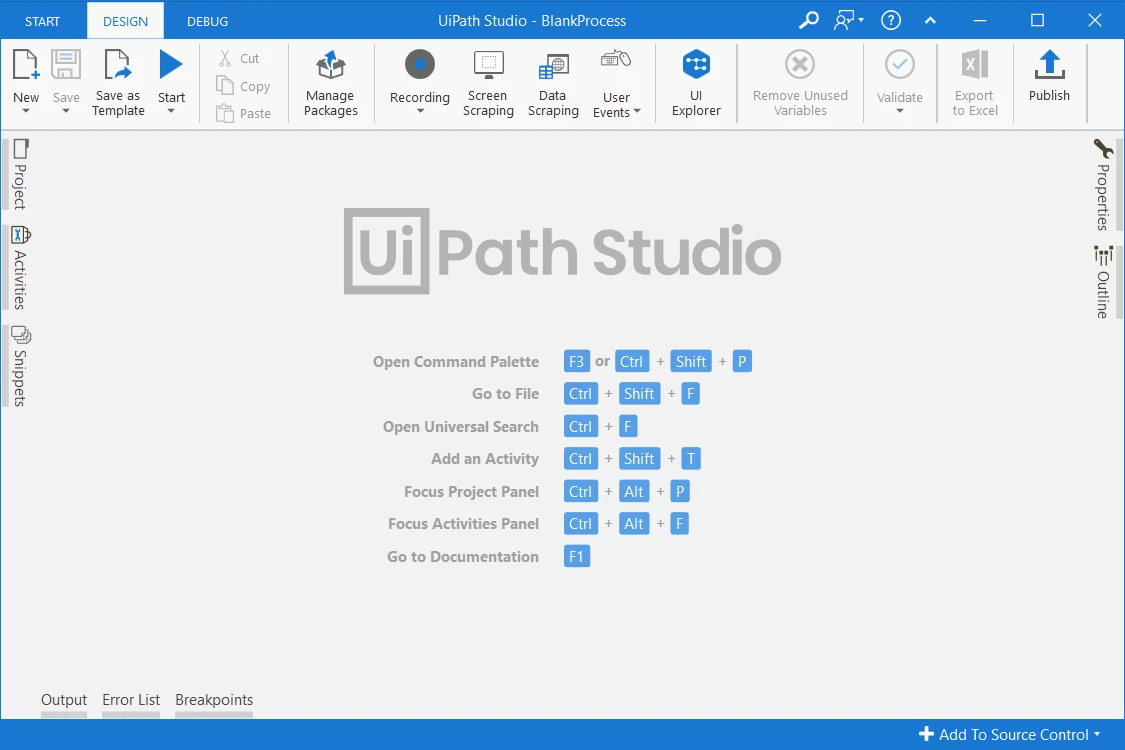

以下の画像に示すように、すべてのプロジェクト ファイルが閉じられると、便利なキーボード ショートカットのリストがデザイナーパネルに表示されます。

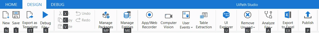

リボンと [ホーム] タブのショートカット キー​
Alt キーを押して放した後、1 つ以上のキーを押すことで、[ホーム] タブ (Studio の Backstage ビュー) のほとんどのオプション、および [デザイン] タブと [デバッグ] タブのリボンにすばやくアクセスできます。
Alt キーを押して放すと、1 つ以上の文字または数字が現在のビューのオプションの上に表示されます。オプションを使用するには、該当するキー (複数可) を押します。最初のキーの組み合わせを押した後に、追加のキーを使用できるオプションもあります。
ショートカットのリストについては、以下のセクションをご覧ください。
[デザイン] タブのリボンのキー
[デザイン] タブまたは [デバッグ] タブを表示している場合は、Alt + D を押して、[デザイン] タブのリボンのショートカット キーにアクセスします。
キー実行する操作追加のキーとアクション
n[新規] ドロップダウンを開く–
