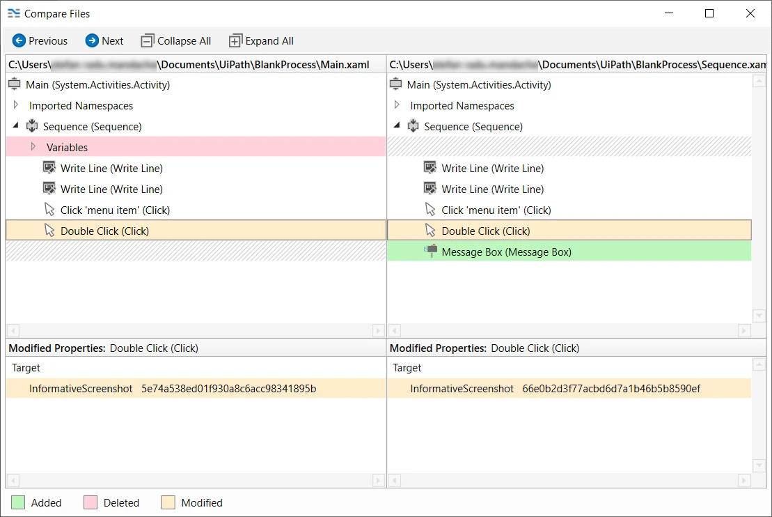

「ファイルを比較」を使用して、2 つの .xaml ファイル (プロセスまたはライブラリ) の違いを比較します。この比較は、類似するワークフローが含まれている限り行われます。この機能は、バージョン管理されているファイルのローカル コピーについても使用できます。

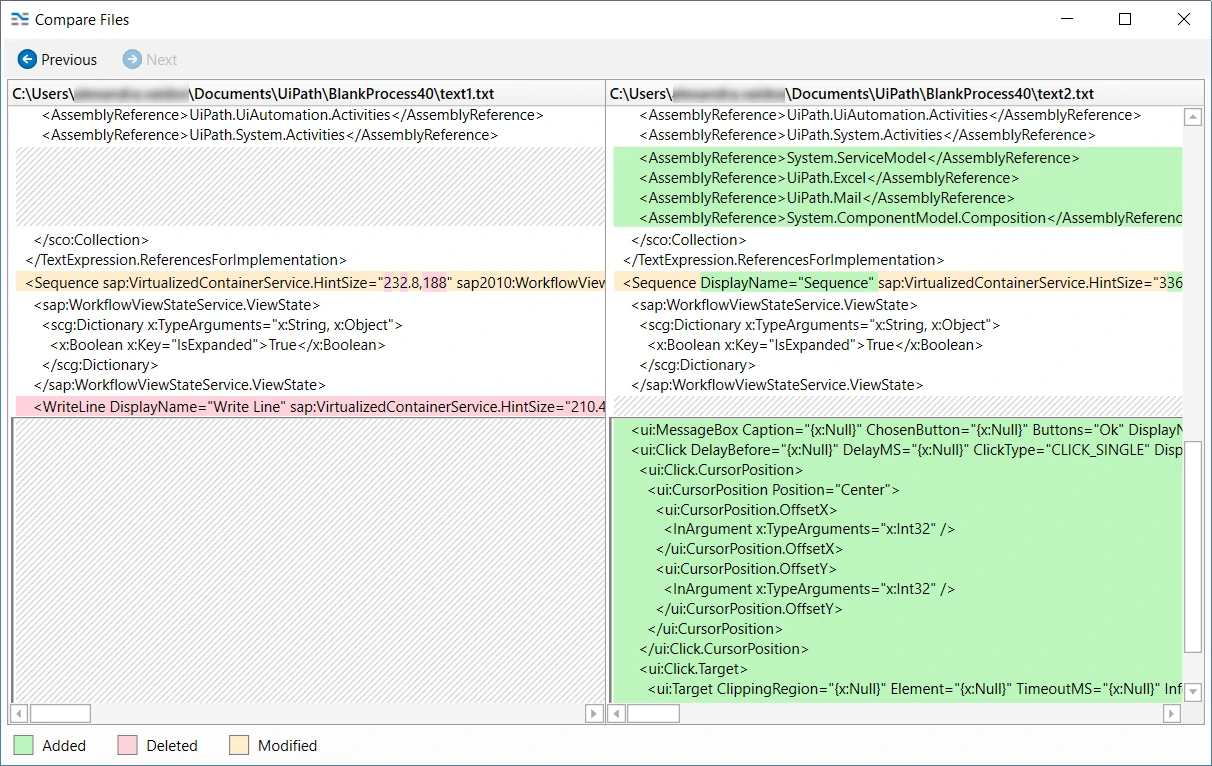

さらに、「ファイルの比較」は、同じプロジェクトに属する 2 つのローカルまたはバージョン管理された project.json ファイルだけでなく、'.txt' ファイルも比較できます。

  1. [プロジェクト] パネルで、1 つ目のファイルを右クリックし、コンテキスト メニューで [比較対象として選択] を選択します。このファイルが比較対象としてマークされます。
  2. [プロジェクト] パネルで、2 つ目のファイルを右クリックして [比較対象として選択] をクリックします。2 つ目のファイルが比較対象に選択され、[ファイルを比較] ウィンドウが開きます。
比較対象として選択された 1 つ目の .xaml ファイルがウィンドウの左側に表示され、上部にそのパスが表示されます。2 つ目のファイルとその場所は、右側に表示されます。
[ファイルを比較] は、Git、SVN、または TFS でバージョン管理されているファイルにも使用できます。そのため、同じプロジェクトに属する .xaml、project.json、.txt ファイルを比較することも可能です。
2つの project.json ファイルを比較しやすいように、依存関係名はアルファベット順に表示されます。
注:
フローチャート ワークフローを比較する場合、アクティビティ間の接続の変更は [ ファイルを比較 ] ウィンドウに表示されません。
[変更を比較] ウィンドウのフィールドの説明​
オプション説明
前へ比較しているファイルの前の変更に移動します。
次へ比較しているファイルの次の変更に移動します。
すべて折りたたみ.xaml ファイルのすべてのノードを折りたたみます。
すべて展開.xaml ファイルのすべてのノードを展開します。
