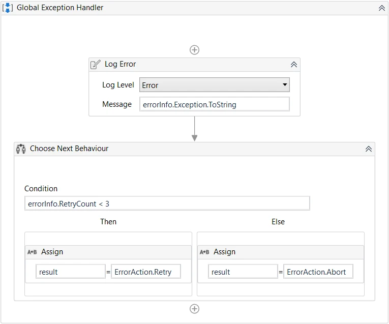

グローバル例外ハンドラー
グローバル例外ハンドラーは、実行エラーが発生した場合にプロジェクトの動作を決定するよう設計されたワークフローの一種です。オートメーション プロジェクト 1 件につき、グローバル例外ハンドラー を 1 つだけ追加できます。
注:
グローバル例外ハンドラーが使用できるのはプロセスのみです。ライブラリには使用できません。
The Global Exception Handler has two arguments, that should not be removed.
1 つ目の引数は [入力] 方向にerrorInfoされ、発生したエラーと失敗したワークフローに関する情報を格納します。ログ対象とするエラー レベルは [ メッセージをログ ] アクティビティで設定できます。
注:
errorInfo の ActivityInfo プロパティを使用して、例外をスローしたアクティビティの名前を取得し、[出力] パネルに表示します。
2 つ目の引数は、出力方向の result です。エラー発生時に、この引数を使用してプロセスの次の動作を決定します。次の値が result 引数に割り当てられます。
  • Continue - 例外が再度スローされます。
  • 無視 - 例外を無視して、次のアクティビティから実行を続行します。
  • リトライ - 例外をスローしたアクティビティがリトライされます。errorInfo の RetryCount メソッドを使用して、アクティビティのリトライ回数をカウントします。
  • 中止 - 現在のグローバル例外ハンドラーを実行した後に、実行が中止されます。
    注:
    Studio では、ライブラリ プロジェクト以外の任意のプロジェクトと Main.xamlをグローバル例外ハンドラーとしてフラグ付けすることができます。
エラー発生時のこのワークフローの動作を制御するために、グローバル例外ハンドラー はこのアクティビティを 3 回リトライしてから、エラー メッセージを表示して中止します。

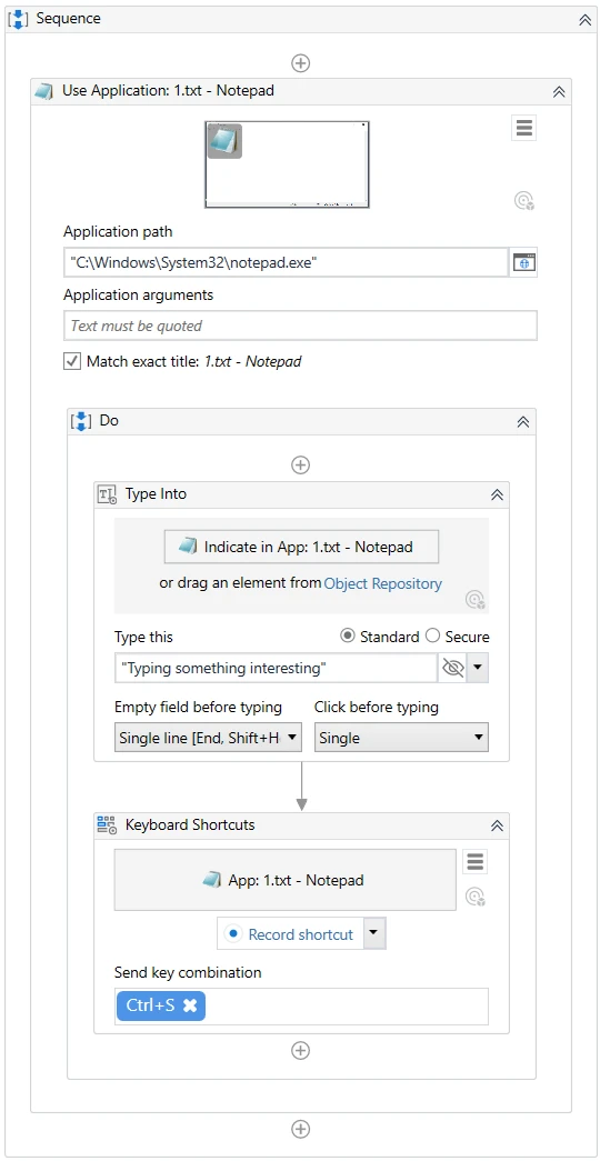

次の例では、実行中に例外がスローされた場合のプロジェクトの動作を示します。
このオートメーション プロジェクトは、TXT ファイルにテキストを入力した後、ファイルが保存されてからアプリケーションを閉じるように設定されています。
ワークフローを作成する​
  1. Create a Blank Process by following the steps in the Creating a Basic Process page.
  2. メモ帳を開き、ドキュメントを使用中のマシンに保存します。ファイルに、1.txt という名前を付けます。
  3. In the Activities panel, search for Use Application/Browser and drag it to the Designer panel.
  4. [アプリケーション/ブラウザーを使用] アクティビティで、以下を実行します。
    • [自動化するアプリケーションを指定(I)] をクリックして、マウス ポインターを [メモ帳] ウィンドウに移動します。ウィンドウが強調表示されたら、ウィンドウ内の任意の場所をクリックします。
      [アプリケーション/ブラウザーを使用] アクティビティが更新され、パスが [アプリケーション パス] フィールドに追加されて、ウィンドウのスクリーンショットがアクティビティに表示されます。
    • [プロパティ] パネルで、[閉じる] プロパティに [常時] オプションを選択します。これにより、オートメーションの実行後、メモ帳が閉じられるように設定されます。
  5. [ アプリケーション/ブラウザーを使用] アクティビティの[Do] コンテナーに [ 文字を入力] アクティビティを追加します。[ 次で指定: アプリ ] をクリックして [メモ帳] ウィンドウを選択し、[ 以下を入力] フィールドにテキストを引用符で囲んで入力します。このアクティビティは、テキストをメモ帳に書き込みます。
  6. [アクティビティ] パネルから、[キーボード ショートカット] アクティビティをワークフローに追加します。[メモ帳] ウィンドウを指定して [ ショートカットを記録 ] を選択した後、 Ctrl + S キーを押して、テキストの入力後にファイルを保存するキーの組み合わせを記録します。
    結果のワークフローは次のようになります。
グローバル例外ハンドラーを追加する​
  1. リボンの一部である [デザイン] タブで、[新規作成] > [グローバル ハンドラー] を選択します。[新しいグローバル ハンドラー]ウィンドウが開きます。ハンドラーの名前を入力して、プロジェクト パスに保存します。[作成] をクリックすると、グローバル例外ハンドラー がオートメーション プロジェクトに追加されます。
  2. 以前に作成したワークフローに戻り、アクティビティの実行が失敗するように変更します。たとえば、[アプリケーション/ブラウザーを使用] アクティビティで [タイトルが完全に一致] オプションを選択し、リボンで [ファイルを実行] をクリックする前にファイルが閉じられるようにします。
グローバル例外ハンドラーは例外を検出すると、失敗したアクティビティの名前をログし、そのアクティビティを 3 回リトライします。実行のたびに同じ例外が発生し、リトライ回数が 3 回に達した場合、例外をスローしたアクティビティのレベルで実行を中止します。
試行中に 1 回でも例外が発生しなかった場合には、ワークフローの実行が継続され、グローバル例外ハンドラーは介入しません。
